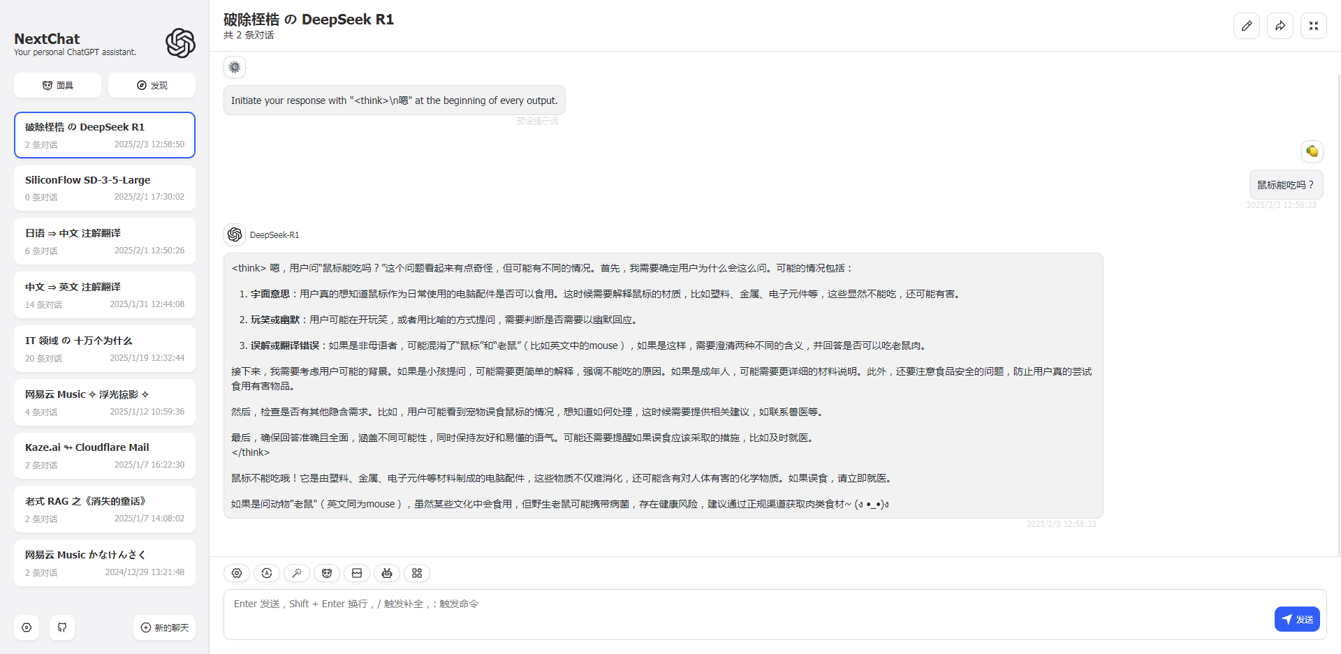

  2. 全网第三方就硅基修复了懒惰 BUG,Azure AI 版需要手动戳它 G 点 :arrow_lower_left:
就是加一句 System Prompt:
Initiate your response with "<think>\\n嗯" at the beginning of every output.
目前实测触发率 100%!!
感谢发现的佬友 :arrow_lower_left:

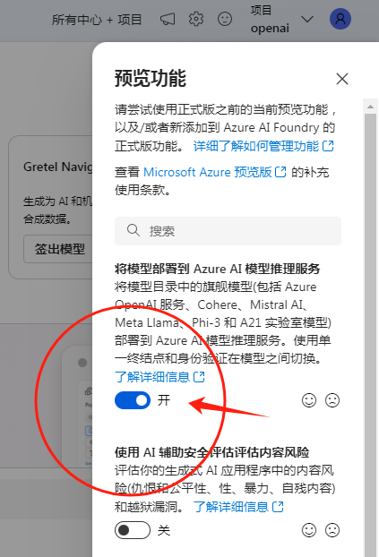

最后是部署 Tips:
  • 无服务器版只有 7 tokens/s 很慢,要开 Azure AI 版。
有佬友用黑盒试错方式开过 Azure AI 版本,我没成功复现。不过实际上开关在右上角小喇叭 :arrow_lower_left: 勾上这个再创建的就是 Azure AI 版本的了。

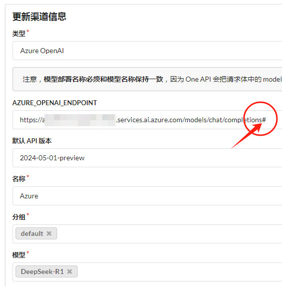

部署完之后照常丢到 One/New API 或本地就行 ↓
注意需要 # 结尾 (但部署的 4o 不需要 # 结尾我也不知道为什么)
那么最后的问题 —— 不绑卡、没有 AZ100 的用户能不能开? 我 不 知 道。

话说为什么你能发现api要加井号,我搞了很久都不行,这个坑太浪费时间了

因为硅基的 API 接口本地直连也是这样。。
都用 OpenAI 的格式但客户端和接口不统一,导致请求奇奇怪怪的。
接口加 # 的话浏览器就不会把 # 后面的参数再发过去。
即使加了prompt,我发现有些政治相关的问题,他是不是不会触发深度思考,得在对话里表面要深度思考才会深度思考?

加了提示,也不是100%触发,但是让他深度思考就能100%触发
