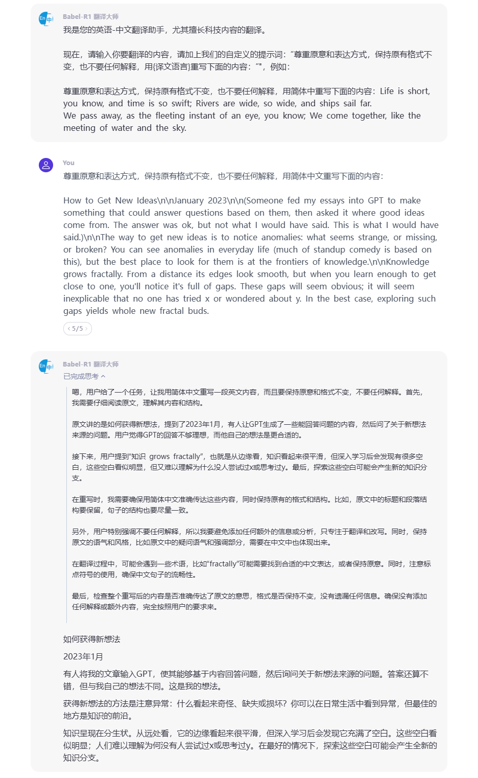

这个并不是多么难办的事情,下图是已经经过DS-R1蒸馏的翻译模型,当然有了思考会略微慢一些,速度上在1s左右。举这个例子是想说,不要限制我们的思维。
