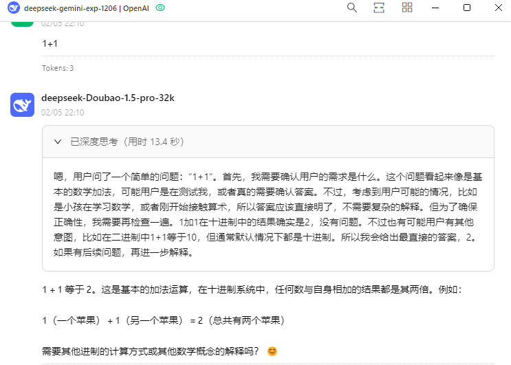

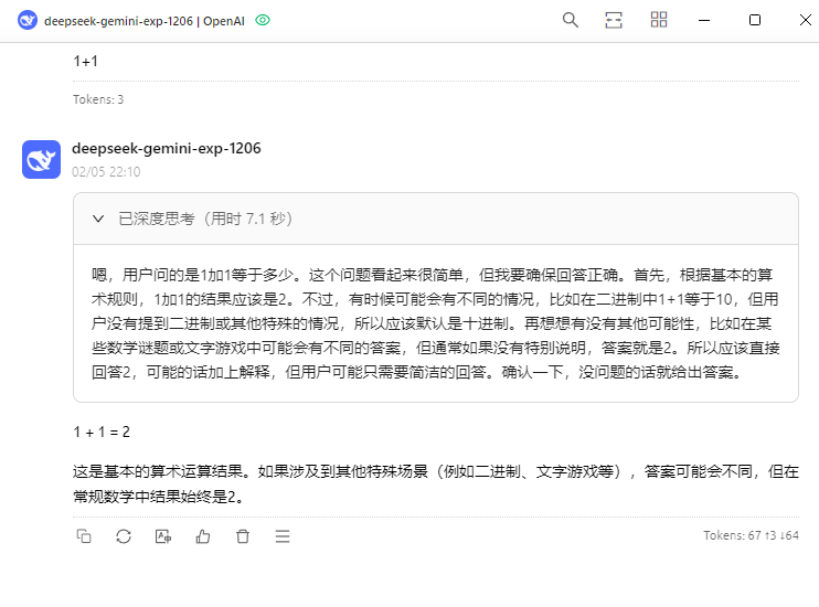

请求时使用R1模型的apikey去请求
修改内容:
1、响应修改成了官方的格式
2、请求模型格式改为deepseek-{基础模型},前提是能请求到的基础模型
其他没动,
经过测试适用于豆包、硅基流动、Deepseek、腾讯的R1模型,azure、openrouter不适配,其他供应商未知
2025/2/12

和官方格式一样,在支持的客户端里是输出的,比如Cherry Studio,图片里应该可以看到,不支持官方响应的客户端,可能看不到思考过程,或者可以用原作者的,他这个是直接输出的
