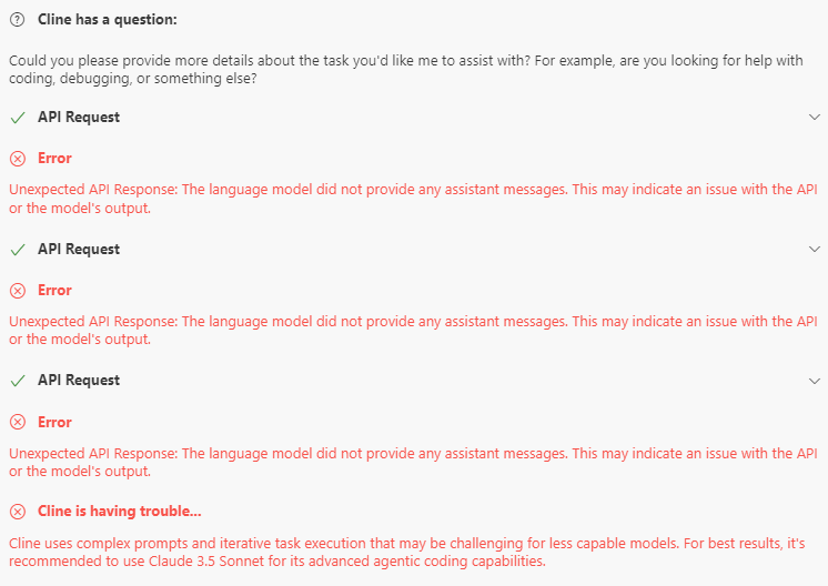

是用的roo cline还是cline啊,我这怎么还是报这个错
我用cline也是这个:
Error
Unexpected API Response: The language model did not provide any assistant messages. This may indicate an issue with the API or the model’s output.

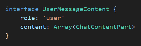

cline不是data空格导致的,是字符串和数组格式的区别。我记得论坛有佬友发帖子讲过这个,你搜一下

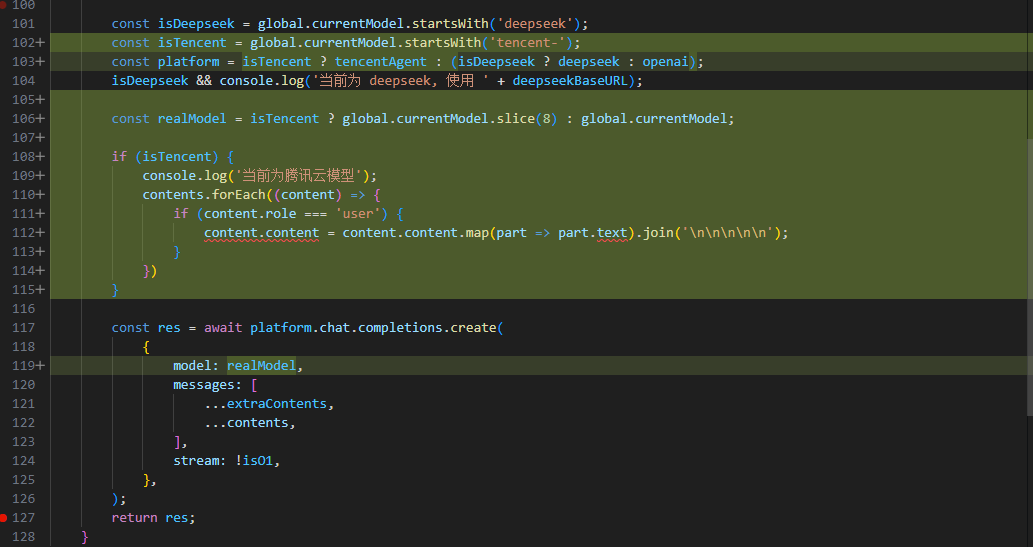

不只是腾讯云不支持,火山引擎、百度云千帆都不支持数组,需要弄个中转,把cline的请求格式转换下。腾讯云弄了中转也不行,messages太长了直接就不返回了,百度需要设置 max_token: 4096。参考代码:
function processMessages(messages) {
  return messages.map(message => {
    const processed = { role: message.role };
    if (message.content) {
      processed.content = Array.isArray(message.content)
        ? message.content.map(item => item.text).join('\n')
        : message.content;
    return processed;
套一层oneapi可以吗?还有什么其他解决方案吗 :innocent:
嗯,我这边先特殊给它处理了下
