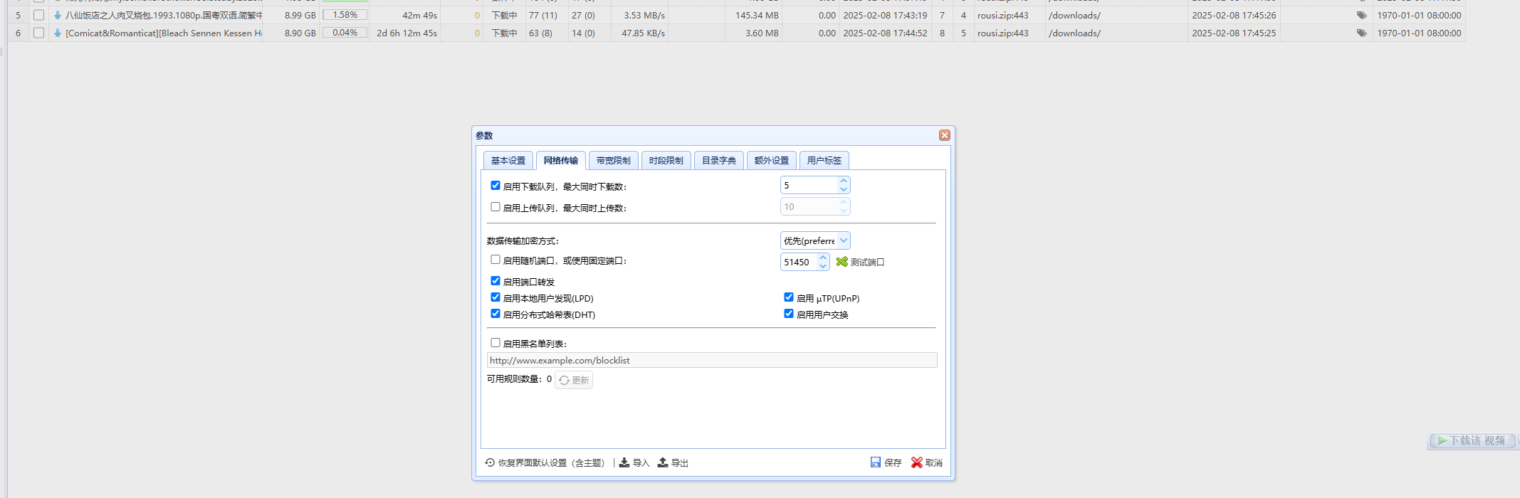

当前是docker部署的transmission,宿主机有ipv6,配置如下,盒子测速有300M能跑满宽带,种子下载速度只有6M/s。
也不知道配置的ipv6是否生效。还有,上传基本为0 :sob:
有好心的佬指点一下吗

改了"rpc-bind-address": “::”, “bind-address-ipv6”: “::”,
不知道这样修改是否有效
麻烦在帮忙看下哈佬

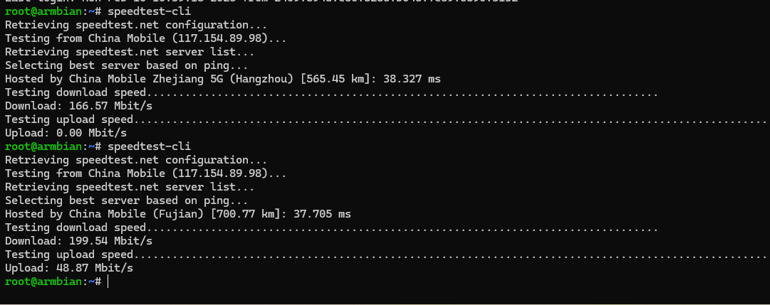

下载的话盒子测速偶尔也只有50M/s,有时候有150M/s,用的N1 armbain,所以不知道是不是盒子本身的速度就有问题。
贴个最新的测速情况,下载不应该这么慢才是
上传仍然毫无头绪 :joy:
