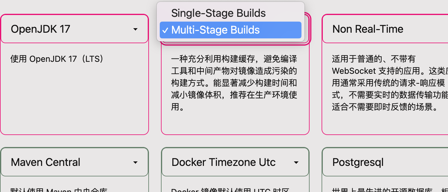

multi-stage 的确可以在这个的基础上,更加进一步优化编译过程。我也喜欢用 multi-stage,还特地在签名的产品里增加了这个功能作为选配项,供用户下载使用。
不过这篇文章主要是介绍 docker 和相关的缓存技术为主,暂时未提及 multi-stage 的相关内容。
后面我可以再开一个帖子讲一下 multi-stage 作为第三章的内容。佬友可以关注我的账号哈。
