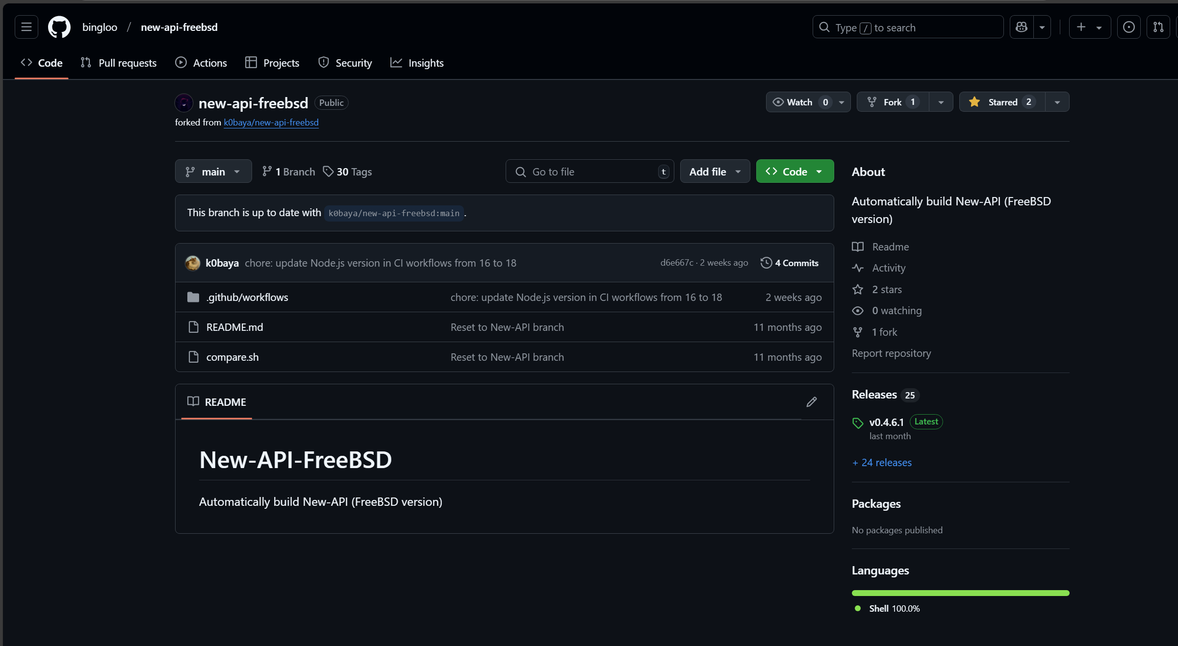

这个跟newapi有什么区别呀
这个就是new-api啊,freebsd的方式。![]()
像你们的应该是docker+vps部署的。
然后我没有vps可以用这个部署刀serv00上面,效果是一样的
二进制文件运行吗?
原来如此,头一次知道这个
