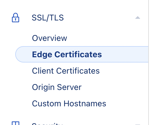

可以实现二级域名。我现在家里的黑群晖上绑定了三个二级域名。
你在这个菜单下多点点试试,或者看看文档,我记不清楚了。。。

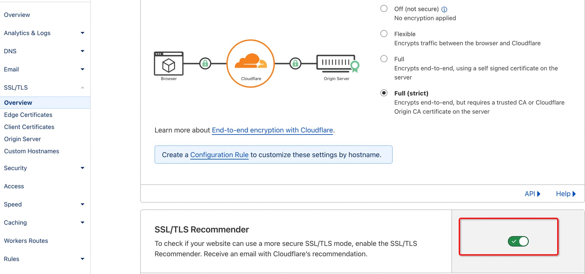

好像是这里。:point_up_2:上面的 Full(strict) 是端到端,需要在腾讯云上配置 nginx 的证书(从 cf 导出的)。
