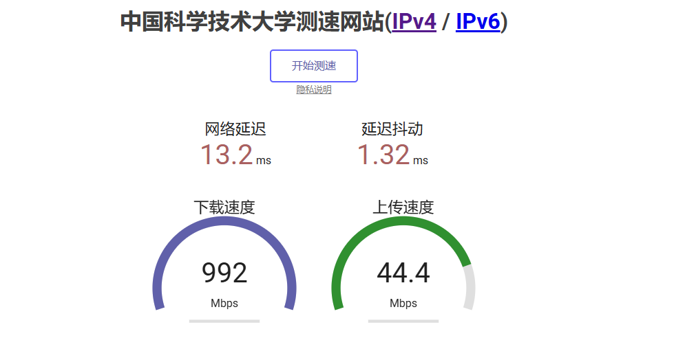

家里用的一台J1900工控小主机,接入的电信1000M宽带,但是测速只能跑到500-600M左右,想知道是不是J1900性能限制了。
网络结构:光猫——桥接J1900软路由拨号——tplink AC—AP
使用的是PVE+OP,内存8g。

你是工控机装PVE么,那网卡直通了么?测速时看没看过CPU占用率
对,工控机装的pve,网卡直通了。测速的时候cpu占用在80+,开始我只给OP2个核,后面给了4个,也没什么变化。
电脑先网线直连软路由测速看看
我的j1900用OPENWRT也跑不满千兆,不知道要咋设置
看你还接入了tplink AC—AP,单纯软路由出口测速过么,就是中间不要经过那么多设备,直接连软路由
好的,我测试一下。
第一,j1900 cpu不支持网卡直通,不知道你咋实现的。
第二,j1900这种cpu你还用pve开虚拟化装op,性能损耗大太正常不过了。
建议:j1900直接装op,我用过两个j1900平台,一个是螃蟹网卡,一个是英特尔网卡,直装op时螃蟹网卡测速能到900左右,英特尔网卡能到940左右。

J1900没问题,但是他没有aes,所以加解密下性能爆降。而且J1900好多年前的了,x86的话用j4105往上的cpu吧,也不会很贵。
懂了,感谢感谢。 :joy:不行换到硬路由拨号,j1900 当旁路给需要的设备上网。
