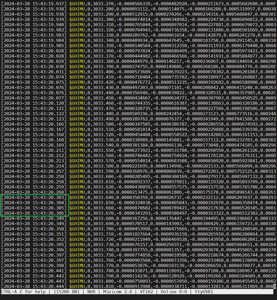

请问各位大佬,目前在做一个项目,需要读取100hz的数据,这个数据是从串口发送过来的,接收数据后需要打上时间戳,但是问题出现在,接受到串口数据之后,时间戳不准确,请问如何解决?
此外,我用minicom接收串口数据,也出现这样的问题,示例内容如下:
如图,数据理论时间戳应为20.303 20.313 20.323 20. 333, 但是实际读取的数据是四个数据一起进来的20.303 20.304 20.305 20.306。
用示波器看过波形,是100hz均匀间隔,请问各位大佬是什么问题呢?

时间戳是minicom打上的吗?
试一下picocom
如果都不对,使用c O_DIRECT的方式open串口,然后把数据打出来看看
时间戳是minicom打上的,我试一下大佬说的!
minicom和picocom操作串口应该都是用的非O_DIRECT的方式,我猜想这样导致数据有一部分缓存,可能会导致这个问题。

是直接的串口 还是 usb转串口
看到了,usb转串口
是422转usb串口

有试过楼上说的用picocom打时间戳吗?另外目前这个波特率是定死的吗
波特率是定死了的,试了一下picocom好像仍然是这个问题 :sob:
试了一下,好像不行 :fearful:

串口发送时虽然底层是按触发器方式处理,但实际读取时是放在一个buf池中。你上位机读的时候可能是直接读buf池那一堆,相当于同个时间点
