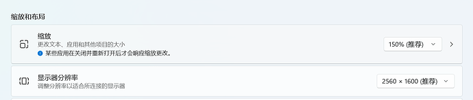

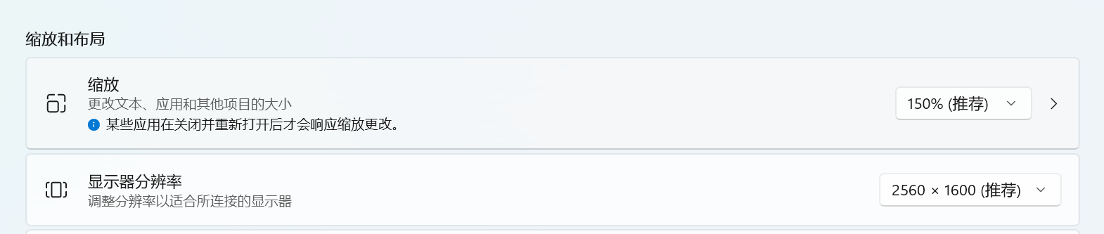

分辨率好像都是一样的,都是2k
那个我选的是“仅第二屏幕”有影响吗
你确定分辨率一样,那就是缩放的问题,不同的缩放比例,图标的排列也会不一样,分辨率除以缩放比例相当于等效分辨率
我是笔记本自带16寸 2k分辨率,外接是27寸 4k, 仅第二屏幕和扩展都用过,没错乱,只是图标大小不一样

听说改成125%缩放可以,我之前用的是150,但是改了之后外接显示屏上顺序是好的,笔记本上反而是乱的,而且图标也变得好小 :tieba_087:
能不能问一下用的哪个比例的缩放啊

200%
这么大?!我试一下看看
分辨率呀
试了一下还真是,笔记本改成100%之后图标顺序就对了
