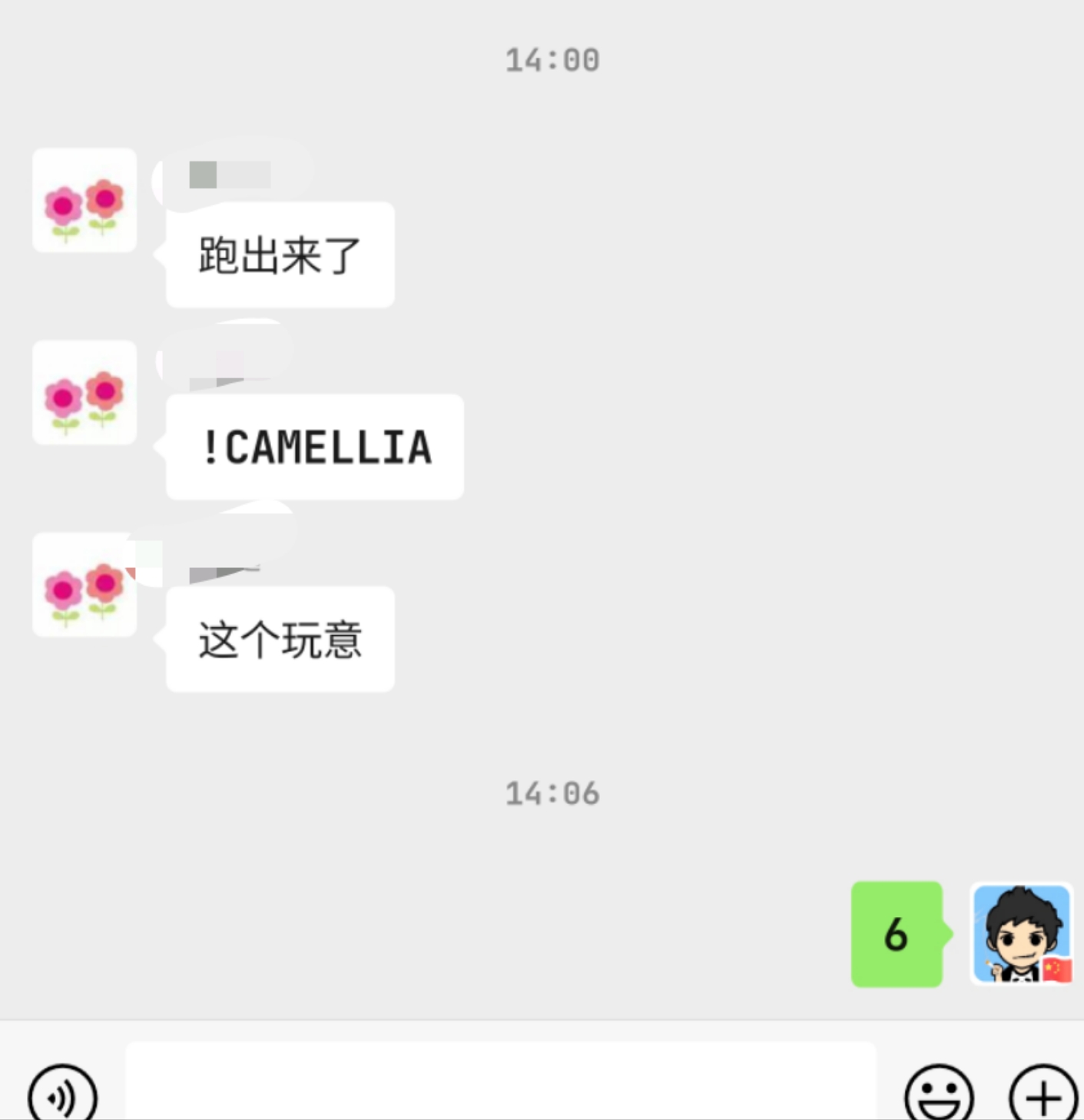

!CAMELLIA node环境默认声明了禁用,狗东部分接口如果声明的禁用CAMELLIA套件就会出现该问题。
在朋友的帮助下成功找到问题。

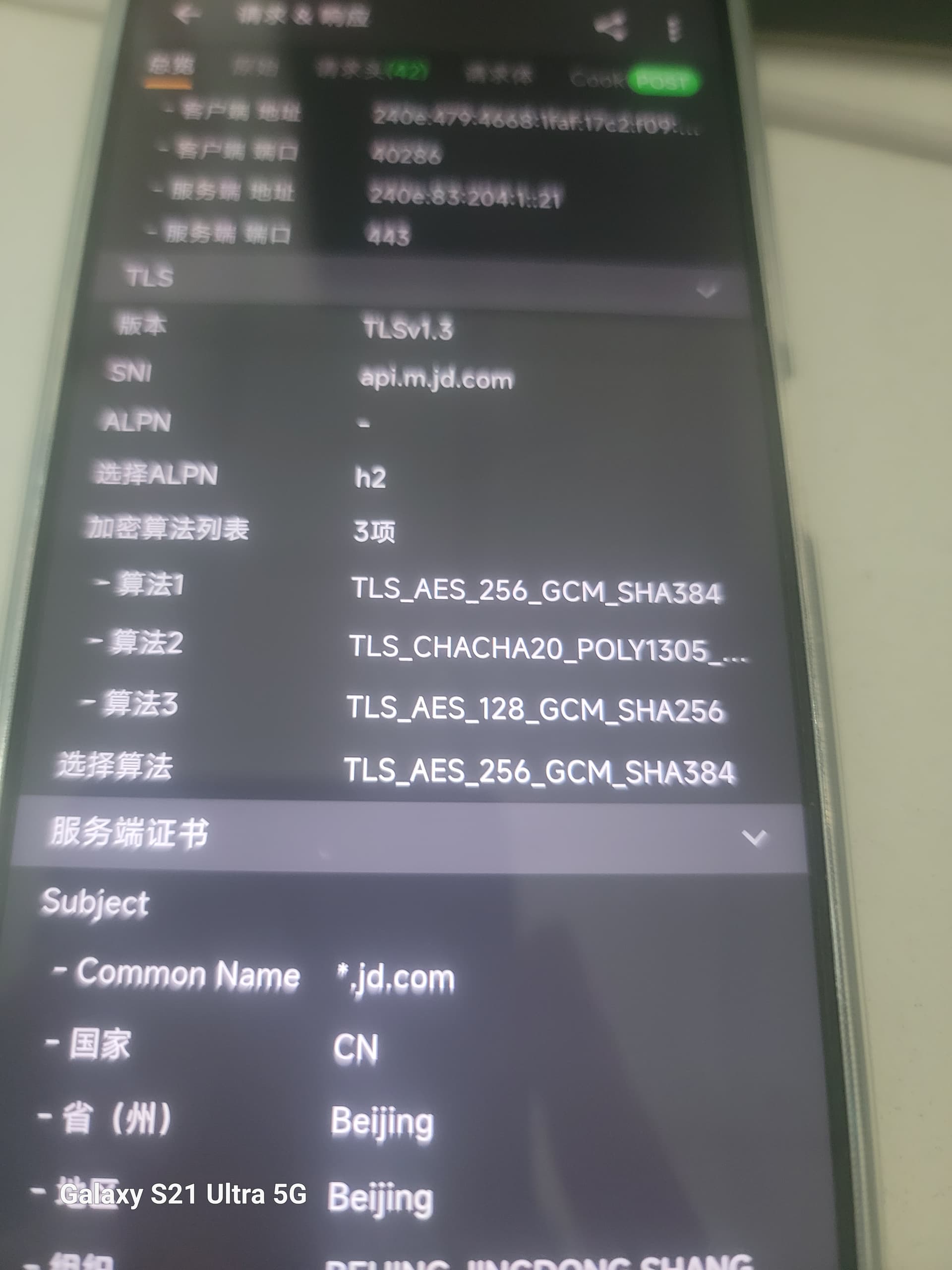

是node环境下默认的ciphers算法套件的问题,可能京东部分api做了升级,对于部分算法套件做了特殊处理。可以根据抓包工具找到接口的tls算法做手动处理。最后感谢大家的帮助。

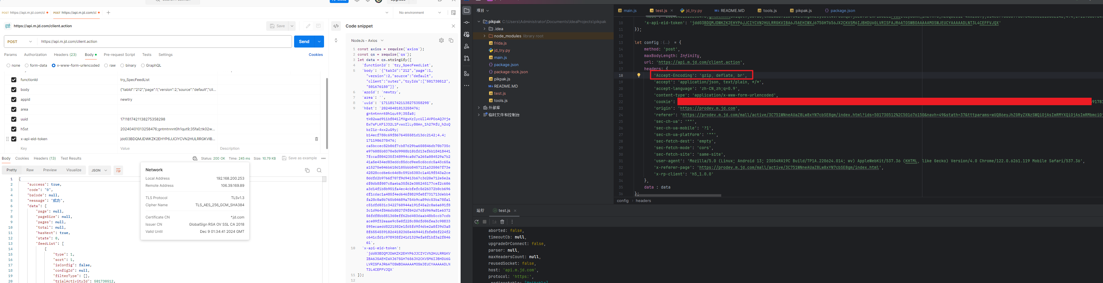

以下均为postman生成对应平台的代码,保证报文完全一样。

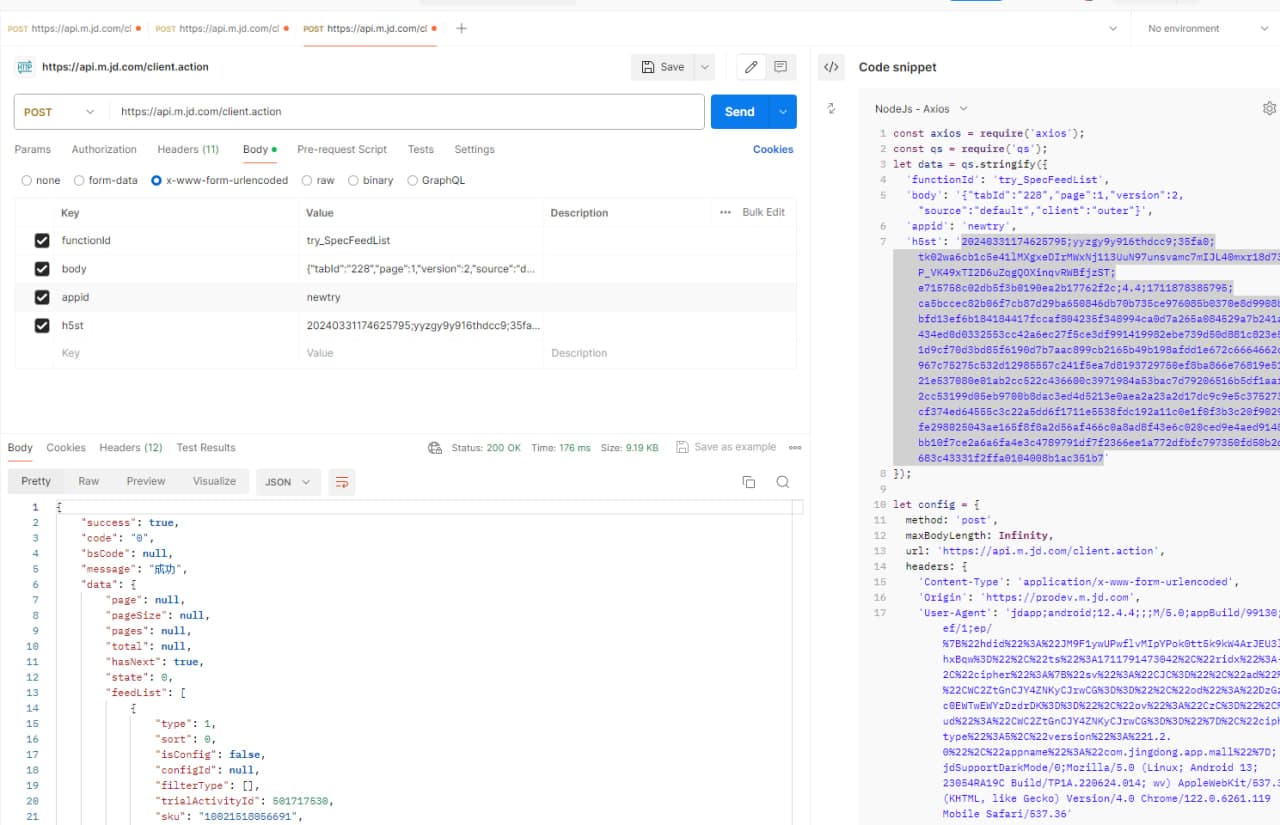

postman请求正常。

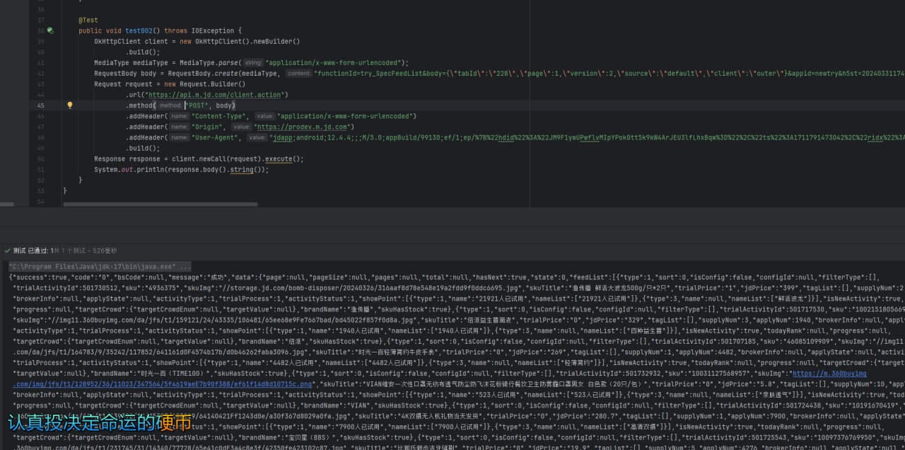

java okhttp3正常

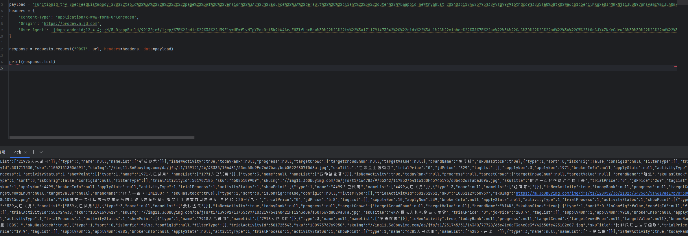

python requests正常

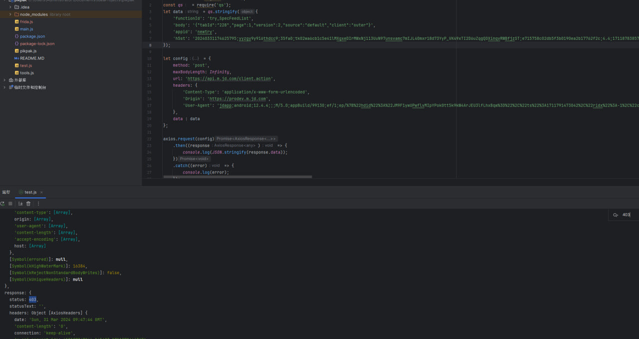

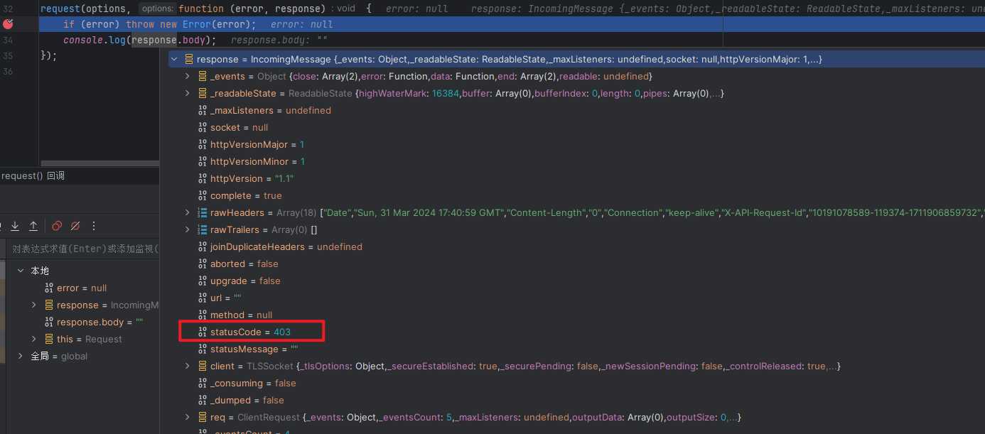

nodejs axios 提示403

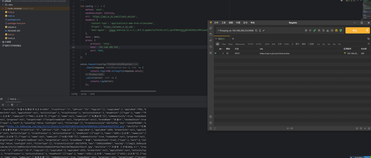

想要同学说可能是qs.string的问题,导致报文出错,然后加一下代理抓包看一下
然后正常了…
这是个什么问题。。。

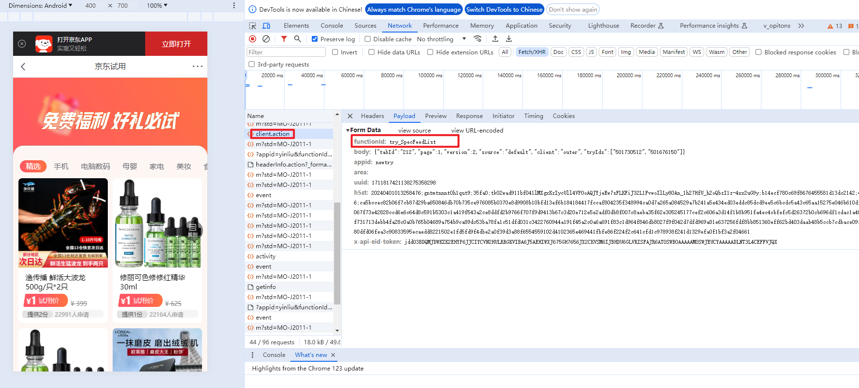

该请求位于 京东试用列表
POST https://api.m.jd.com/client.action 请求
functionId为:try_SpecFeedList
在node环境以尝试got、axios、request,结果均在预期之外…

请问h5st是怎么生成的
里面有h5st算法,但是现在问题是nodejs环境请求会出问题

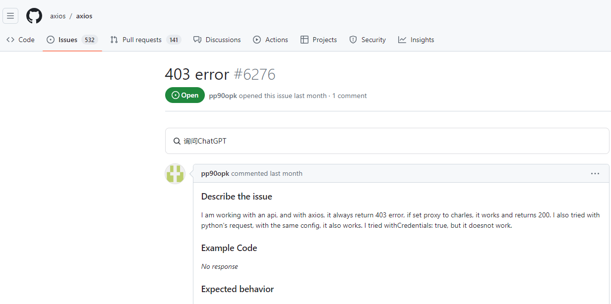

:joy: 发现 gayhub 有人提了同样的问题

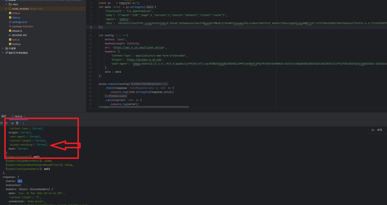

我又想出来另外一种可能。有没有可能是因为你没有指定的这些请求头,某个的默认值,狗东的服务器不能解析,因而返回403 ?如Accept-Encoding ,当有第三方透明proxy中转,这个值将由proxy解析并重新设置,从而响应200。
翻到了一个类似的案例:

request包依然不行,现在nodejs环境已经尝试 got、axios、request,均出现预期外的结果。
