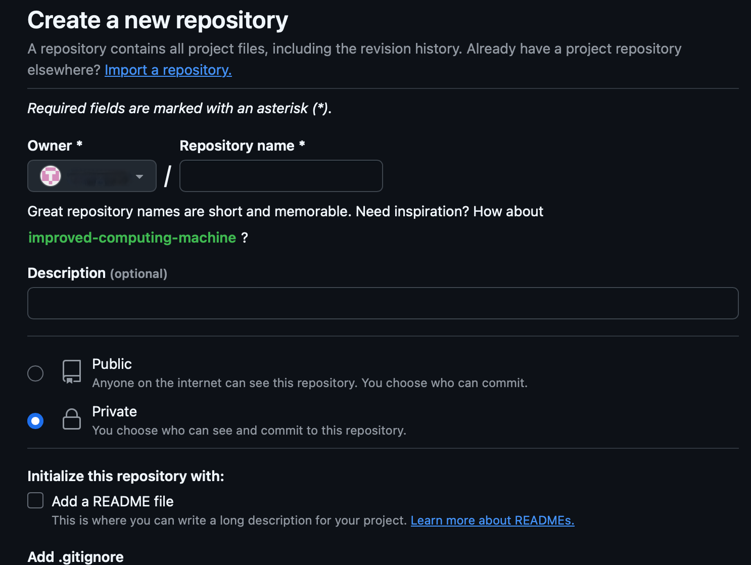

  1. 新建仓库:

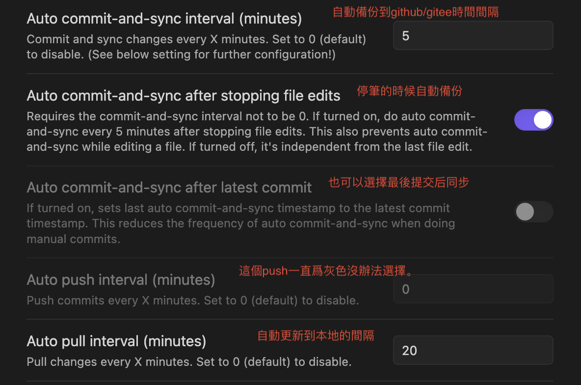

  9. 在 obsidian 里安装
可以愉快的同步Obsidian文件了。不过ios还需要购买working copy来应用。git一个还是不放心的话,可以搭配remotely save,livesync,还可以合租官网同步。

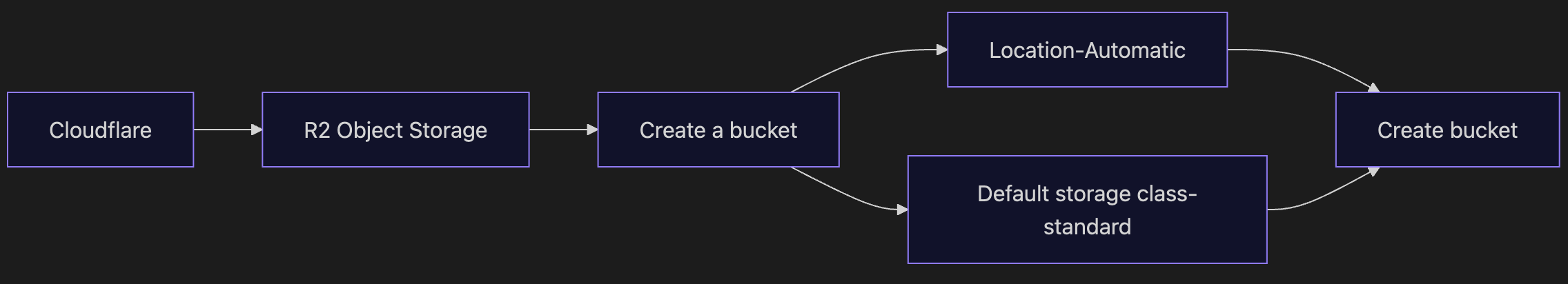

申请 Cloudflare 的 R2

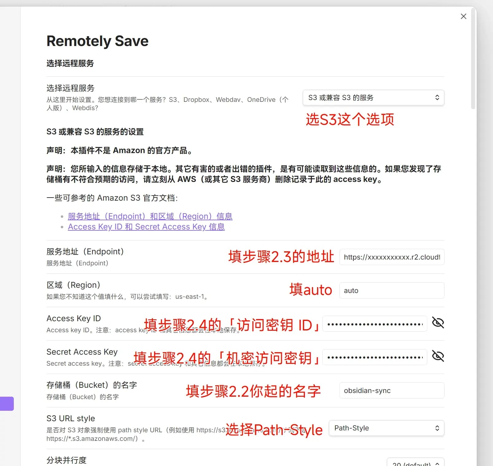

  1. 打开 https://dash.cloudflare.com/?to=/:account/r2/new
  2. 页面会要求你设置一个存储桶的名字,我这里输入了obsidian-sync (记住这个一会儿要用),你可以输入你想要的名字
  3. 下面的「位置」「默认存储类」保持默认
  4. 点击创建存储桶
图是最新cloudflare网页操作路径
获取存储桶的服务地址
  1. 打开刚刚创建的存储桶的详情页,记得中间的存储桶名字换成你刚刚起的名字 https://dash.cloudflare.com/?to=/:account/r2/default/buckets/ 这里换成你的存储桶名字 /settings
  2. 在这个页面找到「存储桶详细信息」-「S3 API」,你会找到一个形如 https://xxxxxxxxxxxxx.r2.cloudflarestorage.com/ 你的存储桶名字 的链接
  3. 复制这个链接,然后移除最后的名字部分 即:https://xxxxxxxxxxxxx.r2.cloudflarestorage.com 就是我们要的服务地址 (记住这个一会儿要用)
创建一个 Cloudflare API Token
  1. 打开 https://dash.cloudflare.com/?to=/:account/r2/api-tokens/create
  2. 这个页面上来会要求你起一个名字,名字随意,你能认出来就好
  3. 权限这里,选择「管理员读和写」,其他不变
  4. 点击创建 API 令牌
  5. 复制「访问密钥 ID」「机密访问密钥」(记住这个一会儿要用)
:backhand_index_pointing_right:R2 Object Storage 里的 API - Manage API tokens - Create API token
在 Obsidian 里面使用
  1. 下载安装并启用 Remotely Save 插件
  2. 按下图的方式填入,没有提到的保持默认

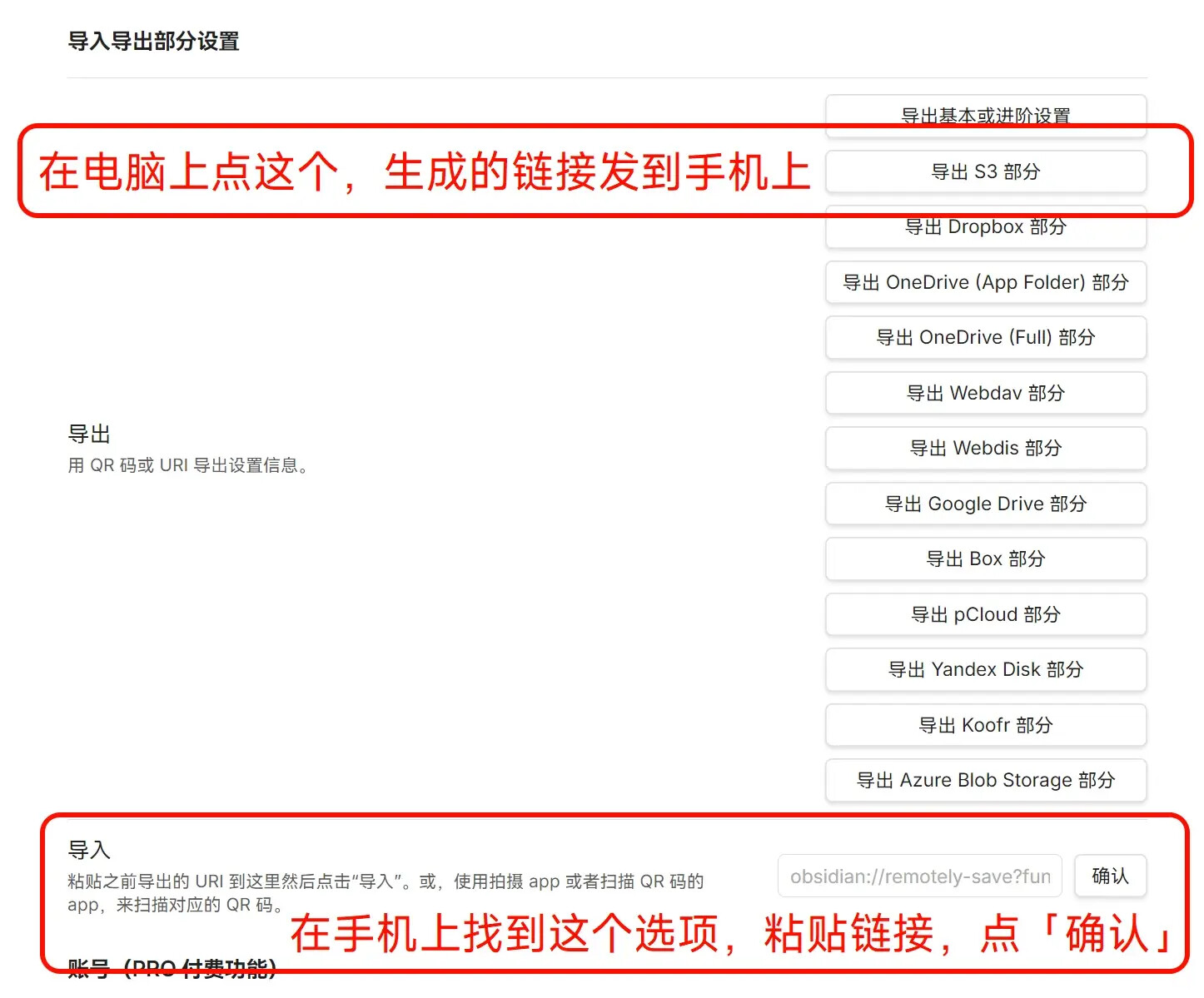

3. PC 和移动端的同步移动端需要先安装并启动这个 Remotely Save 插件,Vaults 的名字要和 PC 上完全一样 在手机上粘贴 PC 生成的链接,点确定即可

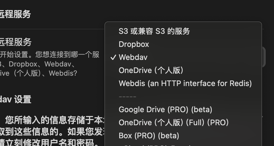

Webdav

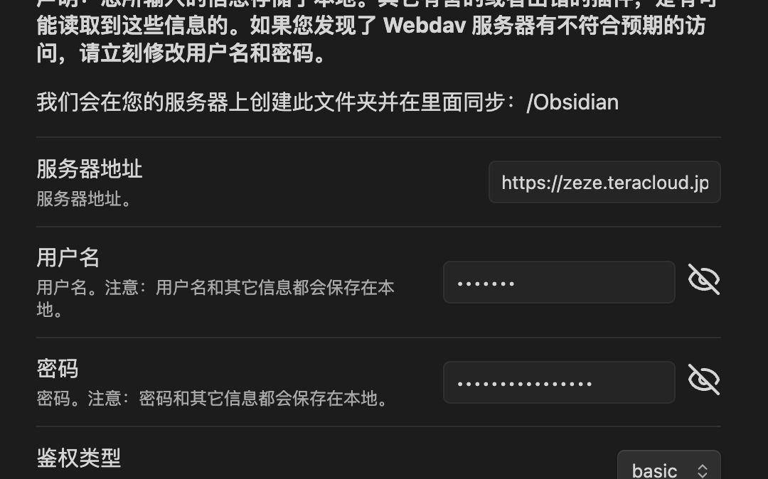

同样也是用Remotely Save,选择webdav的选项

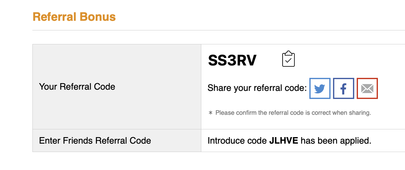

我是用的方案是注册infini-cloud,注册可以有20免费空间,需要输入邀请码还能获得5GB。在个人主页里面这个位置,Enter Friends Referral Code 输入SS3RV便能获得5GB.

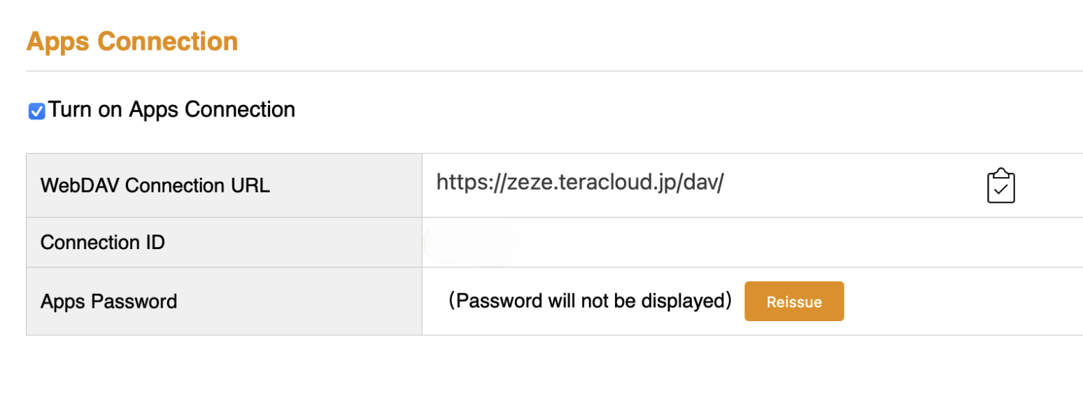

在这个位置打开apps connection 就可以开启webdav了。
输入得到的dav地址还有id和密码就能正常连接了。
