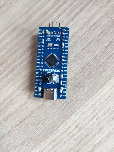

引脚焊在一起通电之后冒烟还有救吗?

买成品吧,别救了,他已经遭老罪了。。。

这么明显的连锡,你怎么敢上电的???
焊个引脚,慢慢焊,连锡的可以用刀挑开

基本没救
有万用表的话,测一测,好让你死心
一般来讲没啥救的必要了 - - 、
嵌入式佬来回答,冒烟了90%是没救了,不是电源IC烧就是主控IC烧。

啊这,可以用它练习一下焊工手艺。把连锡的焊点分开,然后抱着捡漏的心态再通电试试看

基本上是没救了,再焊接时烙铁可以功率大一些,焊完先用万用表测量一下,再通电

别折腾了,买现成的吧
别救了。买新的,烙铁温度高一下。烙铁头子尖一些。最好用有铅焊丝,温度低

换一个吧,再焊一次
魔法烟雾都泄露了,那魔法肯定就失效了啊,大概率用不了了
