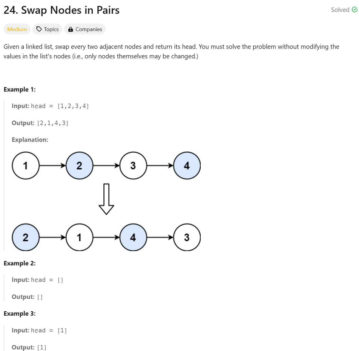

还是链表题,不过从一直刷的简单到中等难度了。有点难理解,不过还是把这个知识点给吃下来了。
首先我们可以看到再给出的两个example中,直接返回了其的值,这是一个小提示。我们可以直接写出一个if来返回head节点。
最简单的一部分我们已经解决了,这时候我们能够过两个test,想要真正的去完成这道题,还是要去学会其中的知识。

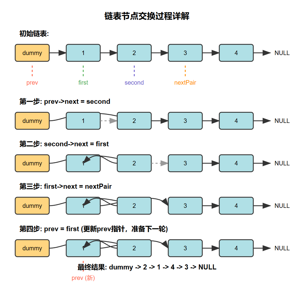

在这里有一个图来帮助我们更好的理解。首先,这是一个有着四个节点的链表,根据前面的while循环条件,可以看出这四个节点一共会运行两次,两次后得出的结果就是答案,那么,这个答案是怎么得到的呢?
很好的问题,不过很简单。
只需要定义一个dummy变量来指向head,然后再来一个prev来指向dummy。这时候dummy.next和prev都指向了我们的头节点,也就是1
在循环中,在定义三个指针变量,来获取当前节点(prev指向的dummy.next,也就是first), 当前的下一个(second指针变量)和下下个节点(nextPair指针变量),在和它们来进行交换就好了。这里具体的过程是
首先dummy.next 和 prev都指向了1,1也是我们的first指针变量,2是second,3是nextpair。prev->next = second 这里修改了指向,运行到这里链表结构会变成 2 2 3 4, 然后second->next = first,链表变成2 2 1 4,最后first-next = nextPair,链表变为2 3 1 4,此后循环继续,直到下下个节点为空。最后的答案是 2 1 4 3
上一段内容有一点绕,但是只要拿起笔来算一算就懂了,这里唯一的难点就是逻辑太绕,很容易脑子就会发热,容量不足死机。 :rofl:
