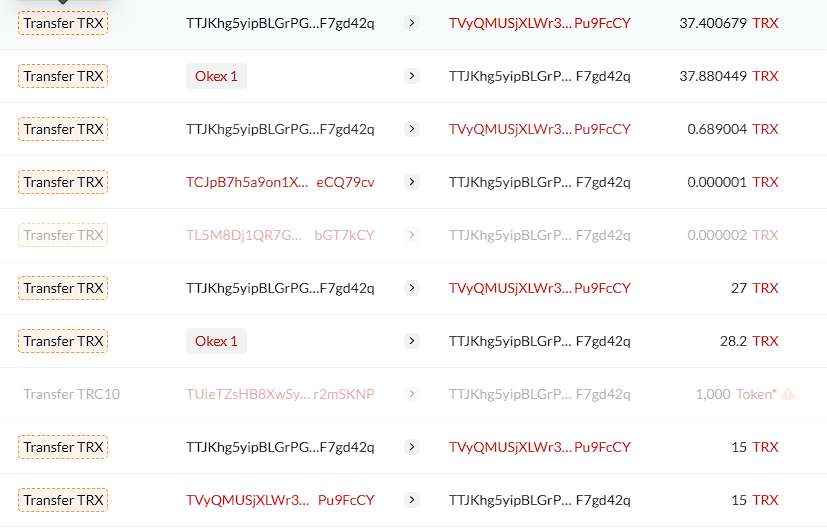

然而!下一秒,刷新余额,你傻眼了——
钱包里的TRX数量依然是1个,分毫未动。
更离谱的是,刚才的钱已经被一笔闪电转账——“秒提”到了一个陌生地址。
你不甘心,赶紧翻开区块浏览器,想看看这钱去了哪儿,结果发现这钱包已经被转空无数次,每次刚进来的TRX,都被立马转走

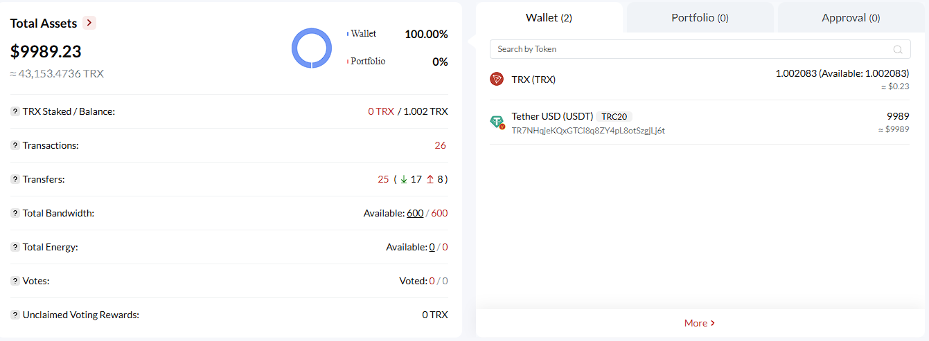

:two: 你导入钱包,发现余额惊人
你用冷钱包App导入助记词,结果发现:
钱包里真的有大量资产,少则几千U,多则上万美元。
你看到这么多钱,就会本能地想“赶紧转走”,反而忽略思考这钱怎么来的为什么这么轻松

  • 你充TRX的瞬间,脚本被激活,钱包里的TRX立刻被转到上层钱包
为什么猫猫能秒转走?
这是因为猫猫一直实时监听区块链,只要你的TRX充值上链,他们的自动化机器人就立即执行转账操作。
你连手动打开钱包的时间都没有,他们已经秒走钱了。

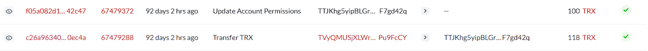

猫猫是如何实现多签的?
猫猫只需要支付100trx作为矿工费,就多签成功了。
