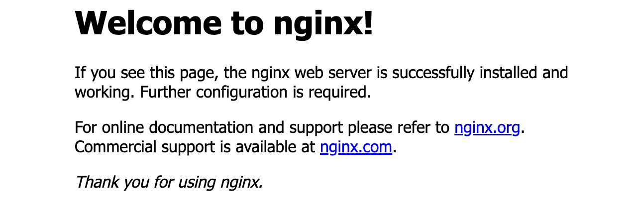

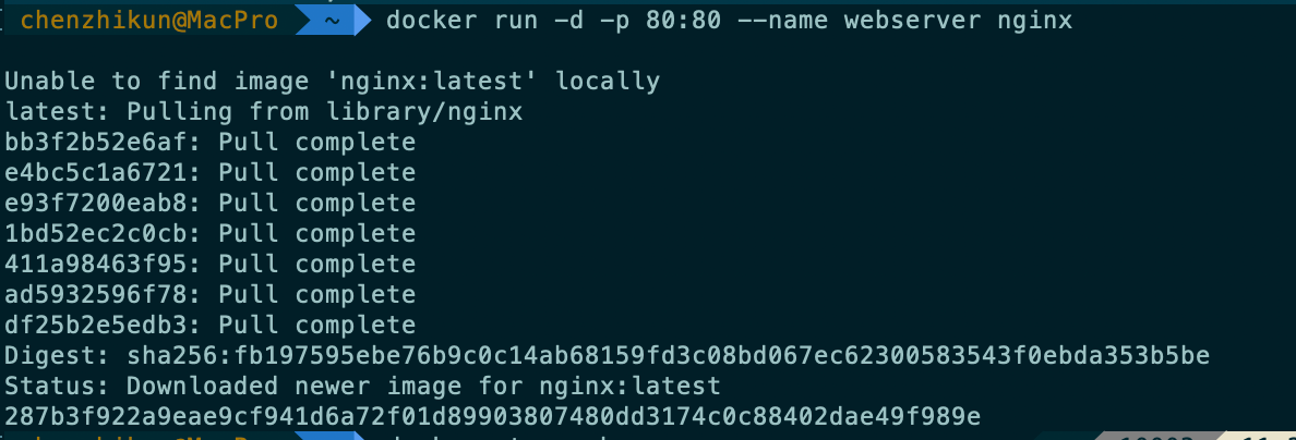

如果 docker versiondocker info 都正常的话,可以尝试运行一下 Nginx 服务器
docker run -d -p 80:80 --name webserver nginx`
服务运行后,可以访问 http://localhost,如果看到了 “Welcome to nginx!”,就说明基础环境都配置成功了。

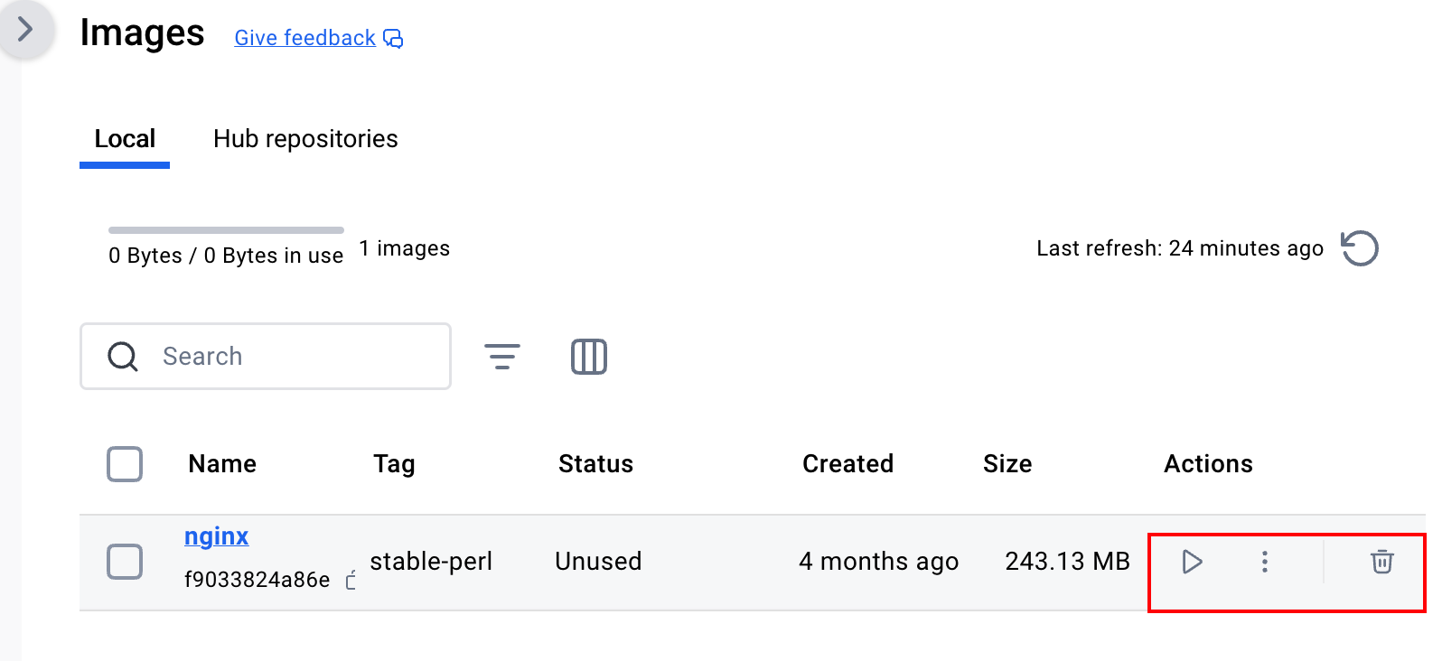

可以通过命令行或者通过Docker Desktop停止 Nginx 服务器并删除执:
docker stop webserver
docker rm webserver

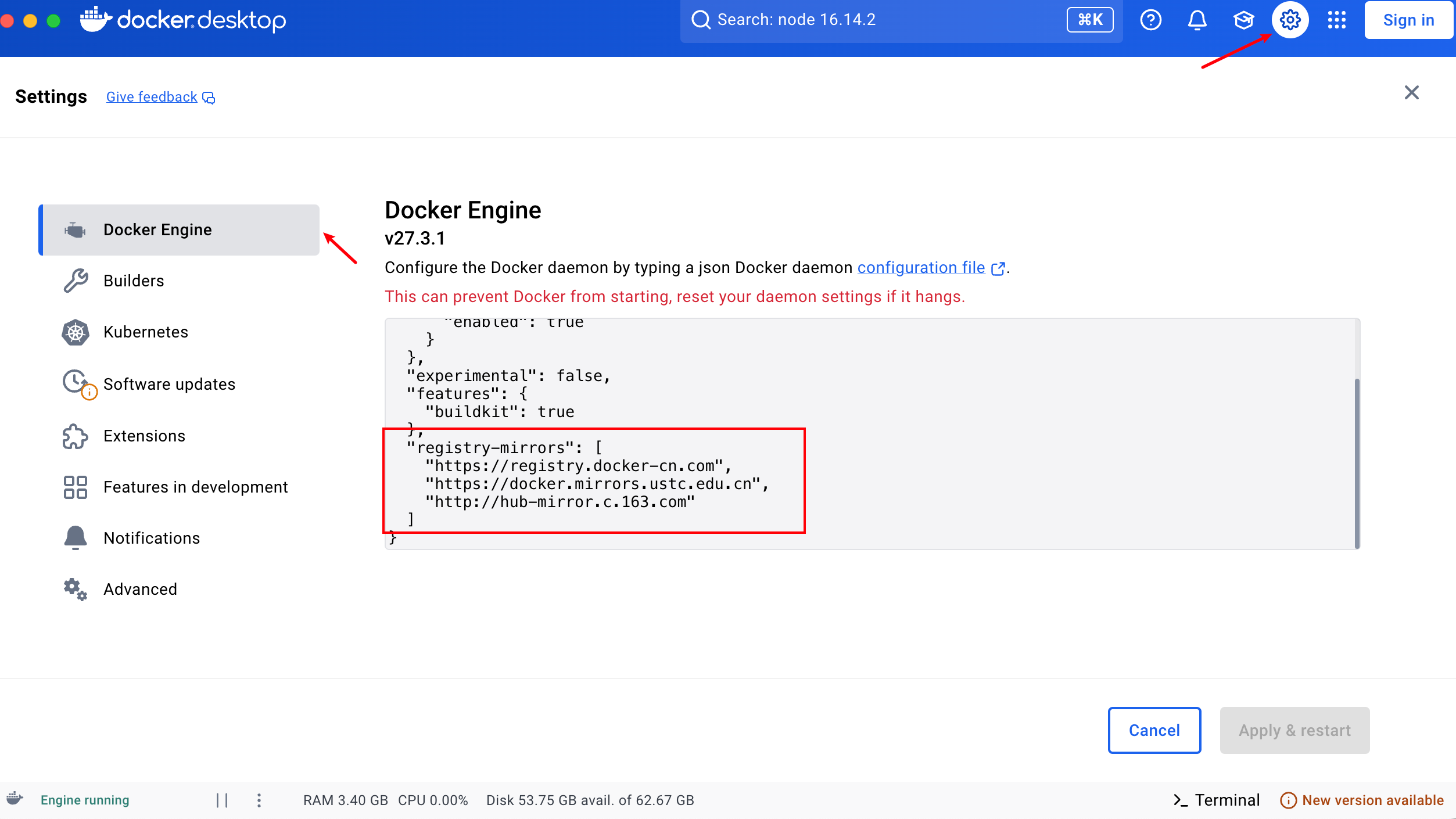

如果在使用过程中发现拉取 Docker 镜像十分缓慢,可以在 Docker Desktop 配置国内镜像加速。
"registry-mirrors":[
    "https://docker.1ms.run",
    "https://docker.1panel.dev",

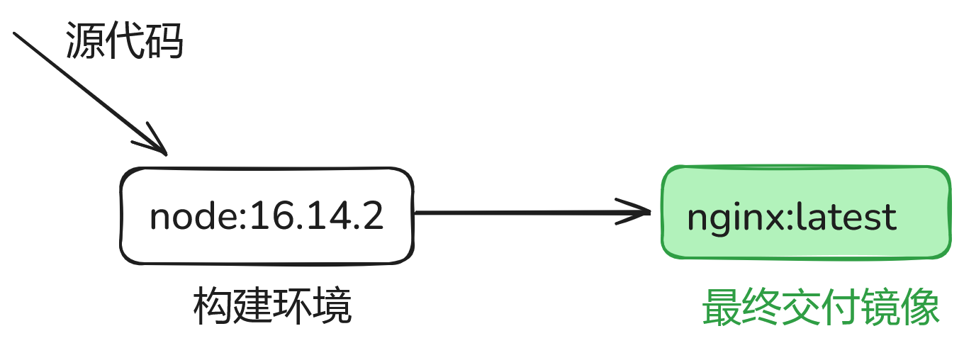

RUN npm run build
# 将构建后的代码复制到 nginx 镜像中
FROM nginx:latest
COPY --from=0 /app/dist /usr/share/nginx/html

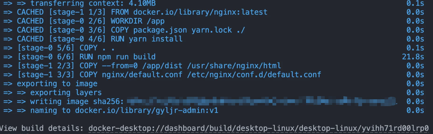

3.2 通过使用docker build命令构建前端镜像
编写完成3个文件后就可以开始构建了,执行下列命令
docker build -t gyljr-admin:v1 .
这里的docker build -t 后面第一个参数为我自定义的项目名,你也可以随便取一个,第二个:v1则代表构建的tag 如果通过这个来区分不同版本构建.最后的.号代表上下文路径,docker 会在这个路径下寻找 dockerfile 及其他文件,根据 dockerfile 配置打镜像。

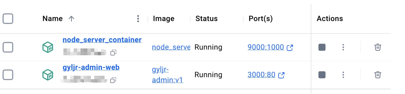

如果成功打出了镜像,可以在本地运行一下这个镜像进行验证
通过docker run -d -p 3000:80 --name gyljr-admin-web gyljr-admin:v1 来运行
3000:80代表把宿主机的 3000 端口转发到容器的 80 端口,gyljr-admin:v1则是我们刚才打出的镜像的名字。
可以通过docker ps 或者直接访问 http://localhost:3000/ 此时应该可以看到 前端静态页面已经部署

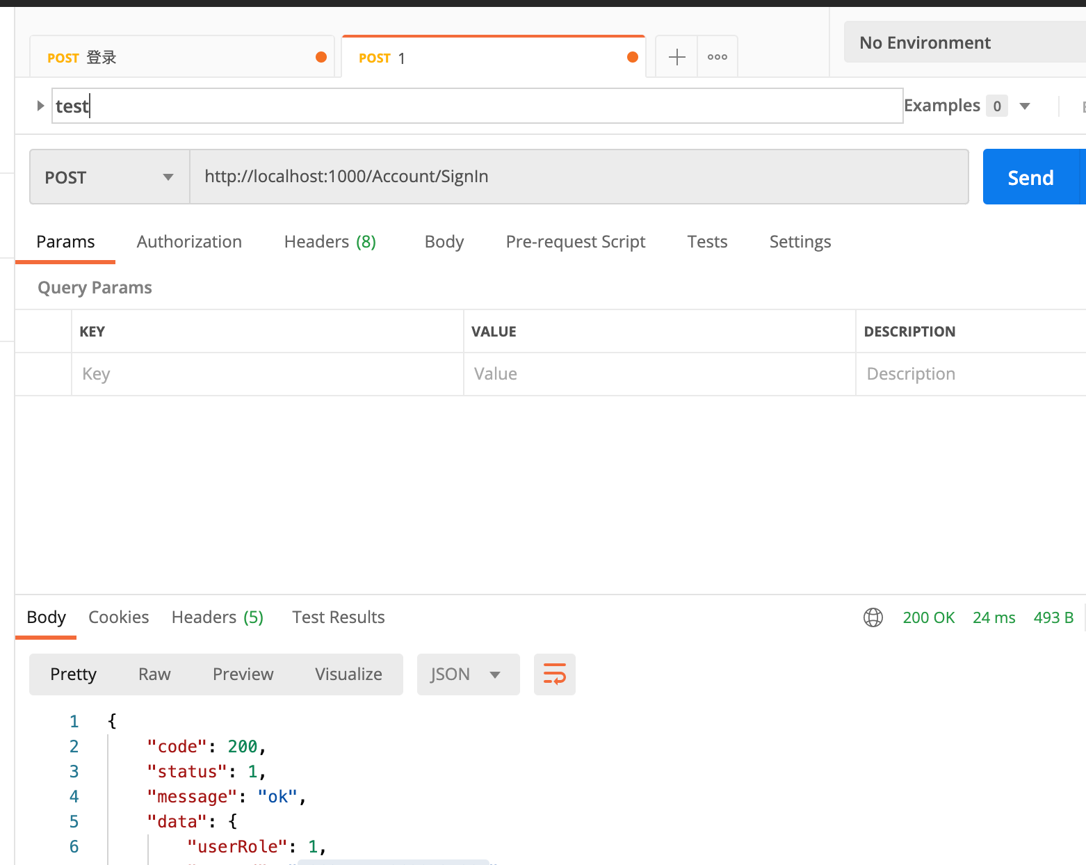

可以看到这个node 服务主要功能就是接受一个post请求,模拟请求,接口路径是http://localhost:1000/Account/SignIn
这里可以根据你项目实际情况修改,在你的前端项目的请求中,找个接口的路径名称复制上去即可, 我这里是用的登陆接口
修改该项目pack.json
  "type": "commonjs",
  "scripts": {
    "start": "nodemon app.js" //主要是这行
  "dependencies": {
    "koa": "^2.15.2",
    "koa-router": "^12.0.1"
  "devDependencies": {
    "nodemon": "^3.1.9"
运行node app.js发现项目正常启动,且用postman或其他接口工具能够正常访问即可开始构建镜像

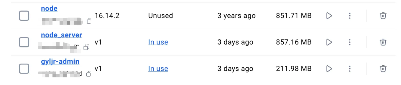

之后一样的 可以通过命令来构建镜像
docker build -t node_server:v1 .
可以看到我们的镜像都已经构建成功,之后执行代码来运行容器
docker run -d --name node_server_container -p 9000:1000 node_server:v1

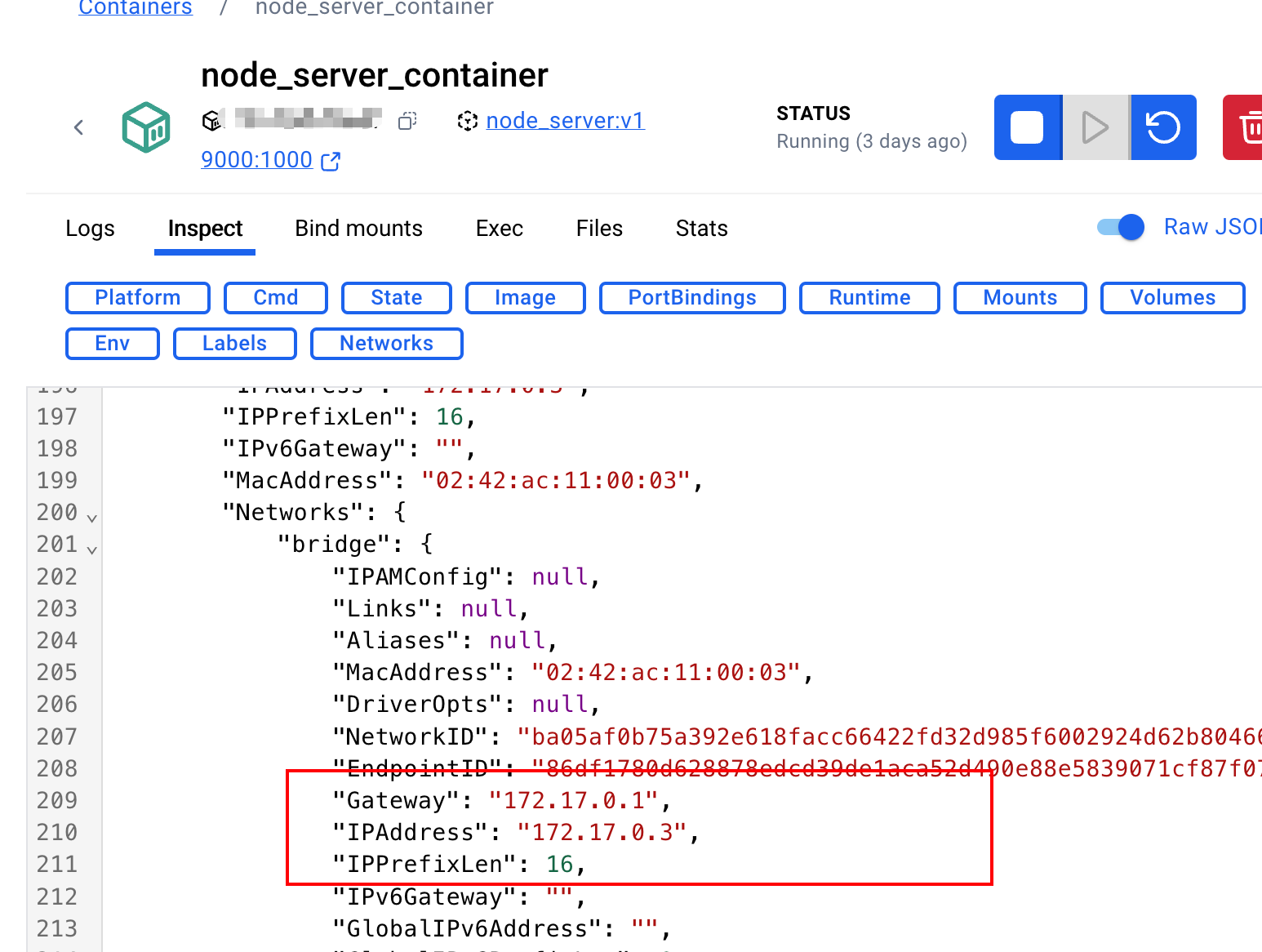

4.1 Docker容器ip,端口获取
可以通过docker desktop查看一下node_server_container的ip 命令行可以通过先用docker ps 获取容器id后 docker inspect 容器id 获取ip

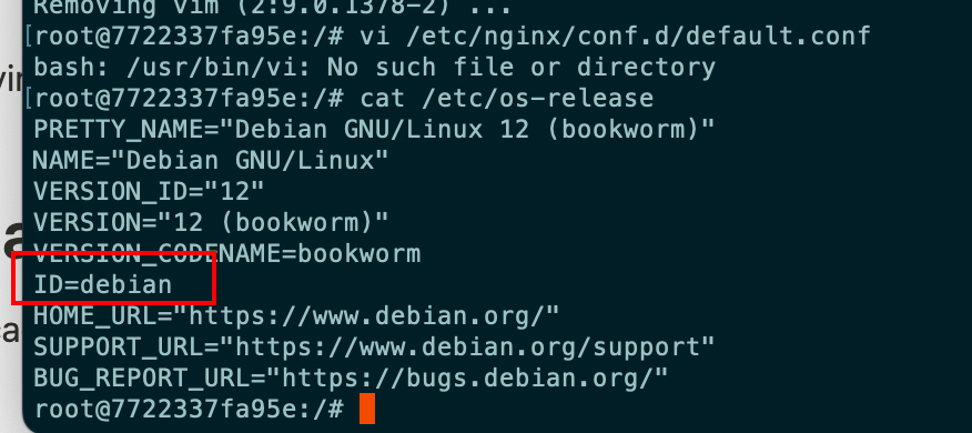

如果你docker内没有vi 那就先安装一个或者直接改前端项目的nginx/default.conf配置,之后再重新打包一个镜像即可,下面是容器内安装vi的方法
查看版本
cat /etc/os-release
# Debian/Ubuntu based
apt-get update
apt-get install vim
# Alpine based
apk add --no-cache vim

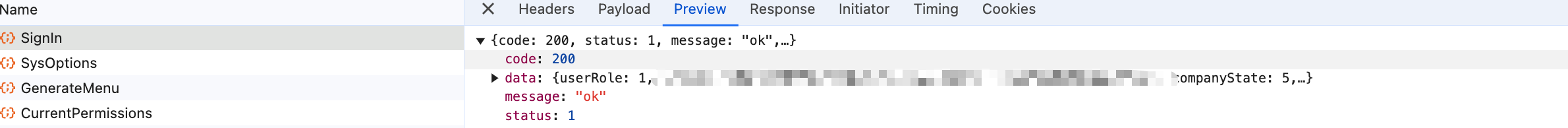

如此完成nginx配置的修改后再次登陆前端页面可以发现,页面已经可以正常请求
