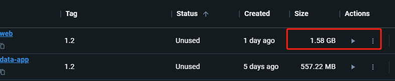

附带离谱镜像大小
看起来确实离谱,你看看项目本地的 node_modules 大小?
