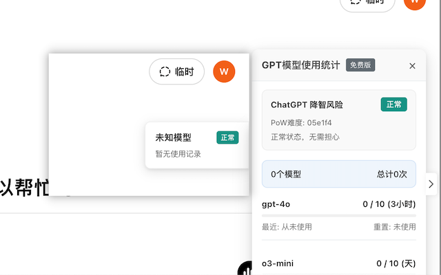

免费会员:4o每三小时10次,o3-mini每天10次,4omini不限量
未来计划deep research每月2次
$20plus会员:见下图
$200pro会员:见下图
另外有佬友说,$200的o1pro并不是真的无限,大概每天能用100多次,再多就容易触发降智
佬友LostMyHead说,$20plus和$30team会员,4.5限量是每周50次
ChatGPT剩余次数查询插件:https://chromewebstore.google.com/detail/chatgpt-degrade-checker-降/inidgeckbobnafenlmlgfbeoijiamepm

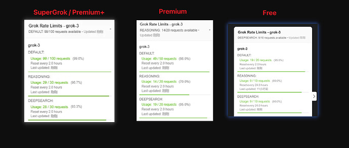

Grok3限量
250303更新
免费会员:给的限量挺多的,而且深度搜索和推理都有
x.com/i/grok 与 Grok.com 的限量是分开计算的,就是一个google账号可以同时登录两个网站
现在grok ios也有语音功能,限量不确定
安卓没上架,网页版和x app里没有语音功能
x.com的premium$8会员:一般如果想买会员,$8就足够了
现在也有语音功能,限量不确定
grok.com的SuperGrok会员$30,x.com的premium+会员$40:限量相同,只比$8多一点,而$8限量都很少能用光,$30性价比低
买会员网页买就行,不要在appstore里买,贵很多($11和$50),因为有苹果税
普通搜索:上下文16k(另一说128k),思考4k,最终输出4k,20来源
深度搜索:50来源
推理:上下文100k,思考+最终输出26k
API版:还未上线,上下文1m(现在开放128k),最大输出不确定
显示剩余限量插件:https://chromewebstore.google.com/detail/grok-rate-limits/alfhaokdckjioipagadidpbldgfabgjp

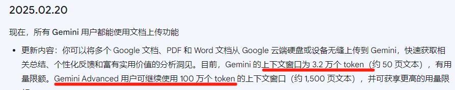

Gemini免费会员:无限量,有2.0flash,2.0flash thinking,App版有语音
上下文32kt
有一个月$20会员试用,佬友巧克力雷轰说到期再给两个月的$9.9订阅优惠
不过aistudio免费模型齐全,一般没必要买会员
250313更新,gemini免费会员现在每月有五次deep research,以前没有
gemini的deep research引擎从1.5pro换成了2.0flash-thinking,性能有一定提升
Gemini$20会员:2.0pro不限量,上下文1mt,输出8k

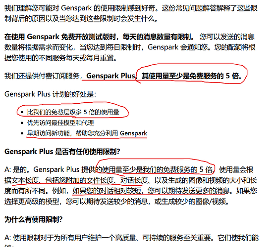

Genspark限量
免费会员:无限普通搜索
每天5次高级模型:4o/o1/o3mh/3.7t/3.7/r1
每天1次深度研究:266+来源,10~20分钟
没有深度搜索功能
$25会员:无限高级模型(o1/4o/3.7/flux/ideogram/recraft/dalle)
感谢佬友PSP说:
$25限制是免费的5倍。
所以PLUS也就是
每天25次以上高级模型对话(如果上下文较短,则可以使用更多次数)
每天5次深度研究
更早一步体验新功能

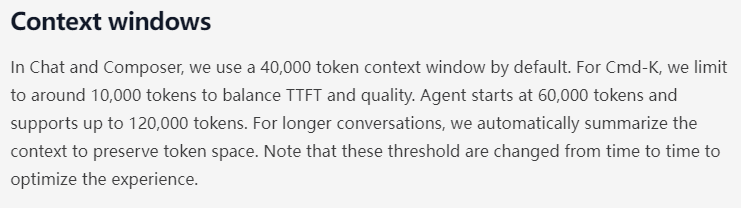

241208:Cursor Chat/Composer上下文限制40k,Ctrl+k限10k,Agent60~120k
参考3.7API上下文是200k,就是Cursor只用到了claude上下文上限的20%或5%
某种角度来说,上下文限制,限制了包月IDE的性能,导致对codebase的视野受限
这可能也是有些人不要用包月,而要用要用Cline/Roo code+API的原因之一,API可以尽量用满大模型API的上下文极限,反正花你自己的钱,Cline/Roo code没必要去限制你的上下文
来源:Models | Cursor Docs

像genspark这种,每天5次,是各模型一共5次么,还是分别算
19 个赞
you也是限量的,会员每周500次,啥模型就不知道了
20 个赞
一共5次
