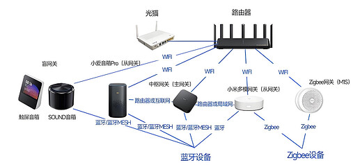

1.连接协议
要搞懂智能家居,必须要先搞懂连接协议,也就是各个设备之间是基于什么规则通信的,这样选择产品的时候,我们才能对号入座,这里盗用一张网图
目前常用的协议
  • WIFI
  • 蓝牙/蓝牙mesh(现在已经升级到了蓝牙mesh2.0)
  • zigbee(我没用到,不会讲啦)
这里要思考一个问题,大家提到智能家居,都会联想到什么呢,最基本的应该就是能远程操控,没错,米家产品(只要是产品名称带上”智能“两字的)几乎都能通过米家APP查看到该设备,也就是说产品直接或者间接接入到了互联网,也就是连接到了自家的路由器,统一管理在小米账号下的云端中,所以,支持WiFi协议的设备大家就很容易理解了。有人又会提到,为什么需要两种协议,一种岂不是更好更方便,其实最开始的时候确实wifi协议设备会多,但是随着产品覆盖越来越广,需求越来越丰富,蓝牙本身优势体现的更明显,这里贴一段deepseek两种协议的比较。

2.中枢网关
既然蓝牙mesh设备是有需求的,但蓝牙mesh设备不能介入互联网啊,要怎么办呢,答案就是中枢网关,中枢网关只起到了链接作用,对下链接蓝牙协议的设备,对上接入到路由器(一般是有线连接),这样,所有设备就都可以接入到米家了。
这里解释一下主网关、从网关、盲网关(其实我也不太懂啦,引用一段知乎的解释,因链接内容中购物引流,我把引用的部分贴在下面,如侵权,请作者或者管理删掉引用部分吧,感谢~~)
(1)中枢网关
顾名思义,中枢网关是整个米家生态智能家居的“中枢”。当中枢网关和其他网关和智能设备处在同一局域网时,就构成了一个由中枢网关领导的智能家居系统(以下简称为“中枢系统”)。
在中枢系统中,各类设备能受中枢网关控制,从而实现本地自动化和本地App控制(需要终端设备本身也支持本地化,部分触发条件不支持本地化,请以实际为准)。
一个中枢系统内可以有多个中枢网关,但只能有一个担任主中枢(不然设备就不知道听谁的了),其他中枢网关为备中枢。当主中枢失效时,备中枢会选举出新的主中枢接替工作(有点像分布式一致性算法选举新的Leader一样)。
拥有中枢网关后,还可开启**“米家极客版”**(系列后续文章会有专门的玩法教程,敬请期待)。
(2)从网关
顾名思义,从网关会“跟从”中枢网关、接受中枢网关调度。
如果一个从网关接入了中枢系统,从网关下的设备便同样接入了中枢系统,可实现本地化。
备中枢在主中枢正常运行时,就相当于一个从网关。
如果没有中枢网关,仅有从网关,不会组成中枢系统,仅有部分具备本地化能力的从网关在部分条件下方能实现本地化。
当新增一个从网关时,设备不会立马接入,而是“考虑”一会儿才接入(要测算信号强度逐步切换)。
从网关放在中枢网关附近,请关闭从网关的网关功能:一是为了避免信号重叠和设备频繁切换;二是让附带网关功能的产品专注于本职工作,避免网关功能的干扰。
中枢网关和从网关通过局域网实现信息交互。所以,在中枢网关的指挥下,挂在不同从网关下的设备可以实现本地化互动,不需要再经过米家服务器(部分特殊情况除外)。
在没有中枢网关时,
设备可以借助具备本地化功能的网关实现跨网关互动。

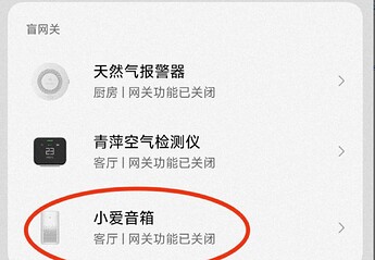

(3)盲网关
顾名思义,盲网关就像个无头苍蝇一样,找不到中枢网关,无法接受中枢网关调度。
接入在盲网关下的设备,只能走云端执行。
如果家里有中枢网关,请务必在米家-我的-中枢与网关界面关闭设备的盲网关功能。
如果从网关设备关掉了网关功能,会被列入盲网关清单,显示“网关功能已关闭”。
