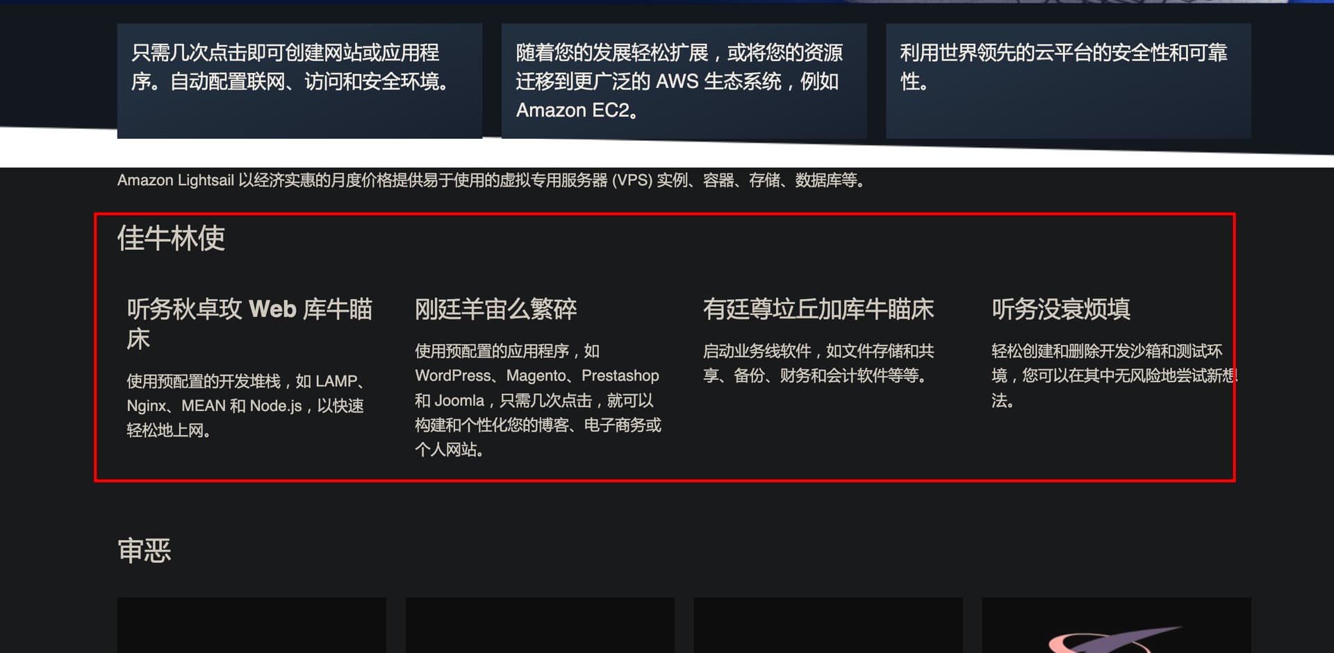

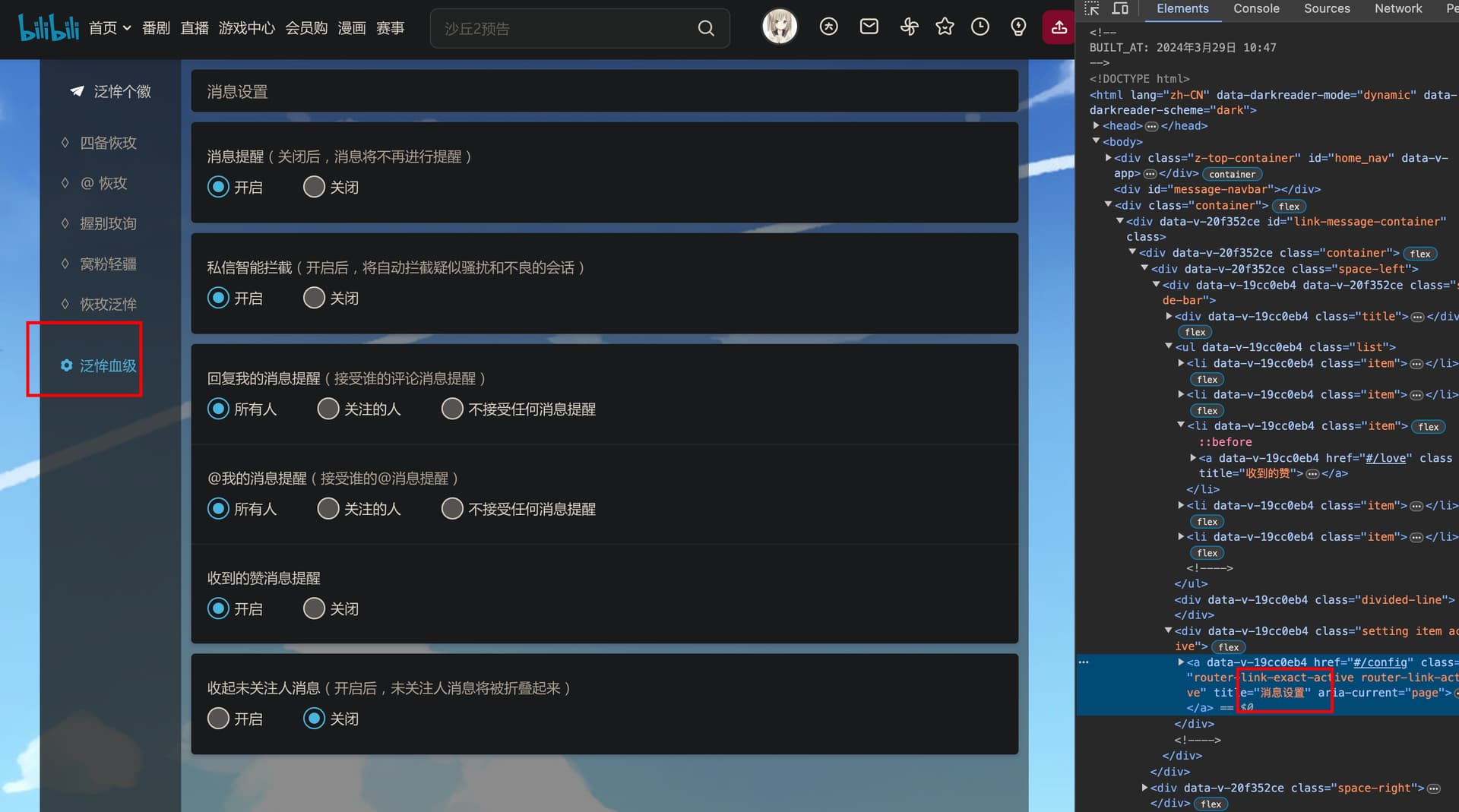

最近几天发现 chrome 对部分中文渲染好像出现了问题(Safari 渲染正常),渲染成莫名奇妙的文字,尝试使无痕模式发现还是渲染有问题,然后尝试重装 chrome 还没有解决问题。谷歌了一通也没有什么发现。。不太想重装系统。。所以先求助坛里各位佬,看看有没有遇到过类似情况的。先谢过各位大佬,版本信息如下:
电脑系统是 macos14.2.1 (23C71)
chrome 是 123.0.6312.107(正式版本) (x86_64)
出问题页面附图如下(截图分别是 :Amazon Lightsail VPS_虚拟专用服务器(vps)服务-AWS云服 和 b 站消息中心):

找到原因了,,之前安装微软雅黑字库可能出现问题或者莫名奇妙损坏了,导致所有网页上所有使用微软雅黑的字显示都出现问题了。。重新安装一下,现在显示正常了。
