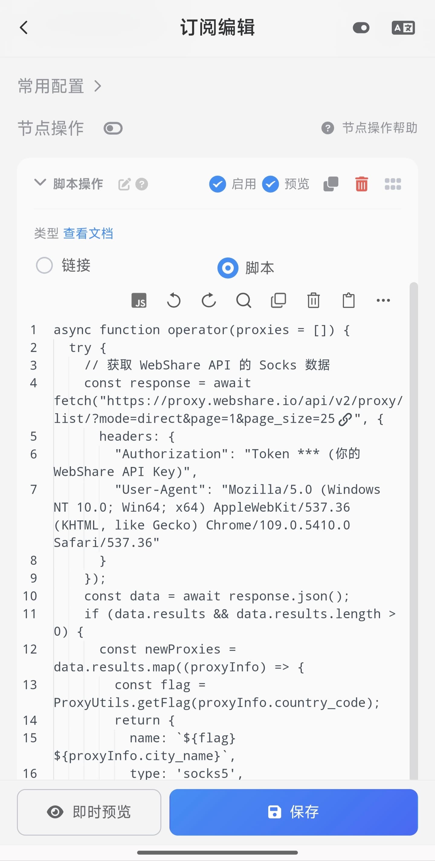

适用于 Sub-Store 的 WebShare 节点生成脚本
如果你乐于在 WebShare 里开盲盒,又疲于修改配置文件,但恰好在使用 Sub-Store 的话,那么…
只需要在新建或已有的订阅中,添加“节点操作“ → “脚本操作”,复制下方代码后修改 API Key 即可(在此处申请)。
添加路径及效果展示
async function operator(proxies = []) {
  try {
    // 获取 WebShare API 的 Socks 数据
    const response = await fetch("https://proxy.webshare.io/api/v2/proxy/list/?mode=direct&page=1&page_size=25", {
      headers: {
        "Authorization": "Token *** (你的 WebShare API Key)",
        "User-Agent": "Mozilla/5.0 (Windows NT 10.0; Win64; x64) AppleWebKit/537.36 (KHTML, like Gecko) Chrome/109.0.5410.0 Safari/537.36"
    const data = await response.json();
    if (data.results && data.results.length > 0) {
      const newProxies = data.results.map((proxyInfo) => {
        const flag = ProxyUtils.getFlag(proxyInfo.country_code);
        return {
          name: `${flag} ${proxyInfo.city_name}`,
          type: 'socks5',
          server: proxyInfo.proxy_address,
          port: proxyInfo.port,
          username: proxyInfo.username,
          password: proxyInfo.password,
          // Socks5 通常需要设置前置代理
          'dialer-proxy': '前置代理'
      // 将 WebShare 节点与现有节点合并
      return [...proxies, ...newProxies];
      // 或仅输出 WebShare 节点
      // return newProxies
    return proxies;
  } catch (error) {
    console.log("Error generating proxies:", error);
