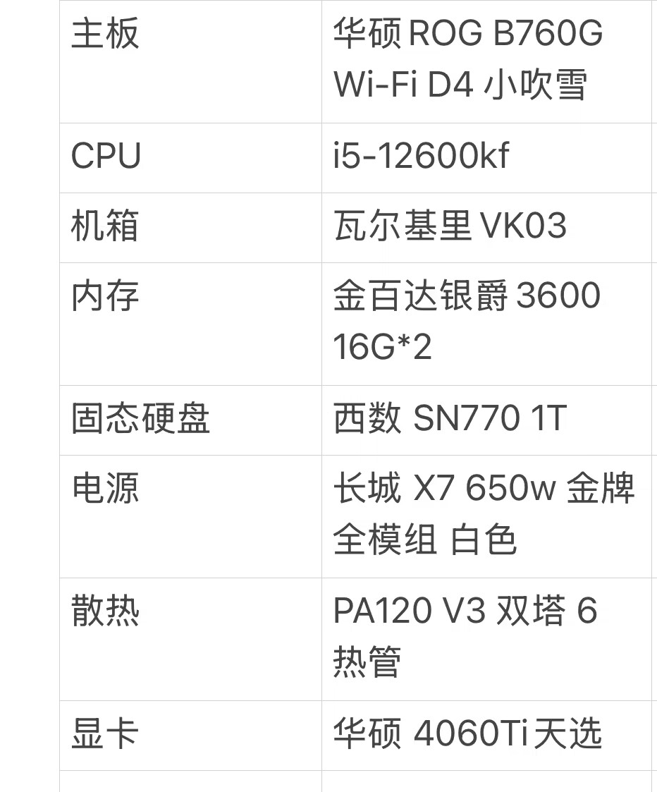

想装台生产力主机,求各位佬帮忙看看配置
显卡目前不需要,但是后期可能会加4060ti

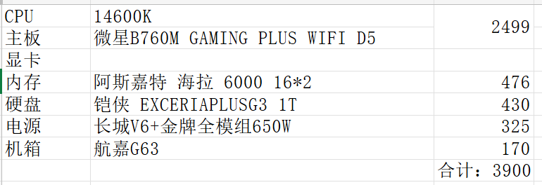

主要是前后端和剪视频,偶尔会做一些数据分析的工作,不打游戏
14代的问题自己考虑好,看这价售后不是很方便的样子
电源最好换
机箱随意
剪视频你要是觉得32g够就不用加,感觉你剪视频也是轻度,前后端都还好,主要就是考虑下14代的问题就好了
剪视频也要显卡的,别上太拉的。adobe全家桶很多都需要N卡。
cpu感觉是有点可能会拉缸,建议还是可以考虑amd的u吧,其他的感觉可能电源可能换个850的,一步到位以后可以上好一点的显卡
佬好用吗 我也想真个9700x
我用了感觉很不错,也不贵,我线下买的都1800一块散片
售后应该没啥问题吧,我看的是微星的板U套装,CPU,是盒装的。我看各位佬都推荐AMD的,但是我对AMD是完全不了解,印象里AMD好多软件不兼容
太印象流了,只能说amd确实有缺点,但英特尔大几十亿推广费砸出去是真有用…
板U也得看什么店铺买,盒装售后也早就缩紧了,一般简单点只会验证是不是真实购买人,你要是确定盒装一手问题不大,受缩肛影响还改了五年质保,你要是觉得没问题或者能接受就上呗
我这个配置
总价多少呢?
14代CPU好像会有缩缸的问题
5800
