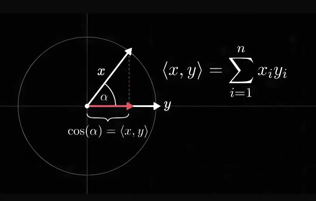

我用毕生所学,解释第一个问题
点积,也称内积或数量积,是线性代数中一个重要的概念,应用范围广泛。
它的用途:
  1. 计算向量的长度
  2. 判断向量之间的夹角
  3. 判断向量的正交性
  4. 投影计算
  5. 机器学习中的应用
等等,点积是一个功能强大,用途很多的工具,在数学、物理、计算机和工程等领域中都有重要应用。
点积是向量长度和它们夹角余弦值的乘积,如果使用单位向量长度,那么就只和夹角有关,也就是余弦相似度
向量是可以移动的,如果两个向量同向平行,那么它们的相似度无疑是最大的,所以使用夹角评估向量的相似性是有天然合理性的,余弦又是夹角的单射函数(在0-180区间),所以余弦相似度是向量相似度的一种常用指标
你们太爱学习了
3b1b的视频(07-点积与对偶性)能回答这两个问题。简单来说就是1.点积代数定义和几何定义之间的关系。2.向量和线性变换矩阵的等价性。
相似度用余弦值衡量 (点积除以模长积,由点积的几何定义可得)
