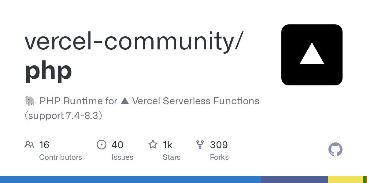

只要按照这个仓库里的说明,修改自己的php项目中的结构,就可以在vercel上运行了。

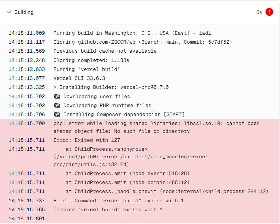

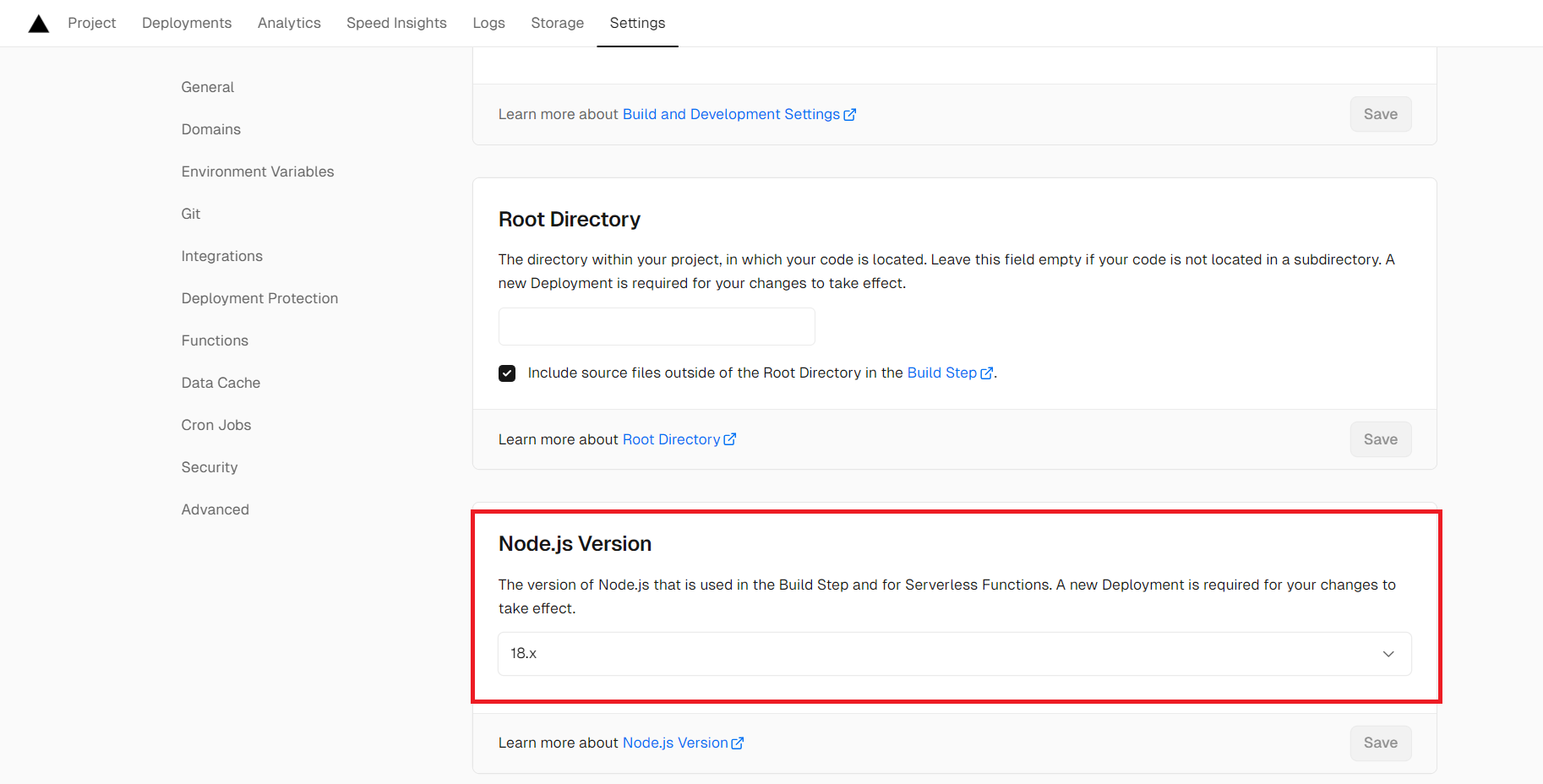

第一次部署项目的时候会失败,这是因为vercel默认的node.js版本是20.x,而vercel-php使用的node.js版本是18.x。
但是没关系,我们回到创建项目的界面,进入部署失败的项目,在设置界面将node.js的版本改成18.x。

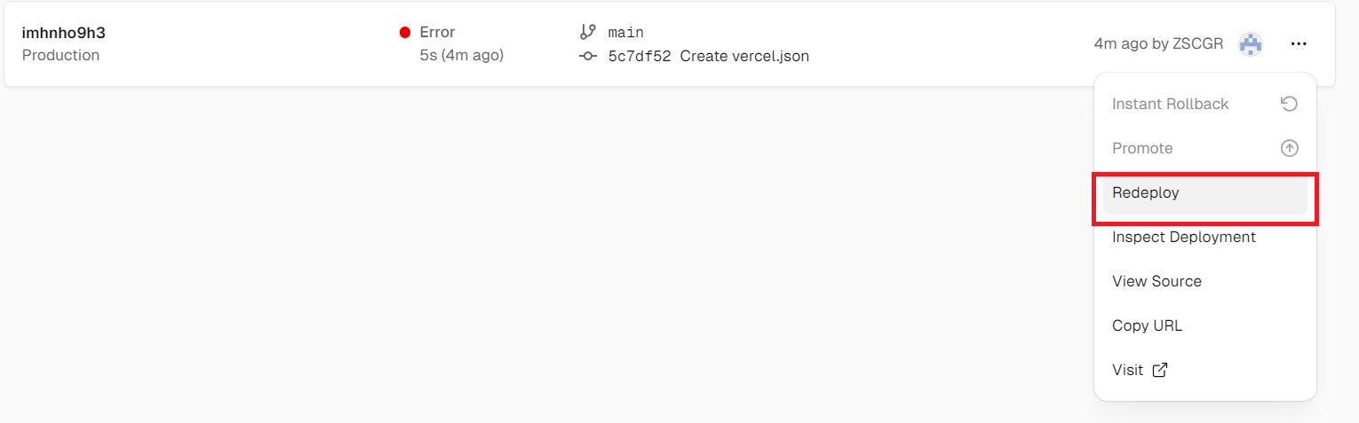

然后进入部署页面重新部署就可以了
