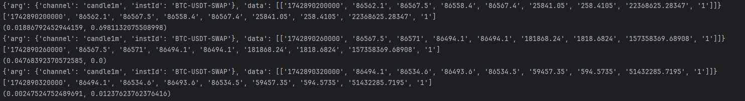

这个是3-25-16:47到16:48的k线返回值,软件数值应该是86711.5,
86723.9, 86708, 86723。有时候数值会相差10多,这个是BTC-USDT-SWAP的数据。如果我请求IP-USDT就会出现下面的情况
软件我看了,确实是86711.6。

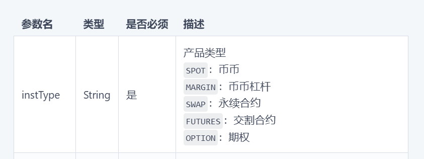

这是我的请求
类型如图

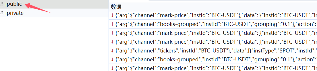

刚刚看了眼,不知道佬友用的是否是:标记价格K线频道?
没错的话应该是WS/K线频道
等佬分享,我有一个朋友,钻研这个一年多了,还没有找到稳定盈利模式
不明觉历,关注一下,万一实现了呢
刚刚盯了一会频道。
如果是行情变化速度慢,那么数据会比较准确,如果变化很快,(开盘/最高/最低)确实会出现”10“左右的误差。
不过”当前价格“是准确的,佬友不需要担心。
至于为什么会不一样,因为两个接口不是同一套
我们调用的
官方的:

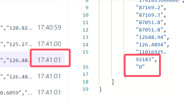

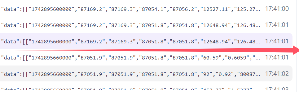

最后
我发现在下一秒的K线频道数据中,订阅接口会尝试更新为1,并修正误差数据
这是修复的证明:
@XDX-pp 看看CCB的实力! :laughing:
CCB太有实力啦 :tieba_087:
谢谢佬的指导,就是我现在调用的是已完结的k线,就算是前面若干根也还是会出现这种数据误差。不过佬说的两个接口倒可能比较关键,我上次好像用的是私人的,这次用的都是公共的。再次感谢:folded_hands:
佬订阅的K线频道中间会与软件/Web平台有误差
不过他会在m + 1的01秒时刻,会尝试标记为1,并且修复之前的误差数据(和平台同步),其实也不需要换接口。
从我上面发的最后一个截图可以看到,17:41:01发了3个数据
第一个是正常数据
第二个是尝试标记为 1,并修复K线的数据
最后一个是新的K线数据
依靠这样处理就能避免数据有误的问题了。
最后,很高兴能帮到佬友 :laughing:

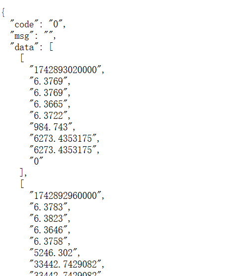

佬好,差距感觉很大,我用的一直都是完结的k,比如说上面的这根DOGE-USDT的19:45的k,几乎可以说是不能用,不知道佬获取的数据是否是准确的
