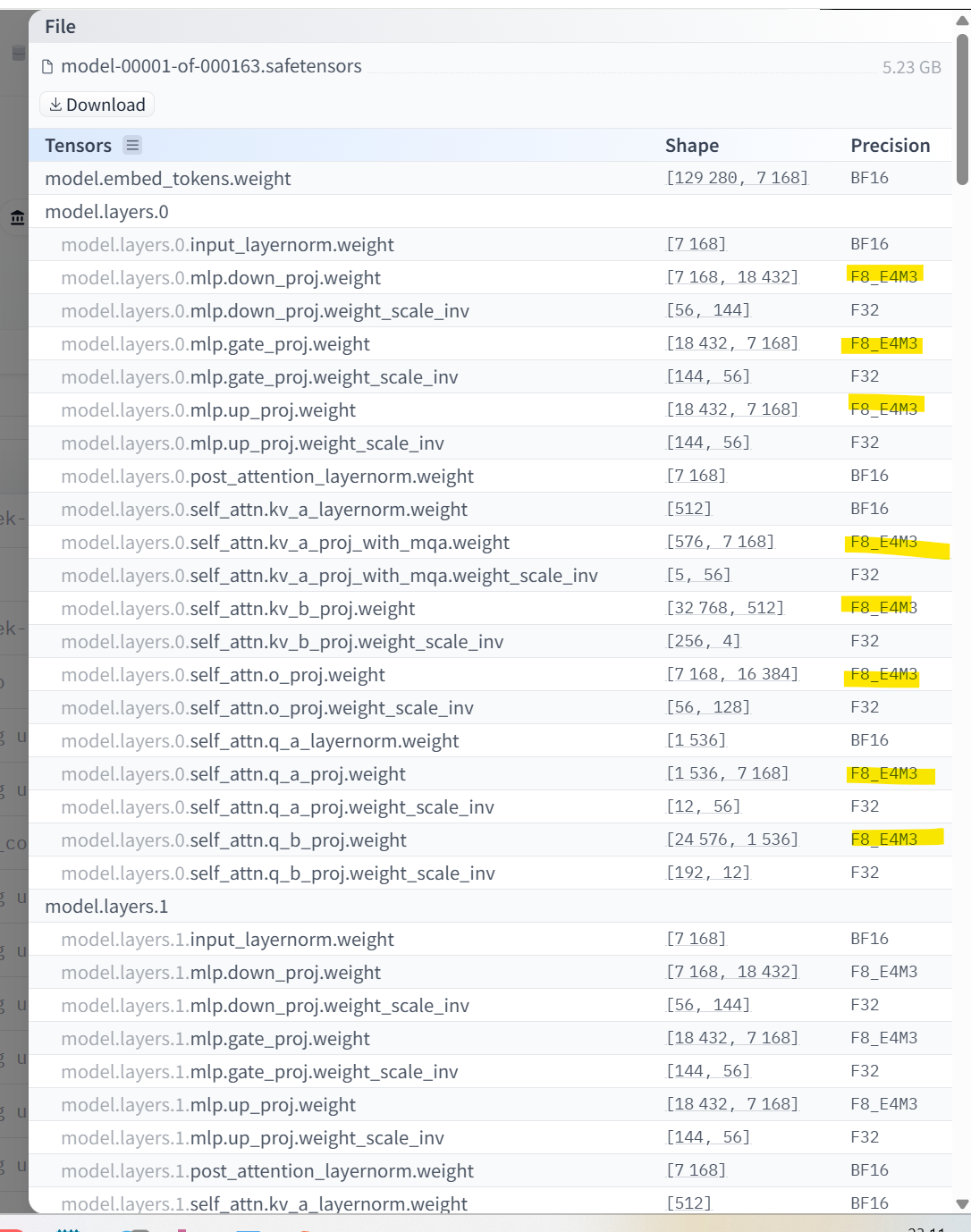

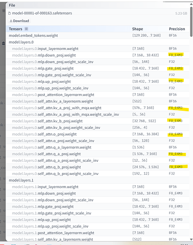

有两点,第一官网8bit推理精度实在太低了
兄弟,你是认真的吗?V3 和 R1 原生 mostly FP8 训练,用 16 位的要么是卡不够新(<Hopper)只能 fallback 到更高精度,要么是纯纯技术不行不知道怎么跑。总之 V3 和 R1 用超过 FP8 跑不会有任何精度上的领先
我知道deepseek发布模型用的就是FP8,但问题是,横向对比一下,别的公司开源模型主流基本都是BF16格式。。显存占用容量翻倍的效果确实也很明显。
你觉得它们为啥不练 FP8,是不想吗?
节选技术报告的一段
In addition, its training process is remarkably stable. Throughout the entire training process, we did not experience any irrecoverable loss spikes or perform any rollbacks.
这几句轻描淡写的话就是以前(现在也是)很多玩 LLM 的公司梦寐以求的东西了…
不是,原生高效的FP8正是DeepSeek的一大创新啊……
