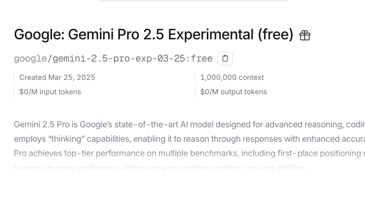

无惧429,优雅地使用 Openrouter 的免费 gemini-2.5-pro 额度!
Openrouter 上有免费的google/gemini-2.5-pro-exp-03-25:free
但是很容易碰上 AI Studio 速率过高的429报错。
于是,你可以将自己的 AI Studio 的 API 导入到 Openrouter 里,如果 Openrouter 免费模型请求失败了,就自动切换到 AI Studio 的请求

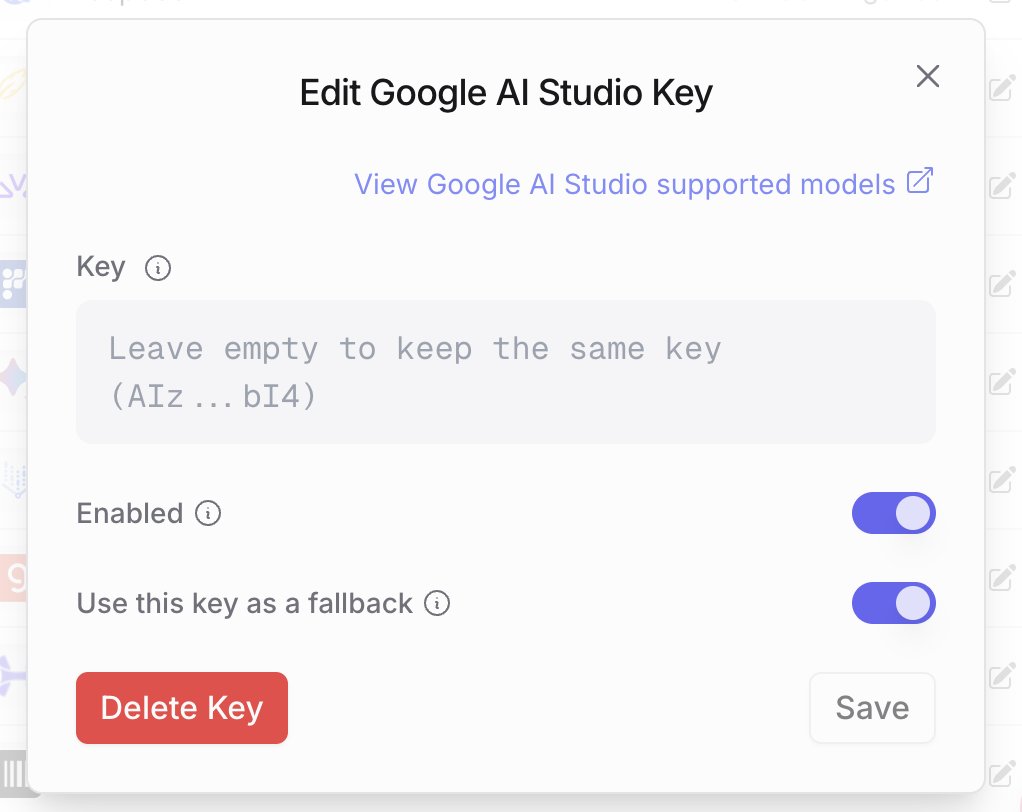

第一步:获取 AI Studio 的 API Key
第二步:导入 APIKey 到 Openrouter 中

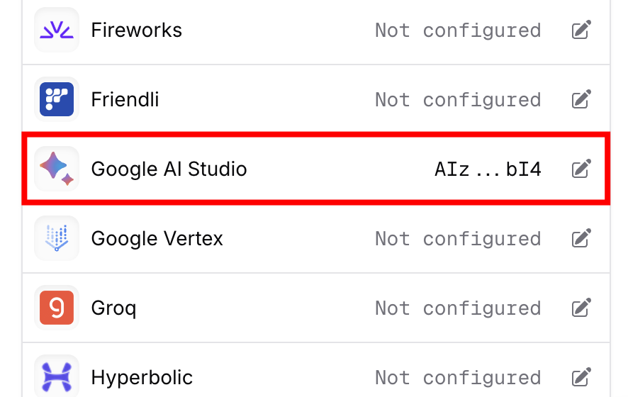

找到 Google AI Studio
把 AI Studio 的 API Key 粘贴到这里,并打开Enabled
(目前似乎无法导入多个 AI Studio 的 Key)
在这里,Use this key as a fallback的意思是:如果关闭,就优先使用导入的 AI Studio 的额度;如果打开,就优先使用 Openrouter 的额度。
为了测试调用是否成功,可以先关掉这个选项(优先使用 AI Studio),测试通过了,再把这个打开。

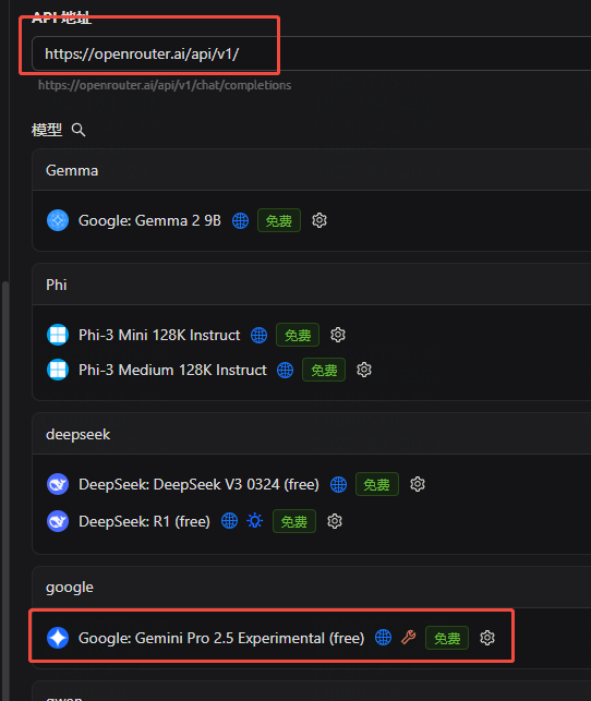

第三步 导入 Openrouter API Key,尽情玩耍!
以 Cherry Studio 为例,在 Openrouter 里粘贴 Openrouter API Key,然后添加免费模型。

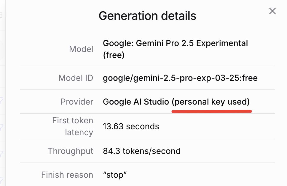

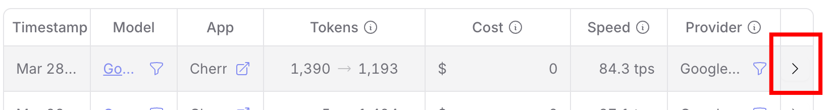

在 Openrouter Activity 里面查看 API 请求,如果显示personal key used,就说明发送到 AI Studio 的请求成功了:
此时可以回到第二步的位置,打开Use this key as a fallback

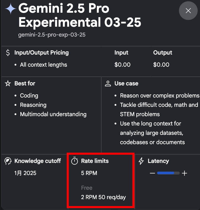

请问一下,google ai studio里面的api key,是免费使用吗?没有限制?
是免费使用的,但是有限制

再请问一下,我在cherry里面测试的时候,为啥会
这样填应该没错的,我测试他deepseek-v3(0324)free的也能通,不知道gemini这个为啥不行呢?

你的key 每天限额50次, openrouter不限, 但openrouter有时会429, 所以把你的key作为fallback减少失败概率, 提升使用体验
