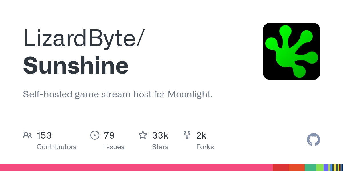

还有一个Sunshine开源方案,可以代替Geforce Experience的GameStream功能,这个对于没有用N卡的朋友来说是一个福音。
Sunshine开源仓库
