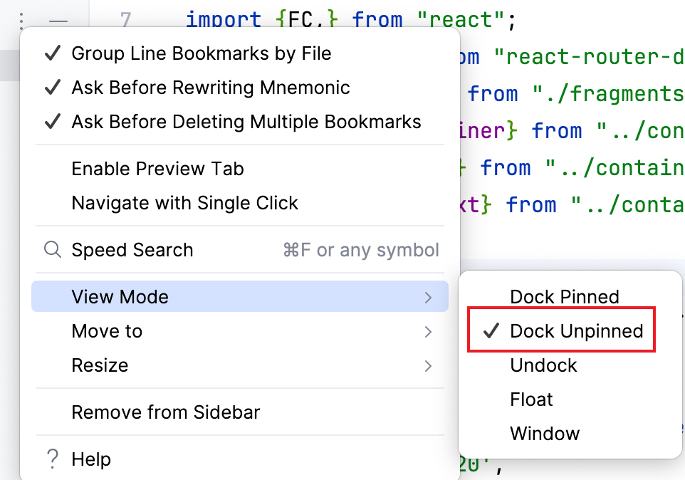

那些窗口右上角有三个点,点进去,视图模式选择停靠不固定就可以了

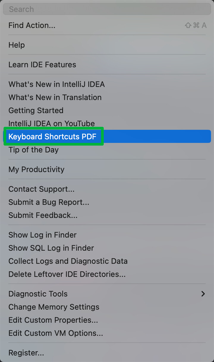

Help 也有 IDEA 的快捷键 PDF

勾选这个dock unpinned就可以

感谢!!找到了
找到了。感谢
