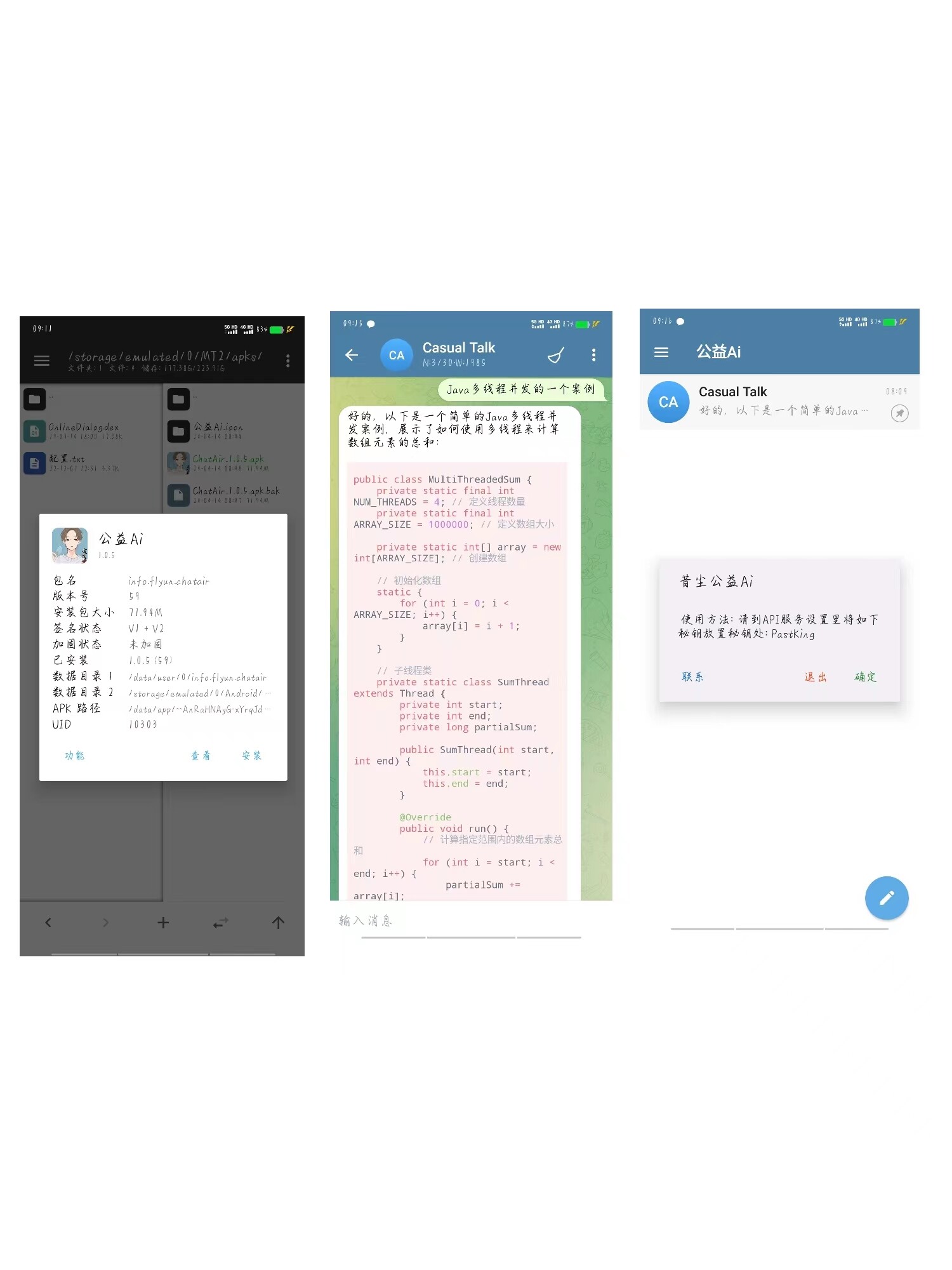

成品效果

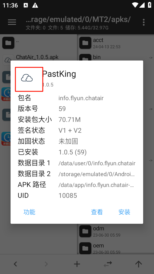

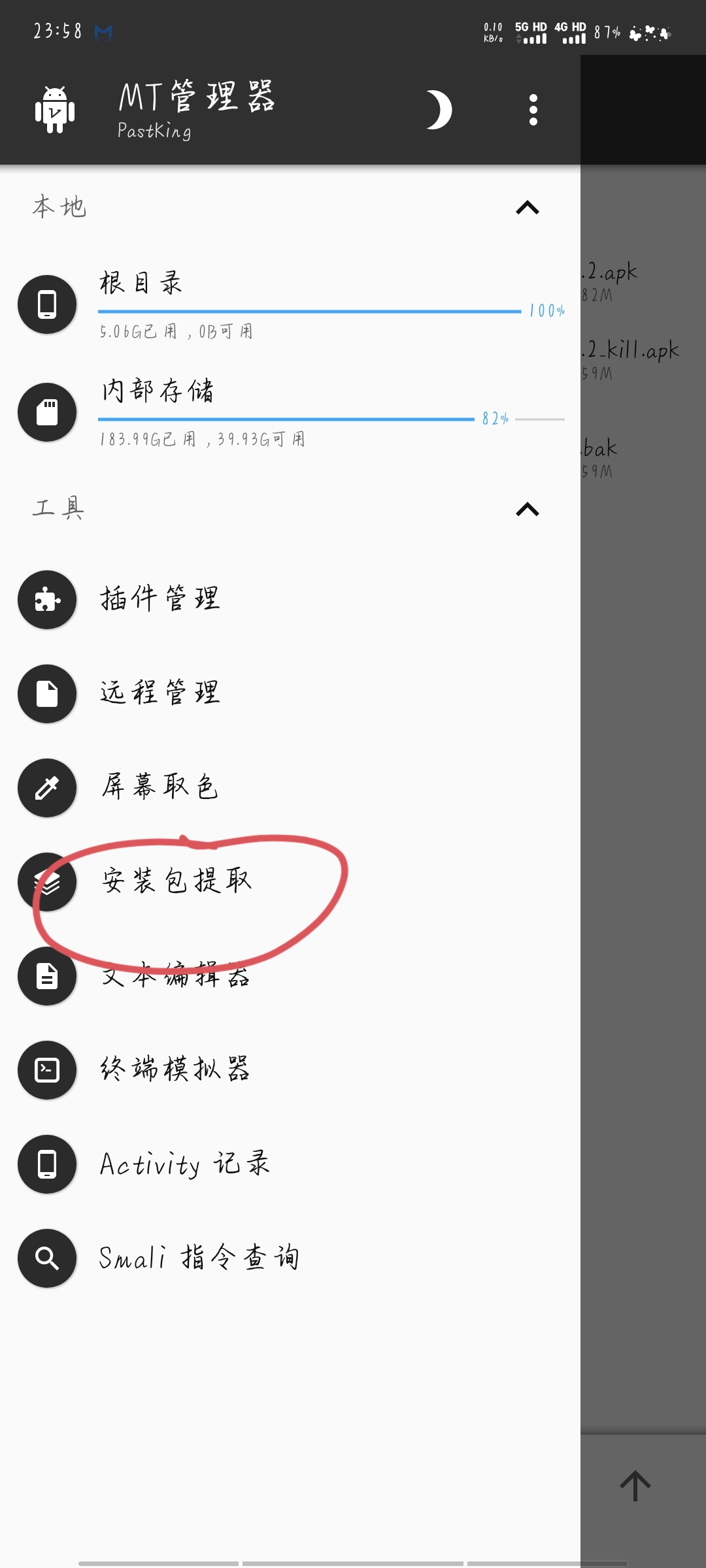

安装好可以自己去看看这个app的状态

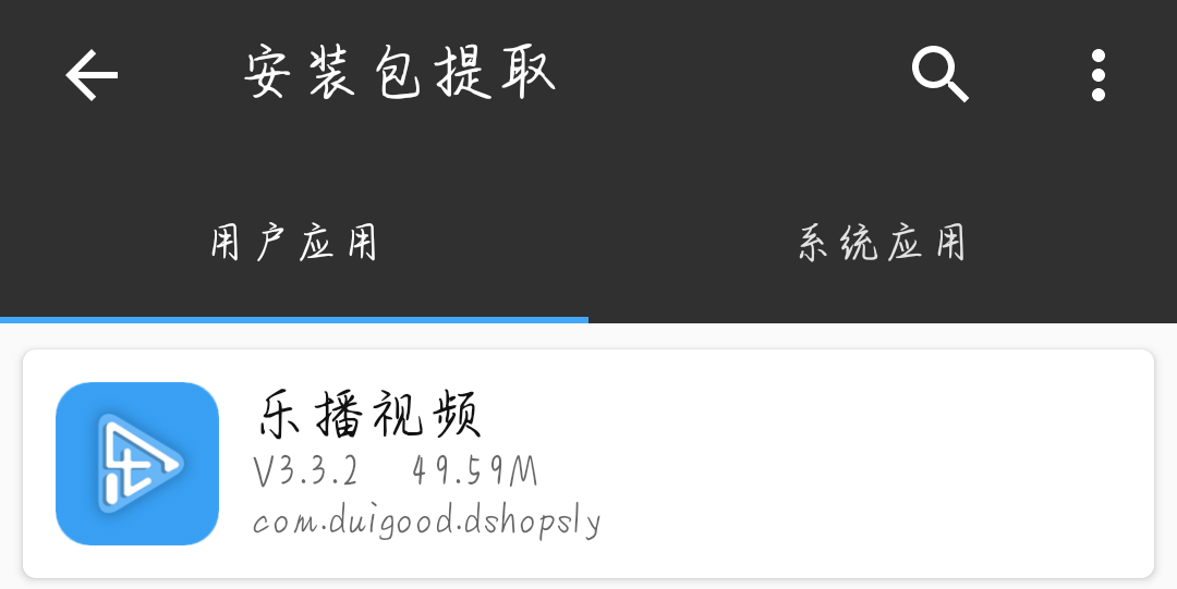

提取安装包->查看->点开一个dex->Dex编辑器+±>全选

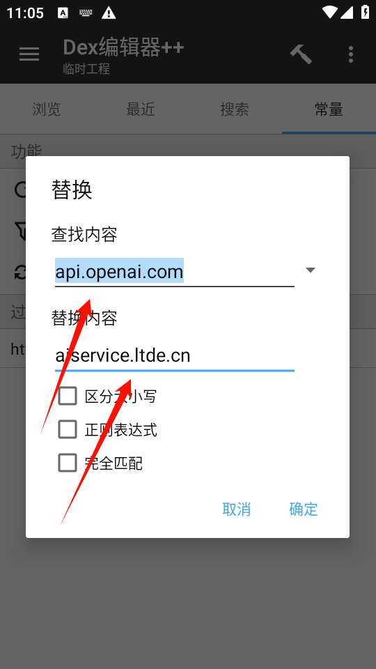

修改默认API服务地址
点击常量->过滤->输入api.openai.com->不要任何勾选->确定->点击在当前结果中替换->换成你自己的One-API、New-API服务(如果没有ssl,就搜https://api.openai.com替换http://xx.com
别忘记点击应用修改

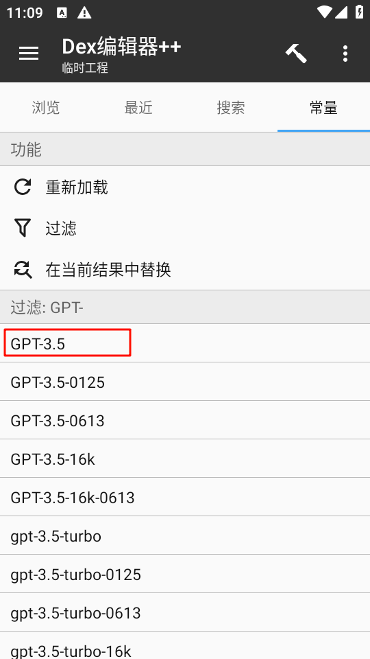

去除全局AI参数中的GPT4模型Google模型
常量->过滤->输入GPT-3.5确认
过滤结果我们点击第一个搜索
我们修改UserConfig,点击搜索结果

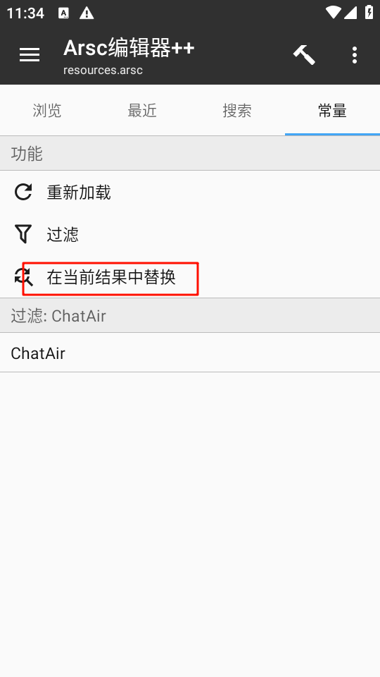

修改app名称
点击resources.arsc点击Arsc编辑器++
常量->过滤->ChatAir这次要勾选完全匹配
别看搜索的结果多,没用,他这是对于多种语言的。我们直接全部替换就好了,反正我们面多的都是中国人!
回到常量->在当前替换->换成你自己想要的APP名称
替换的内容别忘记改,而且我们这里勾选了完全匹配,记得区分大小写
Cha,替换完记得应用

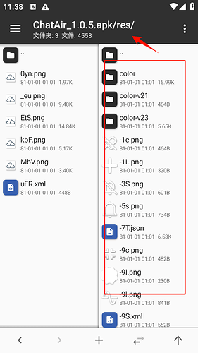

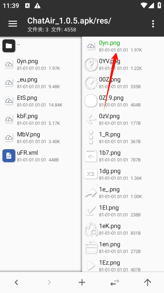

替换应用图标
点击图标,提取
随后会给你一个压缩包,里面有一个res文件夹,这里面的文件就是我们要替换的。
在我们apk的res目录下,把压缩包res文件夹中的全部png文件,搜索替换成你自己的图标即可。
也就是按照左侧的名字,修改apk里面的图片
换成你自己的图片哦!这里就不演示了!

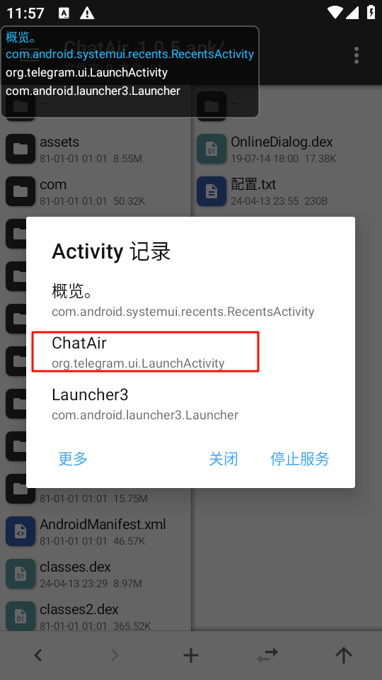

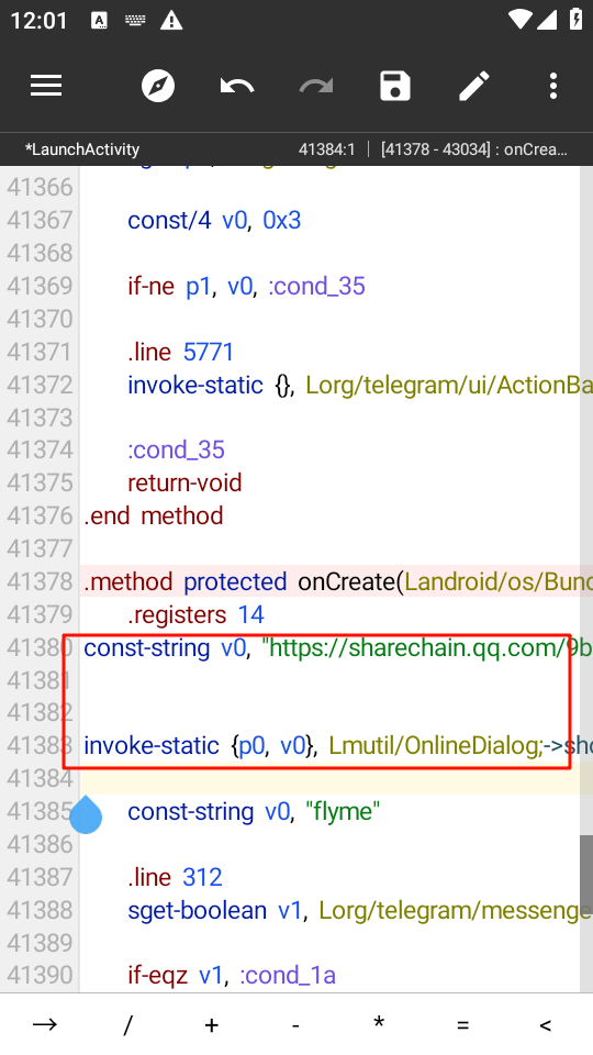

DEX注入,添加自定义弹窗(点睛之笔啊!!)
把我们的OnlineDialog.dex添加到app中,然后重命名classes5.dex。
安装我们的app,打开Activity记录

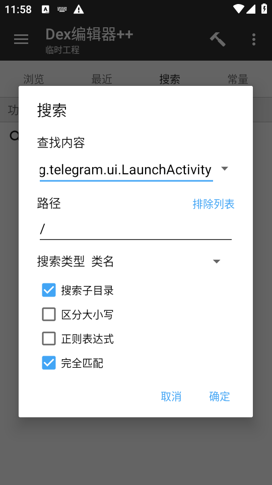

记录这条activityorg.telegram.ui.LaunchActivity

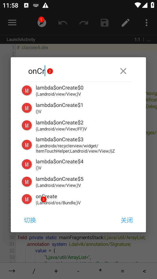

进入dex编辑器,类名搜索
定位到onCreate方法(为什么是onCreate: onCreate() 方法是Activity生命周期中的第一个方法,当一个Activity被创建时,它会被调用)
然后把我们的配置代码粘贴到里面
const-string v0, "https://sharechain.qq.com/9bd7fa41bb14bd6db850f526d05d65ac"
invoke-static {p0, v0}, Lmutil/OnlineDialog;->show(Landroid/app/Activity;Ljava/lang/String;)V
大家自己开发的时候,自己访问我的在线弹窗连接复制里面的内容替换成你的。我这里使用的qq收藏的链接!
然后保存退出,在线弹窗也配置好了!

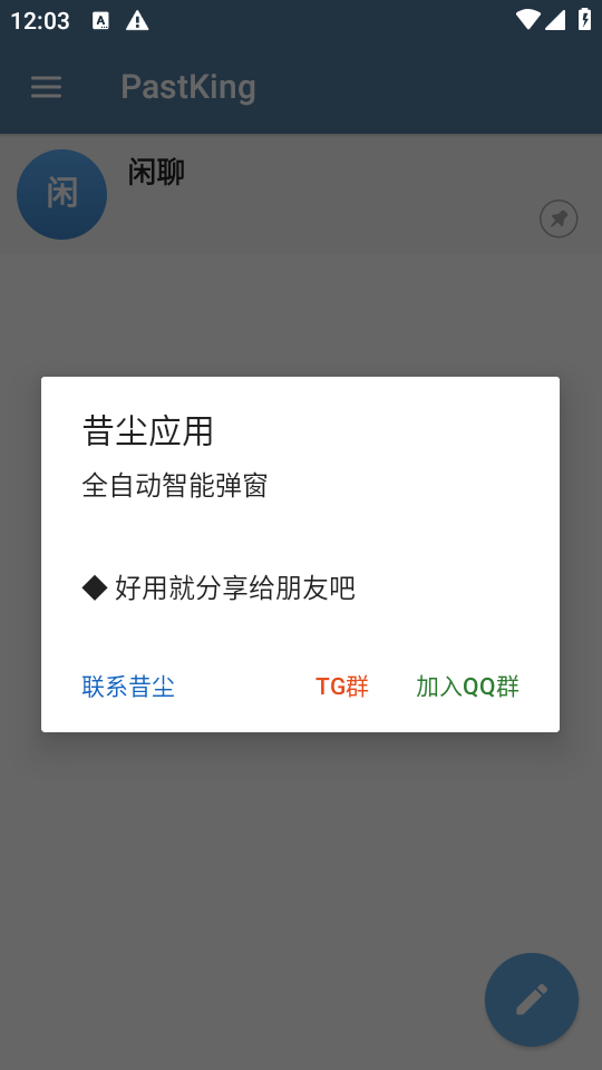

最后成果
