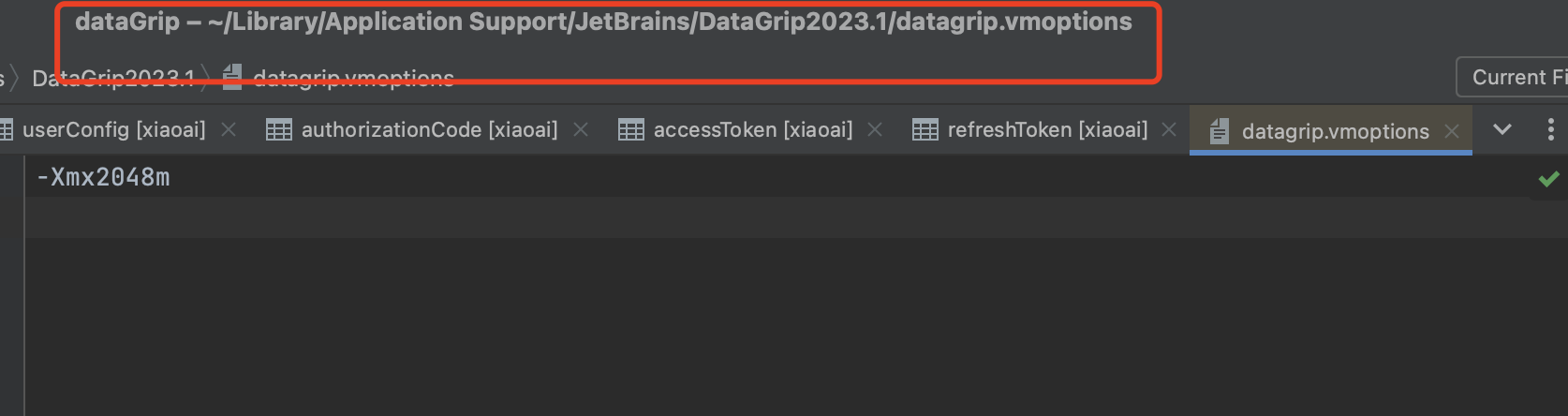

进去之后打开 , help → edit custom vm options , 发现里面有内容,还是之前热老插件的配置,更懵逼了,我都卸载干净了咋还有。
通过路径是可以看出来,你的配置来自哪里。在这里我重新配置的 论坛里面的在线激活破解,发现都正常了。
