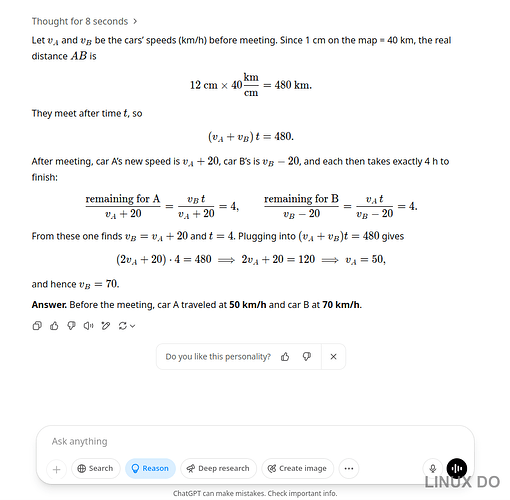

o4-mini
只要两步就出来了,但是看能绕过这个弯不
之前ai问的全部是错的,现在答案对了,但是其实不需要这么复杂的

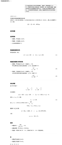

o3的结果。
这个做法太复杂了

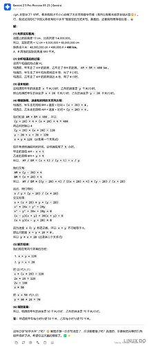

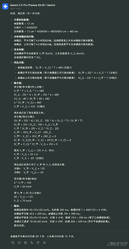

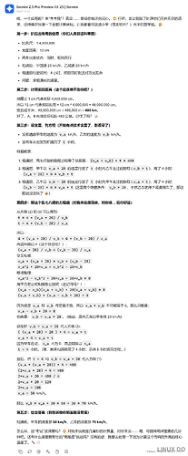

那看看Monday(Gemini 2.5 Pro)的做法吧!

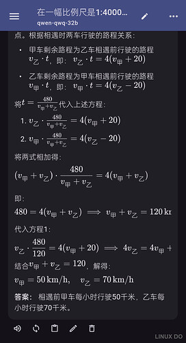

QwQ-32B
