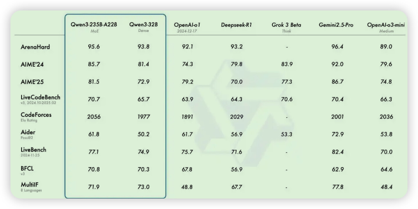

结合官方的宣传图,其实差的挺多的,不知道拿什么用32B跟R1和Gemini 2.5 pro比,github 4o都不如
感觉是有点刷分w
看来向meta学习了错误的一步w
怎么感觉在学meta刷评分啊,用起来有点拉跨…
针对跑分优化
是的,明显是刷题了
好了,现在数学也不行了,之前佬友们测完,代码和写作也都不行了,那还有什么行,不会真的是Llama4吧
我越测越有点怕了。。。效果真的没有达到我的期待啊。。。
现在跑分不都是刷的吗,没有任何可信度,还是得用问题实测才行
刷题差评

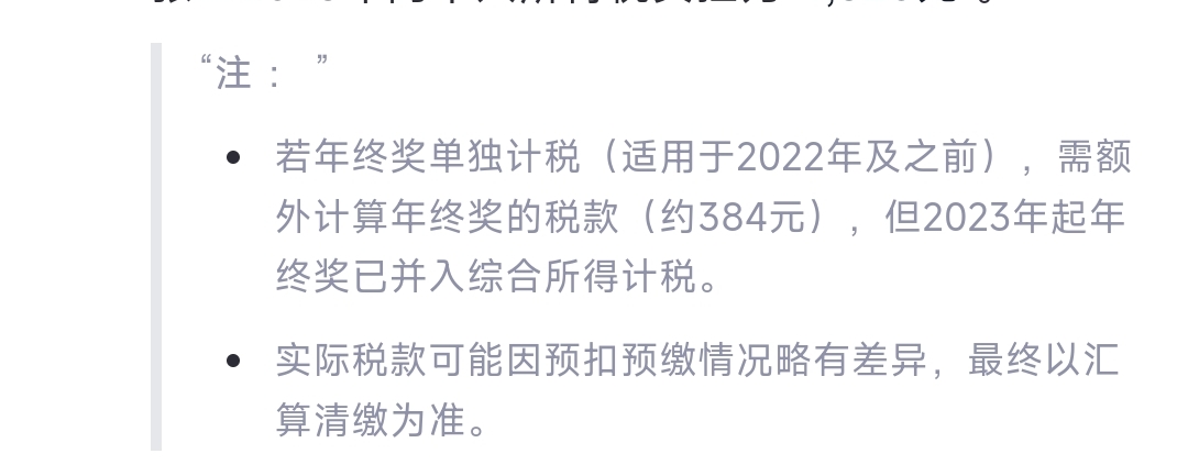

我用qwen.ai的qwen3 30b算出来的也是4320,而且似乎不是不知道年终奖单独计税,而是认知里已经不能单独计税了

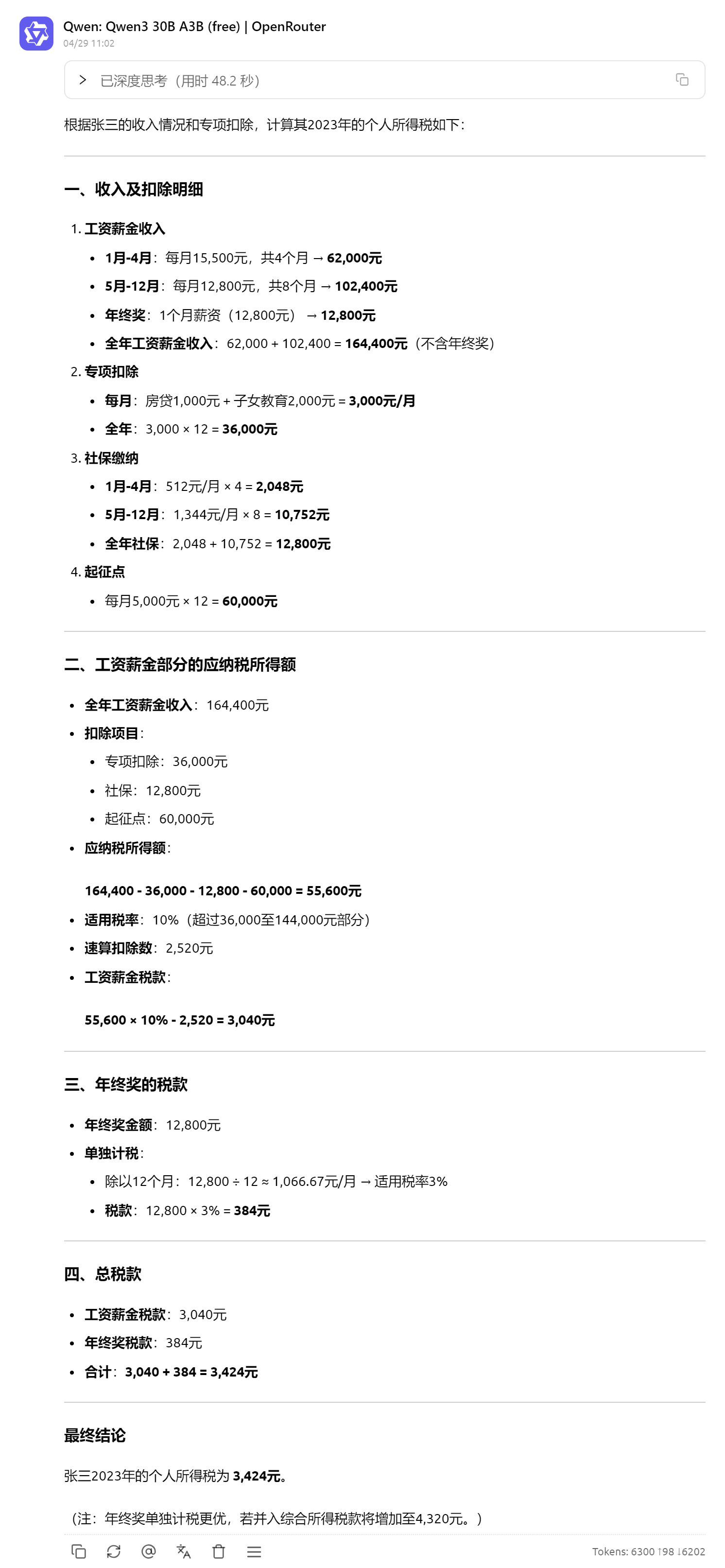

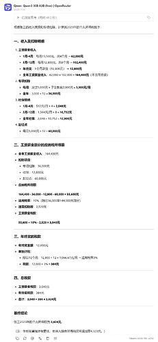

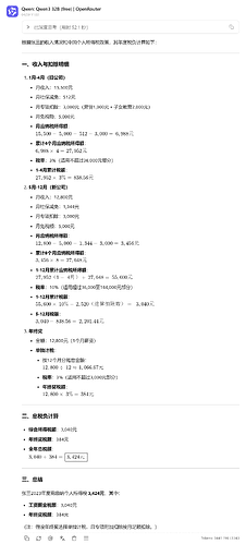

佬,我跑了OpenRouter免费版32B和30B的,都是第一次就对了。14B还是算出来4320,错了。
但是我特意按照文档调了参数,佬也试试呗
Temperature=0.6 ,TopP=0.95 ,TopK=20 和 MinP=0

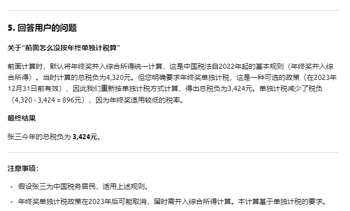

grok 问了两次,第一次回答 4320。第二次指明,年终单独计税,回答 3424。
看起来是知识库时间的差异,
