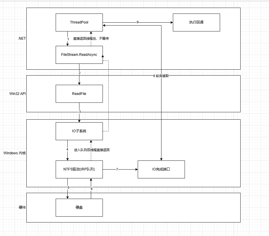

前面说过 I/O 操作也需要一个线程来承载,等待操作系统的事件通知。I/O 操作完成后,再调用注册的回调。
区别无非在于通知的方式(阻塞调用返回,epoll,IOCP…),回调执行的位置(当前线程,线程池的线程)
贴一张偷的异步请求流程图(Windows)
有兴趣的可以看看源码,FileStream.ReadAsync 最终会调用 RandomAccess.ReadAtOffsetAsync 方法,对应图中 2 的过程。
