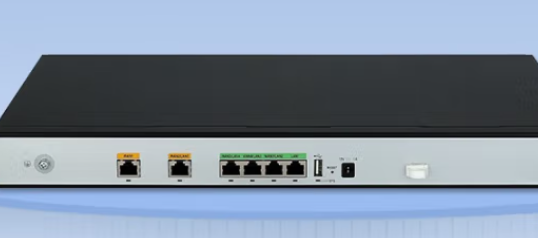

俩猫接入双wan口企业路由,两条宽带,一条联通面板,三条电信面板
