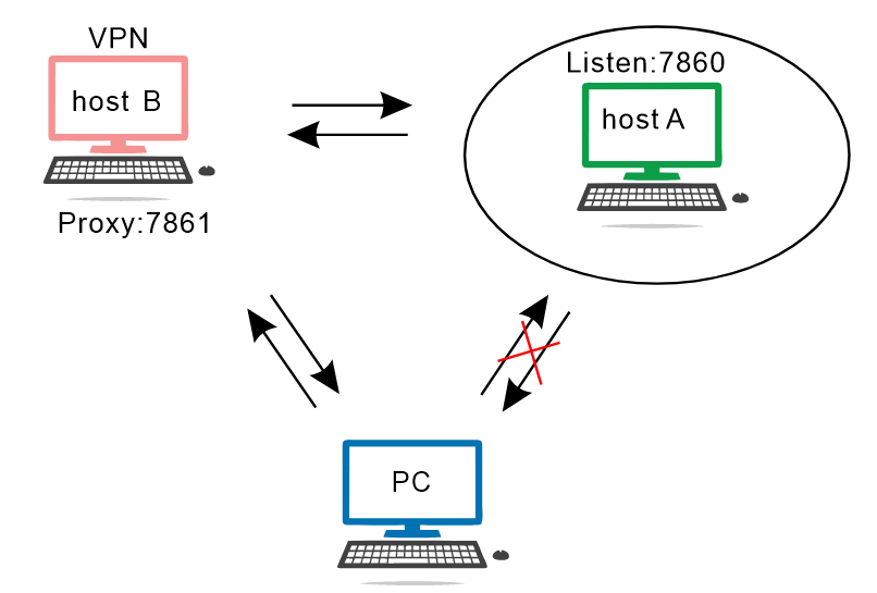

请教大佬,有没有docker可以实现这个功能?
我现在有个问题,如下图:
我有一个服务运行在host A上,只有通过L2TP vpn连接到这个host的电脑,才可以访问这个电脑的7860 端口的服务。
有没有这个这样的docker或者软件,安装在B上,然后通过vpn和host A建立链接,然后自己又能把端口对外开放出来?

这个端口的web服务其实就是stable diffusion webui, 简单 处理吗?
可以,你不要想怎么用Docker,你就想实际中怎么配置一台B就行,Docker只不过把原先的配置放容器里了

不用再docker里面,我目前的思路就是B vpn建立信道,然后B上做路由表转发?

VPN 只有建立通道没有暴露端口能力,可以配合2个vpn实现。或者使用 ssh 或者 socks5 转发(需要在 3 台机子上都安装),在 B 机子上连接 A 端口并暴露端口给 PC 使用。
试试:
将此文件保存为 docker-compose.yaml
然后同目录执行: docker compose up -d
version: '3'
networks:
  vpn-network: # The bridge network we created earlier
    external: true # Tells docker that the network is pre-existing
services:
  l2tp-vpn-client:
    image: r0hm1/l2tp-vpn-client:latest
    container_name: l2tp-vpn-client
    privileged: true
    cap_add:
      - NET_ADMIN
    networks:
      - vpn-network # The bridge network we created earlier
    ports: # Open every needed port to access web interfaces
      - 7860:7860
    volumes:
      - /lib/modules:/lib/modules:ro
    environment:
      - VPN_SERVER_IPV4=IP # 替换为 L2TP 服务器 IP
      - VPN_PSK=
      - VPN_USERNAME=
      - VPN_PASSWORD=
      - TZ=Aisa/Shanghai
      - LAN=192.168.1.0/24 #替换为 L2TP 网段
    restart: unless-stopped
services:
  socat_proxy:
    image: alpine/socat
    command: socat TCP-LISTEN:7860,fork TCP:IP:7860 #替换为机器 A 的 VPN IP
    network_mode: container:l2tp-vpn-client
然后 PC 可访问 B:7860 等效于 访问 A:7860
