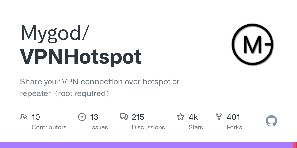

下载安装链接里面的这个软件,手机先连接任意代理软件,然后打开这个软件,根据提示授予root权限,再使用这个软件开启wifi热点。这样所有连接到热点的手机还是电脑的网络无需任何设置即可走代理。使用非常方便。

不可能的,这涉及到更改系统iptables防火墙规则,必须root手机才能实现的,免root只能参考楼上这位佬友的方案,手动更改每台连接到热点的手机的wifi设置使用http代理。
