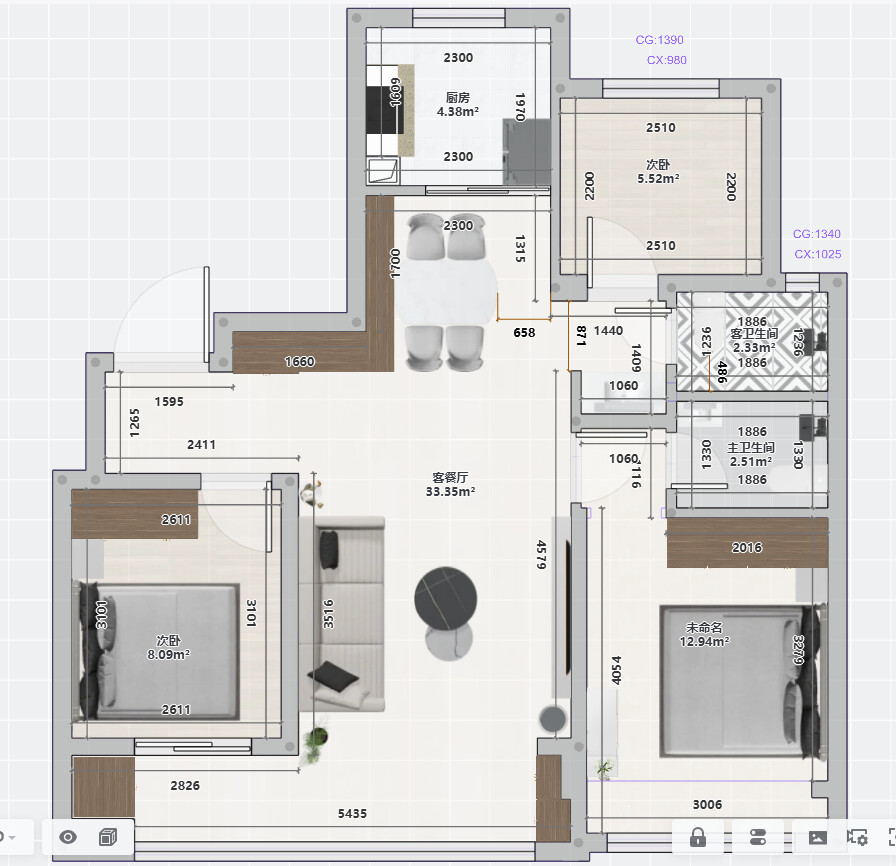

佬们马上要装修了,帮我看看布局吧!
佬们,马上要交房装修了!帮我看看布局吧!纠结了很久实在不知道怎么改了!

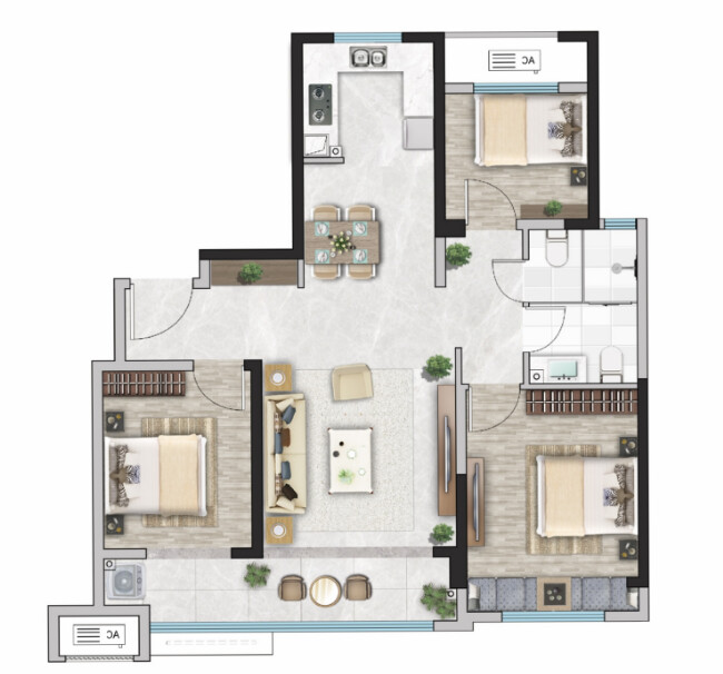

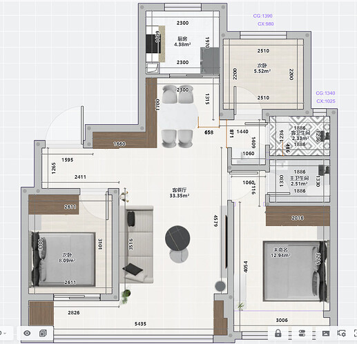

第一张原户型图,第二张是我自己想的布局,户型尺寸可能有少许误差但基本正确,原户型图上黑色墙体为承重墙。
要求是:
1.原1.5卫改成两卫,其中一个卫生间改到主卧里
2.要有餐边柜,柜深350 不想要嵌入式的餐桌(第二张图餐桌是1.3m可折叠的)
16 个赞

感觉布局总体看着还可以呀,不过卫生间改的,感觉有点怪啊,这主卧进门是卫生间吗

少个入户鞋柜,别的都还可以呀
是啊 主卧门冲着卫生间门 但是不知道该怎么改了…

入户门那一侧的柜子就准备做鞋柜跟挂衣区的 如果有空间再放点杂物
你这种,想要主卧单独卫生间的,感觉需要给原有的开口门封墙,改到主卧那种衣柜间那边开门

我觉得主卧的门不要开在电视墙旁边,和次卧门相对比较好,保护一下隐私。
是的 之前想开在洗手池那个位置的 但是现在把洗手池改成开放式的了 主卧门的位置没法放了 所以只能在电视墙了 :sleepy_face:
有推荐这种的 但是本来主卧就不大 再在衣柜那里开门 衣柜就更没空间了
因为主卧太小了 没法做床尾柜

那我觉得最好把电视墙和沙发互换一下位置,这样人从主卧出来后不会成为焦点,会更舒服一些
看你取舍吧,可以开个小点的门,不过确实会失去一些衣柜空间,另外你们这个卫生间有窗户吗,我看好像只有次卧的那边开了窗户
