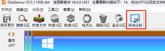

可以尝试 WinPE 状态下,使用 DIskGenius 克隆,然后等开机后再扩容就行了

dg里点这个试试呢,好像也是差不多

楼主这种情况,直接全盘克隆即可。用DiskGenius或者分区助手都可以。

傲梅分区助手,直接迁移系统就行
装好新固态,下个微pe做个启动盘,进入pe后用傲梅分区助手克隆到新硬盘。重启后进入系统再把多余未分配空间调整出来。不用pe操作容易出现一些奇奇怪怪的问题。
