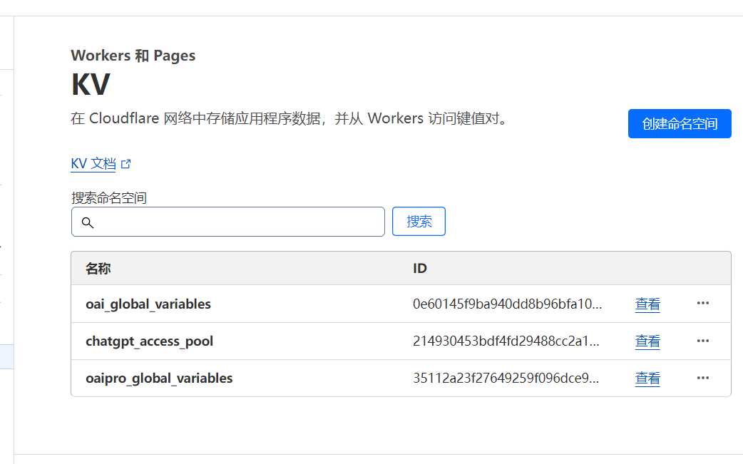

[已经解决,就是我想到的过期的at的值问题]关于在CF上部署共享gpt镜像站遇到的问题
如图所示,今天我的team号噶了一个,然后,我手动更换了一个rt,和at的代码,也重新部署了workers,但是,我很好奇,一直用的是我失效的,at来访问gpt的网站。如图
这里面我已经切换了,at和rt,包括重新部署了一边workers。代码如下,请各位佬朋友可以一起观摩。

我现在怀疑是这块的代码有问题,导致一直获取的之前的token如下:
function isTokenExpired(token) {
const payload = parseJwt(token);
const currentTime = Math.floor(Date.now() / 1000); // 获取当前时间戳(秒)
return payload.exp < currentTime; // 检查 token 是否过期
}预先格式化的文本
我打开就显示我之前的,邮箱,如图:
解决办法如下:就是将过期的时间注销,然后,硬生生的把at搞进去,这样连失效时间都没有了,然后你将我上面的代码直接放进去即可。
代码如下:
