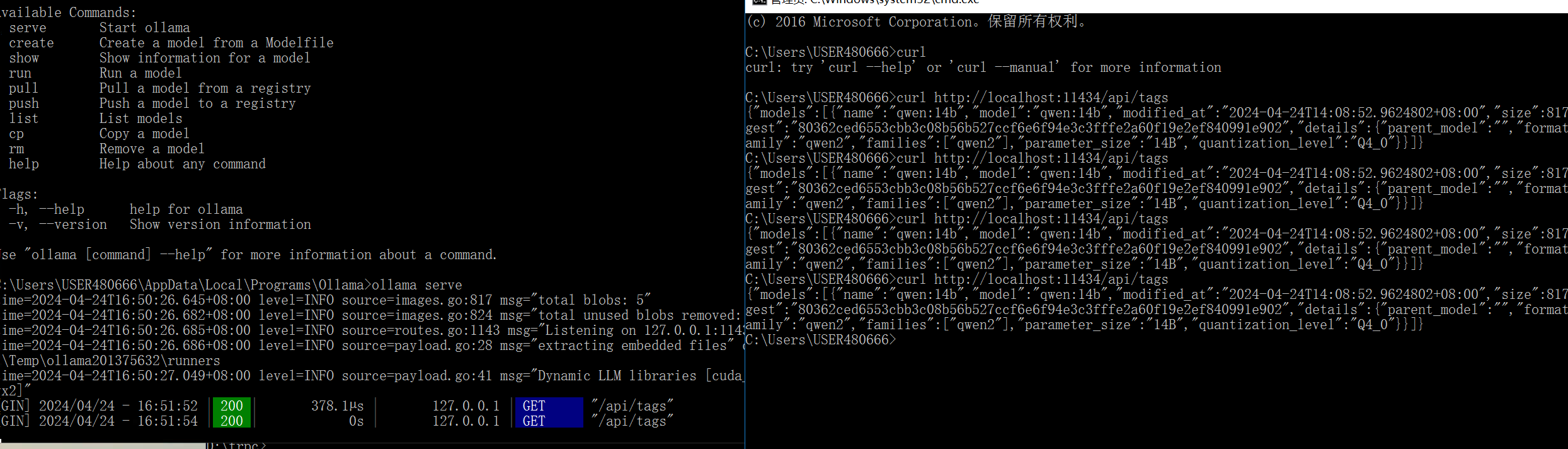

如图:ollama跑起来了的
然后我用frpc做了内网穿透,frpc也跑起来了的,因为可以接到请求
...frpc其中ollama部分的配置

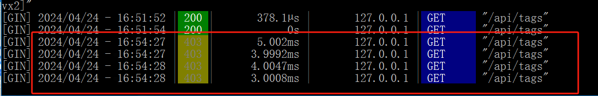

然后!我从其他电脑直接curl http:// 我的ip地址 :11434/api/tags,或者postman测试,就报错403。
ollama显示请求到了但是噶了,难道我少映射了什么东西咩 :saluting_face:

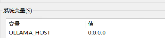

好像得改一下host为0.0.0.0
这样对不对,我也试着配置了
我不是Windows的不太清楚,可以看看官网或者看启动的时候log是不是listen on[:]:11434
time=2024-04-24T17:01:11.210+08:00 level=INFO source=routes.go:1143 msg=“Listening on 127.0.0.1:11434 (version 0.1.32)”

环境变量配置完要重启一下
看起来没改成功把,我的改完之后log是这样的
LLAMA3 % OLLAMA_HOST=0.0.0.0 ollama serve
time=2024-04-22T00:13:14.171+08:00 level=INFO source=images.go:817 msg=“total blobs: 8”
time=2024-04-22T00:13:14.172+08:00 level=INFO source=images.go:824 msg=“total unused blobs removed: 0”
time=2024-04-22T00:13:14.172+08:00 level=INFO source=routes.go:1143 msg=“Listening on [::]:11434 (version 0.1.32)”
那我去重启下整个服务器试试
嗯,感觉环境变量没打上的锅
:disappointed_relieved:厚礼蟹,对winserver部署没有那么熟悉,原来是要重启才行!
解决了!感谢大佬 :smiling_face_with_tear:
哭了,还真是打完环境变量没有重启服务器的锅,,终于解决了,阿西吧
