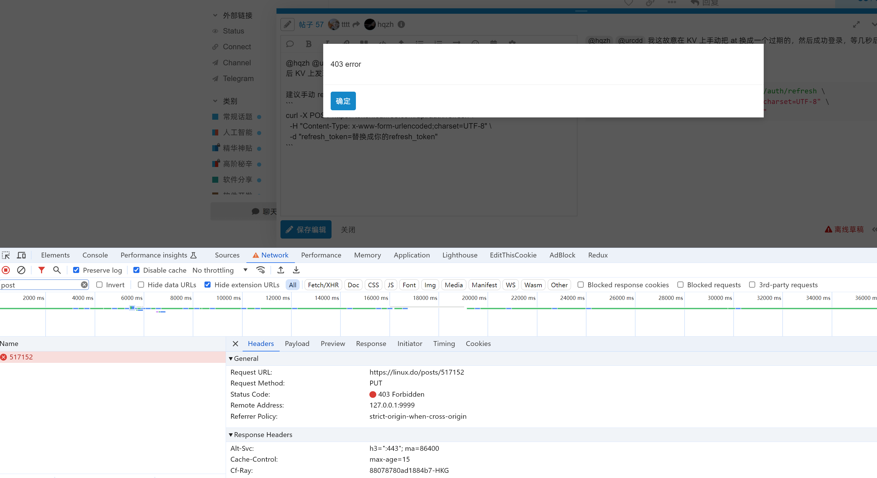

如下图所示,为什么创建话题报403呢
卡咯?
某些标签被检测了?
之前有人发过你可以看看
把代码包一下
403是cf的waf规则碰到了,以为你要搞sql注入、XSS之类的
我把代码部分改成截图了,可以了
看看你的代码里有没有script
之类的HTML标签,有的话就很容易触发
就没有几行代码,还都是shell的,我最后用截图替换了代码
说不清,到现在也不知道具体规则都检测了什么
cf的waf规则,不知道具体哪一条。 一般需要协助发 ray-id 才好定位
应该是代码的问题,以后用markdown格式包一下估计就可以了
我今天也疯狂触发:
@neo Cf-Ray: 88078780ad1884b7-HKG

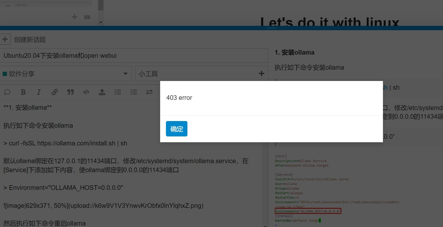

发个 c。u。r。l。 。h。t。t。p。s。:。/。/。e。x。a。m。p。l。e。.。o。r。g。
(去掉’。')就触发
