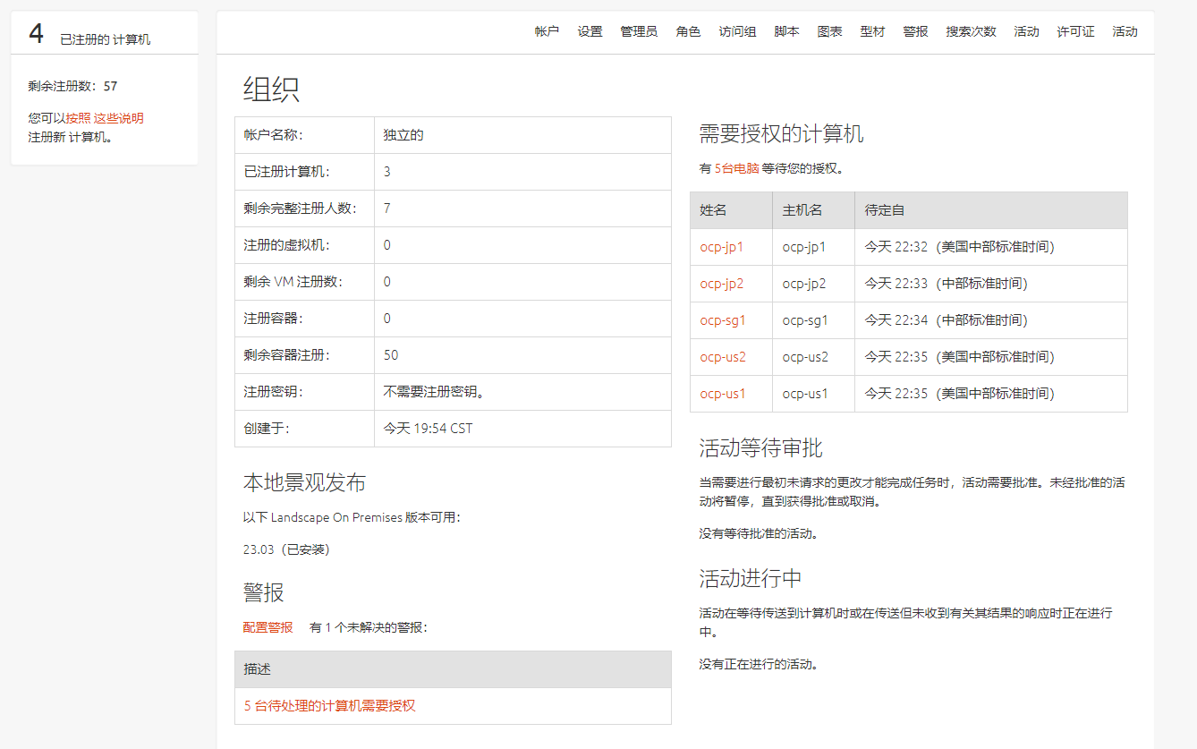

创建管理账号
  • 访问 https://xx.xxxxxxx.com:10443/
  • 创建账号并登录
  • 登录后进入Settings,将Ping URL设置为 http://xx.xxxxxxx.com:10080/ping (我也不懂为啥,ping不能用https,只能是http)

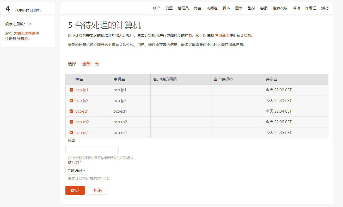

sudo landscape-config --computer-title $(hostname) --account-name standalone --url https://xxx.xxxxxxx.com:10443/message-system --ping-url http://xx.xxxxxxx.com:10080/ping

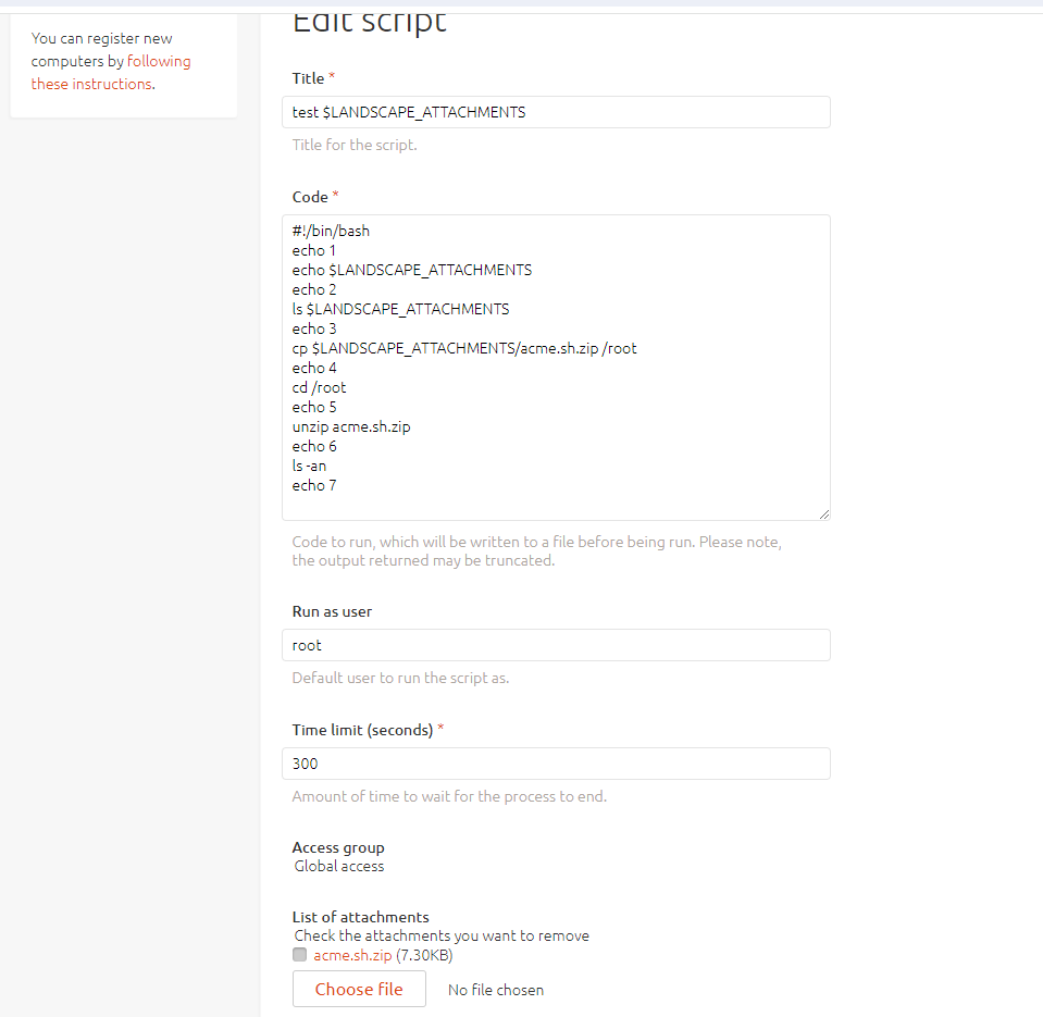

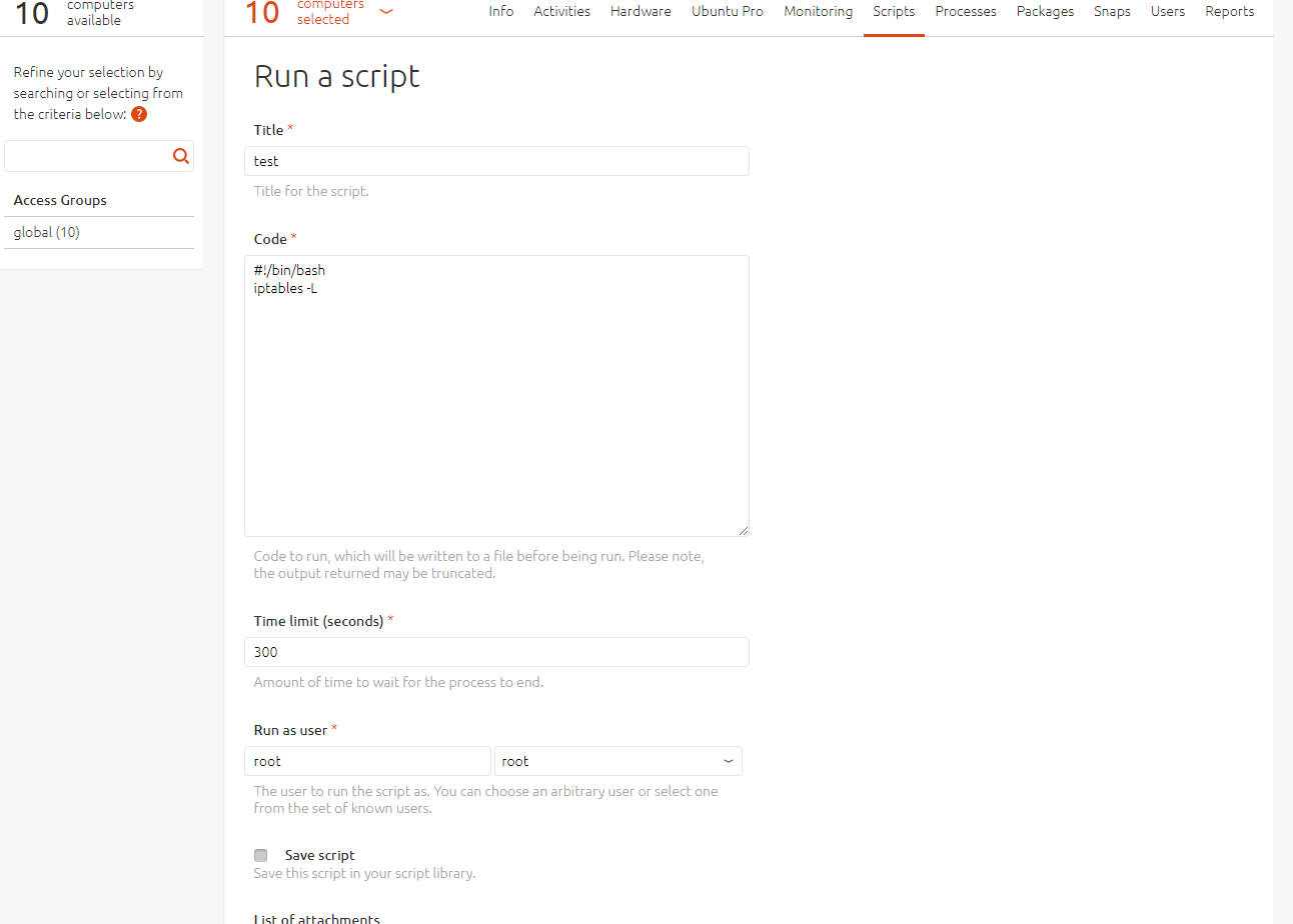

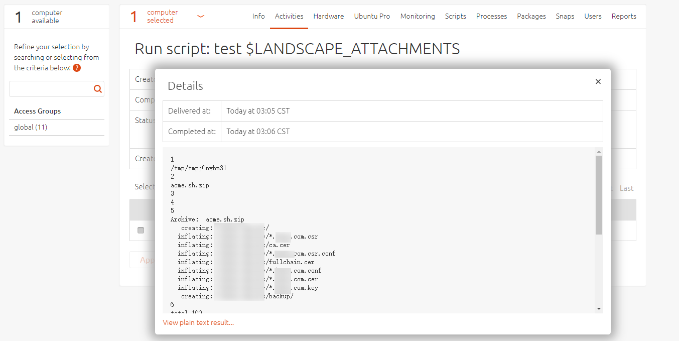

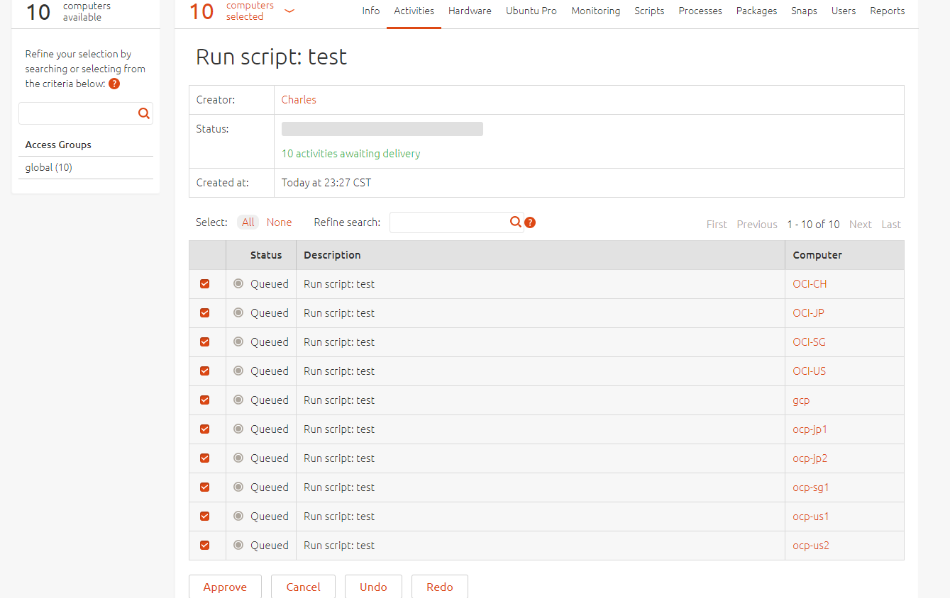

使用 script 功能批量执行脚本
脚本可以保存,定期重复执行,例如将acme.sh生成的ssl证书批量发送到远程服务器
以下是demo,上传的文件保存路径是$LANDSCAPE_ATTACHMENTS

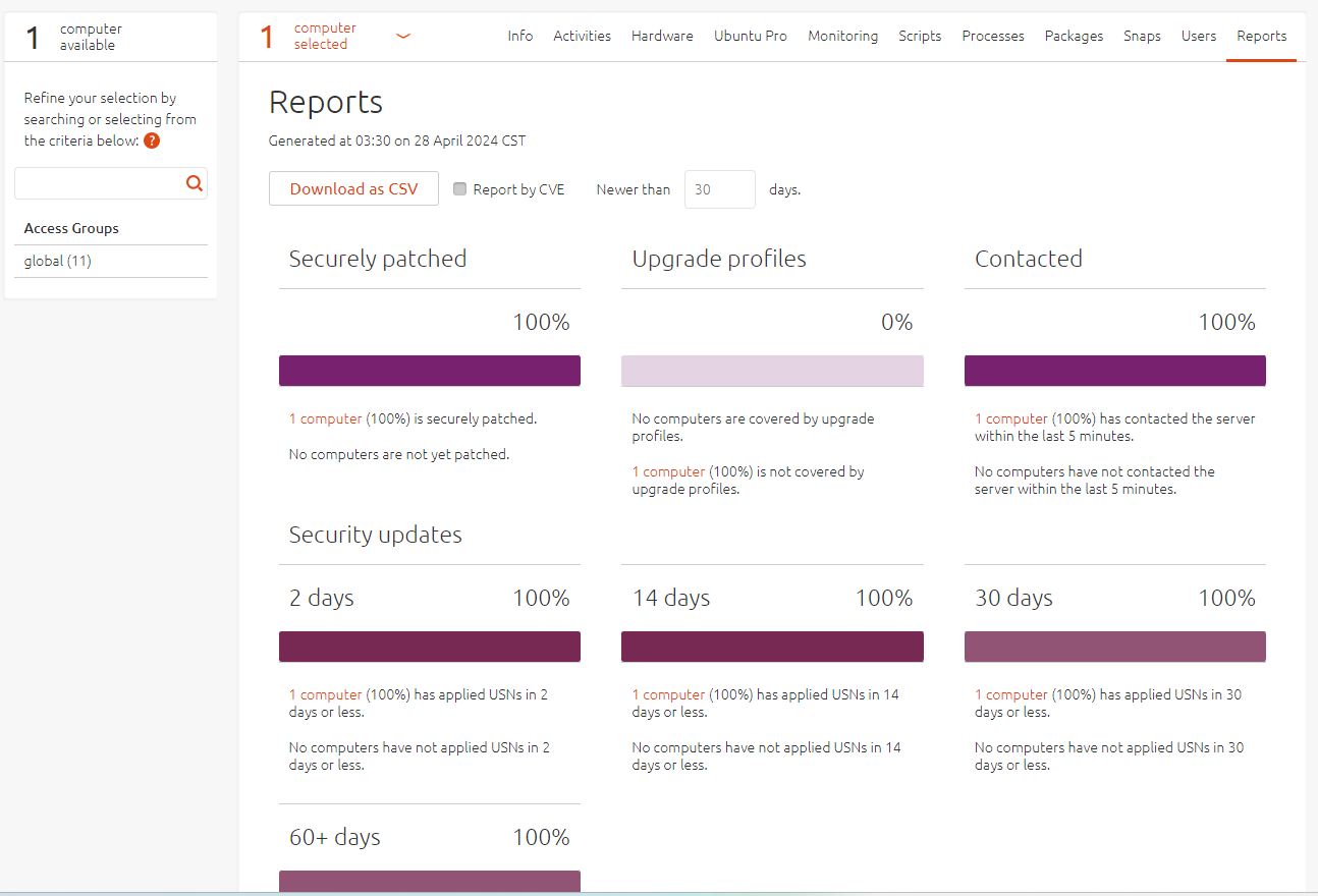

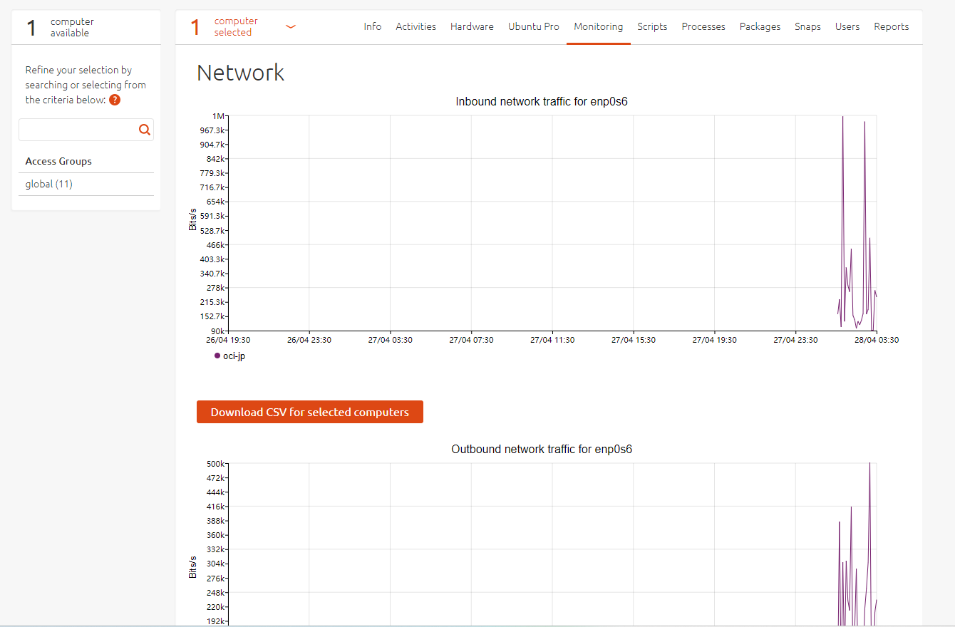

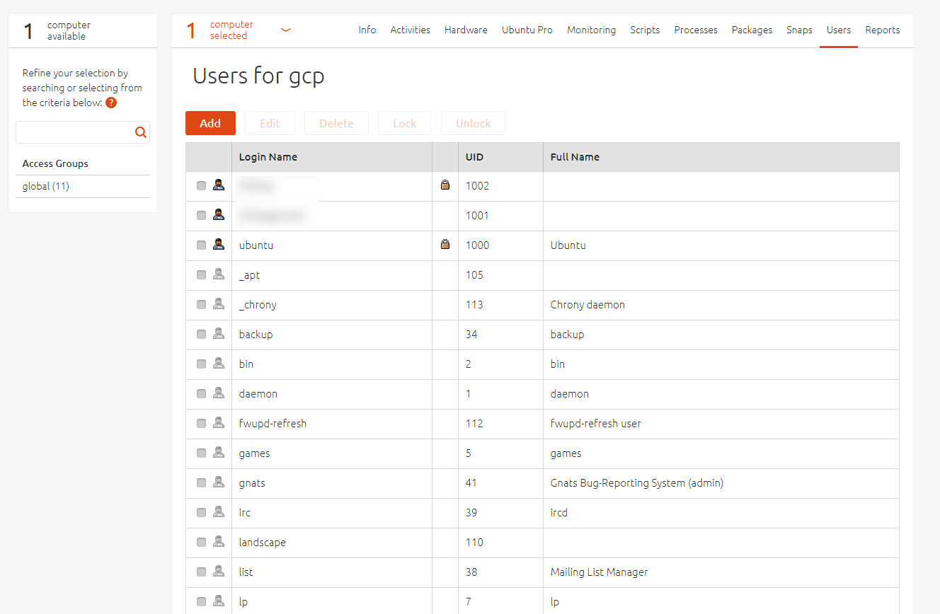

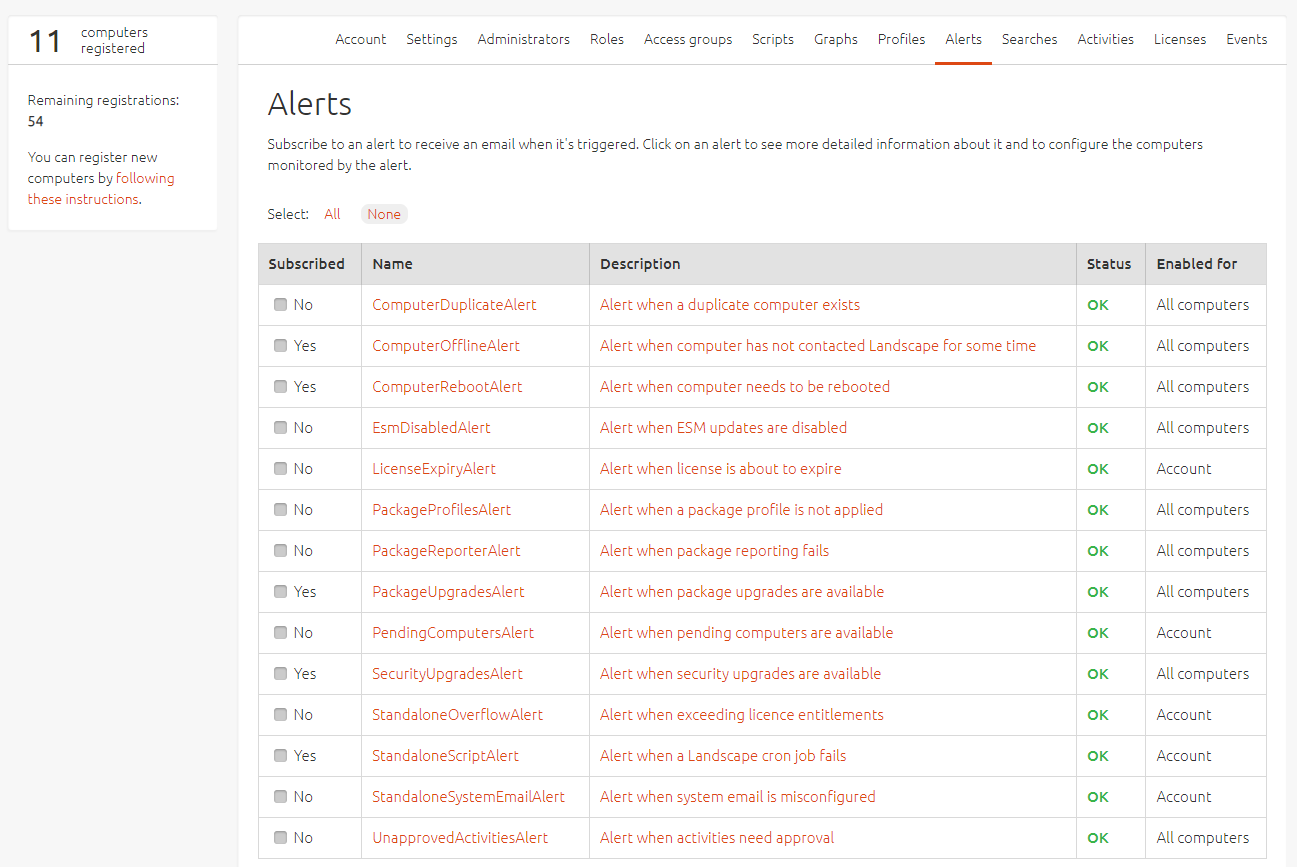

截图看看其他功能

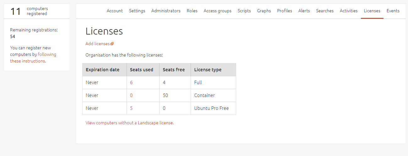

Pro有管理机器上限吗?
插眼
Landscape号称能1台管4万台
我刚好11台主机,1台主10台从机,恰恰好好的用满了license,所以没办法试白嫖的Pro许可证能不能扩容

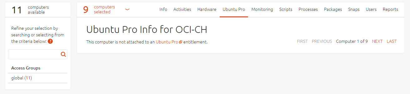

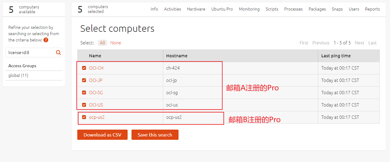

Ubuntu Pro Free这台是我的主控机
另外10台服务器中,有个七八台我是已经attach到pro了,在ubuntu里使用没问题,在landscape中没有识别到他们的pro,设置上我再研究研究
我使用apt直接安装的客户端(Version: 19.12-0ubuntu13),而没有选择用PPA提供的23.03,我换过去试试看再说
Question #708326 “Landscape not picking up Ubuntu Pro Entitlemen...” : Questions : Landscape Client

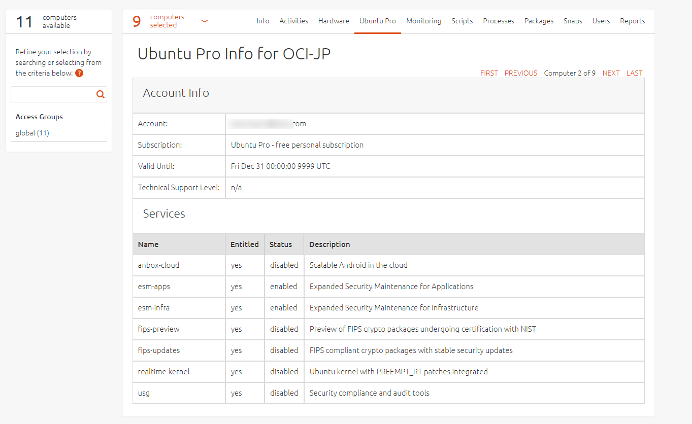

从现有的情况看,我的理解是,成功开启pro的机器似乎不会去占用10个免费的额度,那么所有pro的都应该是可以放进来管理
有进一步情报我再来补充
问题验证过了,apt默认安装的版本19.x,解决方案
# 添加 Landscape PPA(否则安装的版本比较旧,19.x->23.x的差距)
sudo add-apt-repository -y ppa:landscape/self-hosted-23.03
# 安装客户端
sudo apt update && sudo apt install -y landscape-client
但是C不动,虽然我给9台机器都安装了Pro(2个邮箱x5个免费),但是Landscape聪明的将Ubuntu Pro Free限定在5个,也就是最大能管15个机器(10个机器+5个Pro订阅)=、=

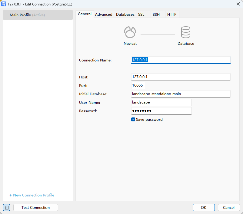

破解方面,小小的尝试一下,尚未长期测试
第一步 获取数据库的连接密码
vim /etc/landscape/service.conf
查到的信息中,用base64解密得到连接密码
[stores]
user = landscape
password = b64:这是base64后的密码
host = localhost
main = landscape-standalone-main
account-1 = landscape-standalone-account-1
resource-1 = landscape-standalone-resource-1
package = landscape-standalone-package
session = landscape-standalone-session
session-autocommit = landscape-standalone-session?isolation=autocommit
knowledge = landscape-standalone-knowledge

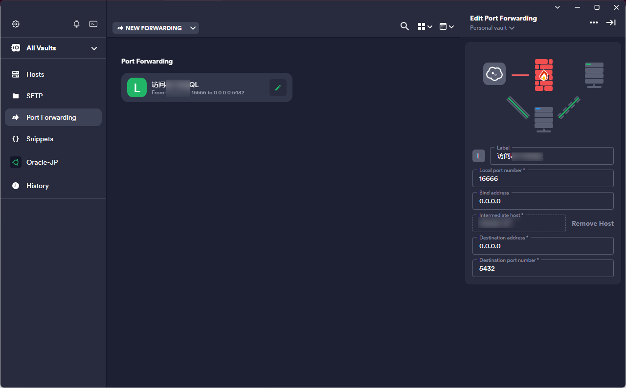

第二步 创建一个可以访问数据库的环境
方法很多,用psql命令行操作也行,各显神通,我使用的是ssh端口转发,将远程5432映射到本机16666
修改数据库中的许可证
找到landscape-standalone-main库,license表
刚改的,不知道会不会复位,感兴趣的兄弟们可以玩一下

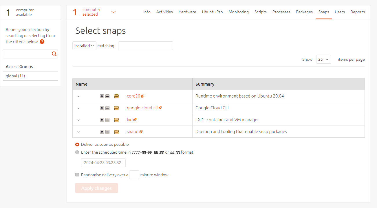

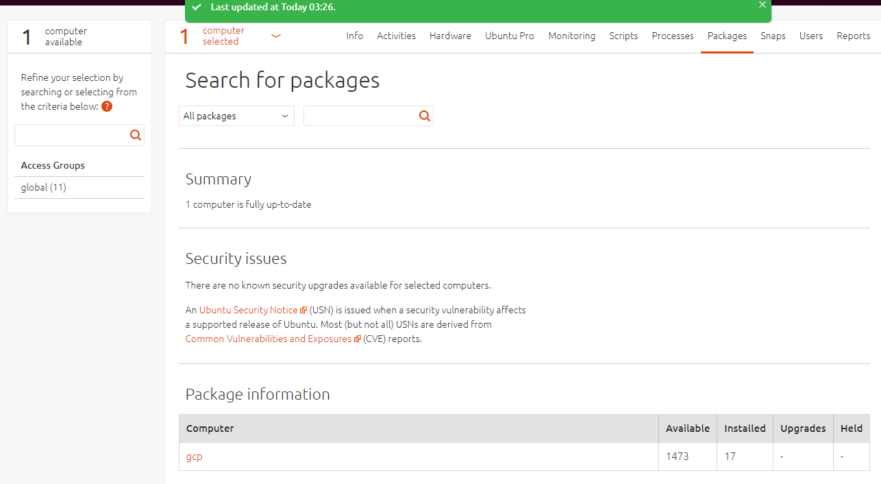

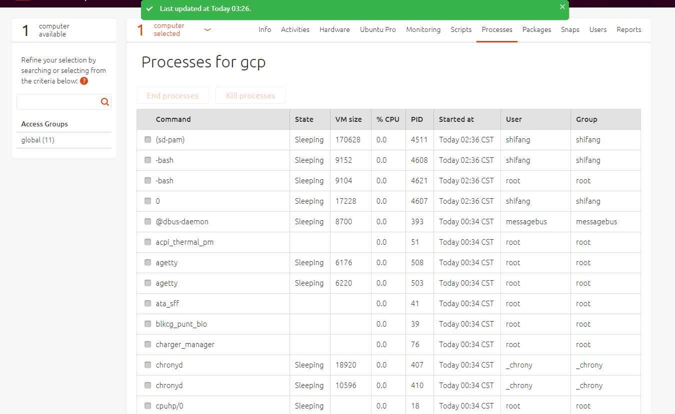

兄弟们谁有小鸡多,连到我这里让我多测试测试?安装客户端时只要不给我执行script权限,就只能收集信息(能收集到的信息就是1楼最后的贴图),不威胁安全,不具备控制权
