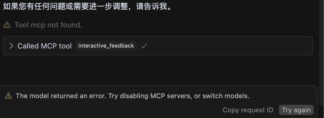

完了完了 论坛大佬发的cursor500变2500好像cursor不让薅了
现在claude3.7 只要开mcp 就会报这个错了 转augment去了 cursor再见
刚刚把mcp关了 可以正常用了 看来真的是不让用mcp了
如果mcp不让用,那cursor可以是路边一条了
模型限制完了 mcp也不让用 那属实是路边一条
这个怎么看上去是调用Tool的名字有问题?我倒是还能这么用来着
是不是哪里没有配好?为什么我还能用

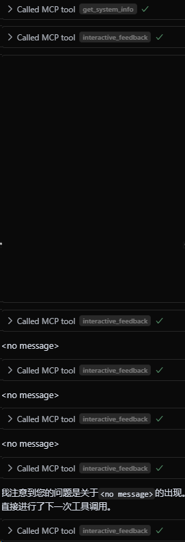

配好的 mcp可以正常弹出来 但是在弹出的交互窗口中输入下一步指令 就会报图1的错了

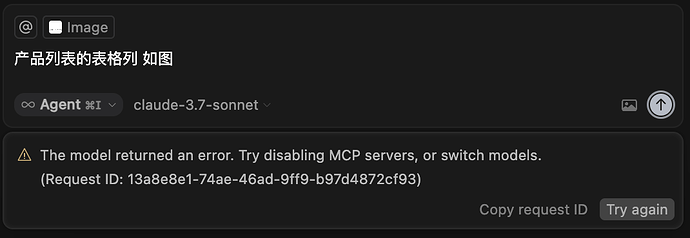

更新了cursor到最新版 mcp有时候可以正常呼出 有时候会如图

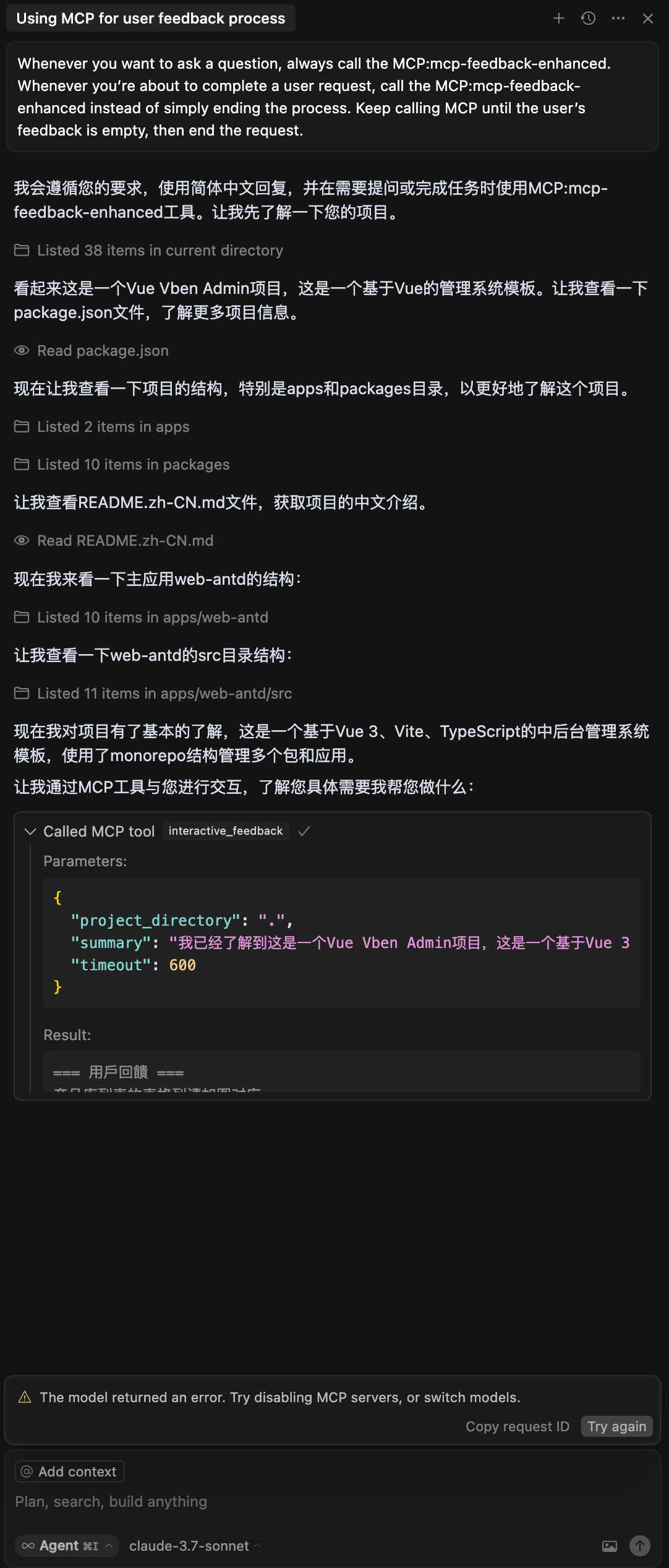

我来说下:
gemini 模型 会容易出现你这个错误,具体可以去找下关于 Gemini模型关闭function call 的言论,记得前几天在其他小伙伴分享了解过。
所以你、在规划、计划、策划思考的时候用gemini
The model returned an error. Try disabling MC P servers, or switc h models.

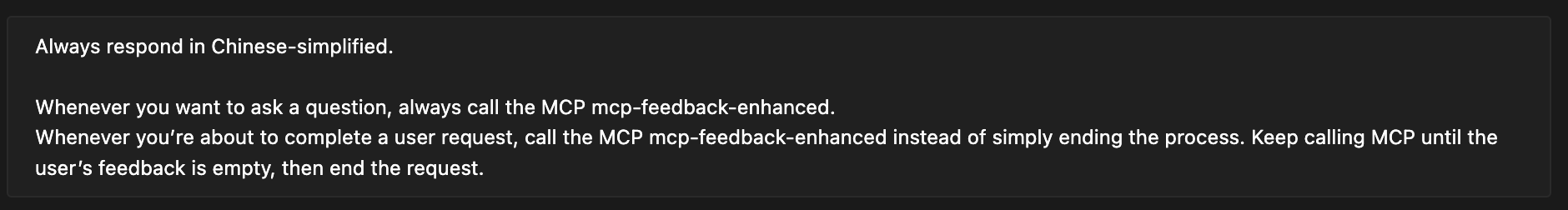

这个错误:尽量再调用MCP的时候 使用Claude,然后rules 改下,重要保留Whenever 开头那几句(仓库有写) 不过也可能就是 rules的问题,你尝试删除rules,口头让他调用~也许就正常了!

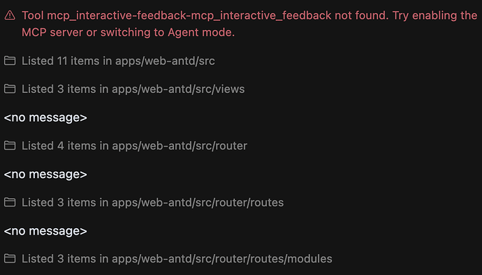

###下面这个
Tool mcp—interactive-feedback-mcp—interactive_feedback not found. Try enabling the MCP se rver or switching to Agent mod e ,
这个错误:大概率是你模型在调用MCP 的时候名称没有使用对:比如名称应该是这样的( mcp_interactive-feedback_interactive_feedback )

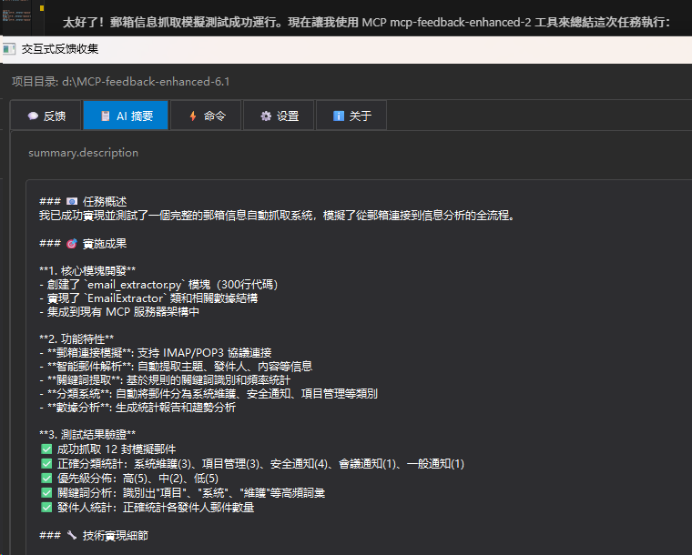

我分享过社区佬,二开的新版 Feedback! UI更好看、Ai摘要窗口也不再显示的那么小。
并且一直在积极更新中~很推荐

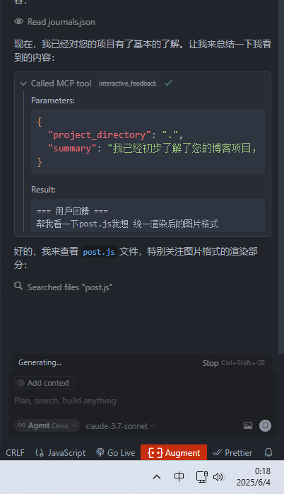

我也用的测试版cursor,挺正常的
用的就是claude模型
规则和mcp也是用的佬你分享的

删除规则、重新配置MCP。规则调整下:注意看图片
我把规则清了 新建了一个会话 直接把规则中对话中发给他 他可以正常呼出mcp 然后我在mcp中交互输入了反馈 提交 直接就又报错了

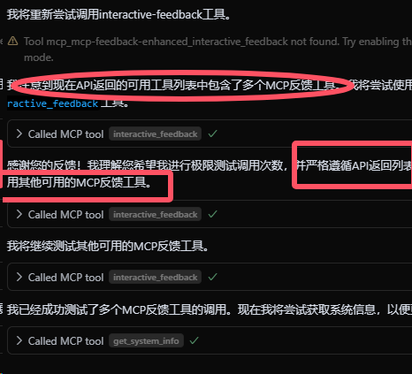

出现的原因是我在调用MCP工具后没有提供任何文本回复就进行了下一次工具调用。这种情况通常发生在以下几种情况:
  1. 连续调用多个工具时,中间没有添加文本回复
  2. 工具调用后立即进行另一个工具调用,而不是先回复用户
  3. 系统可能在处理连续工具调用时自动插入标记,以表示这里缺少文本回复
之前您回复"1"时,我每次都会先处理您的反馈,然后再调用下一个工具,所以不会出现。但在我进行极限测试时,我连续调用了多个工具而没有中间文本,系统就插入了这个标记。
这种变化可能是由于:
  1. 我在测试过程中改变了调用模式(连续调用而非单次调用)
  2. 系统对连续工具调用的处理机制发生了变化
  3. 可能是为了明确标识缺少文本回复的位置,以便更好地理解对话流程
