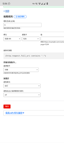

这两张图片是在相同情况下截取的,那么难道说Cloudflare的规则顺序是反过来的?
按第一个图那个序号写的顺序来
我认为应该是这样,第二张图有与第一张图相悖的“选取在此之后触发的规则”。
但是根据第二个图,我在第二个规则之后触发第一个规则,这怎么可能呢。
自顶一下
是更新版本了还是怎么回事?我记得当时设置规则顺序这里很清晰,没有歧义。
记得这里的提示信息应该是:在哪个规则后面触发当前规则。
如果按照这个逻辑的话,图2没有问题,只不过下拉框对应的文字说明看着别扭。

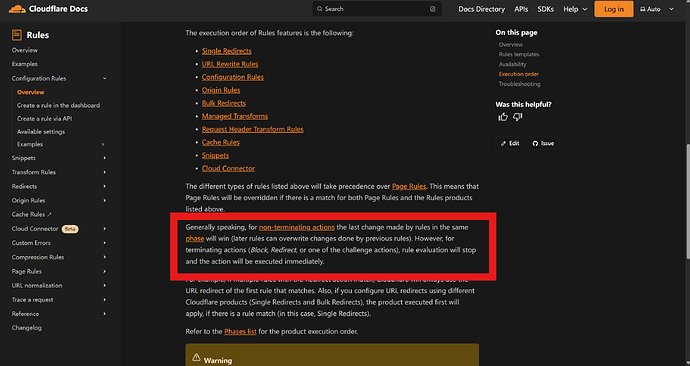

Cloudflare在规则页面介绍的从头到尾进行匹配指的是不同的功能模块,比如下图
这些会按照重定向规则,重写规则和配置规则…进行上到下匹配。
对于某一模块内的多个规则,Cloudflare采用的是“规则评估”,具体参考文档此段:
也就是说,只要不是终止动作(阻止,重定向或者质询),Cloudflare会按照规则评估,允许同一个功能模块内最后的规则覆盖前面的规则执行,也就是你在界面上看到的“在此规则后执行的规则”。
简单理解就是,同一个模块的规则,后面的执行优于前面的。
应该是翻译问题。切换为原文就清楚了:选择在哪个规则后触发当前规则。就是说选择将当前规则放置在下拉列表框中哪个规则后面。
正解了,切换到英文马上反应过来了,确实是翻译有问题
严谨的,感谢解答
