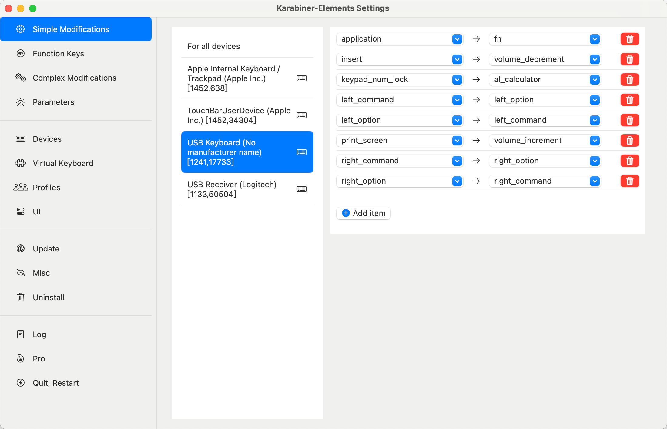

1.application 或者 right-control改Fn:因为这两个键日常使用频率并不高,也更方便实现单手操作,但就顺手程度而言,右ctrl更适合点(燃风R3s,mac版就是把右ctrl改为fn,当然还有insert),当然还是因人而异,比如我就不适应左ctrl与caps_lock互换:smile:

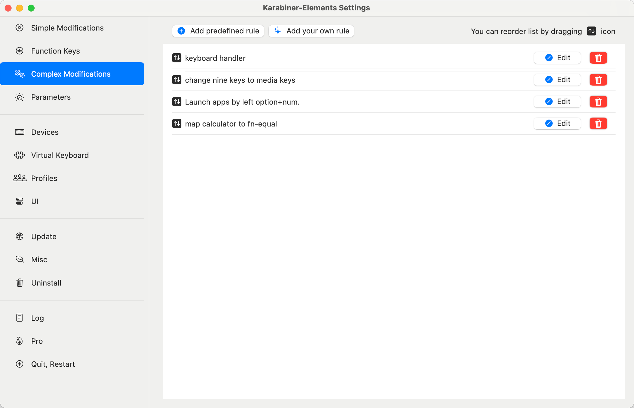

2.那如何自定义组合来触发多功能呢?
在这个tab来配置,底下是我自定义的json规则,供大家参考
还有官方的链接:https://ke-complex-modifications.pqrs.org/
