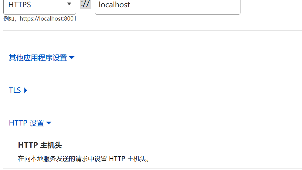

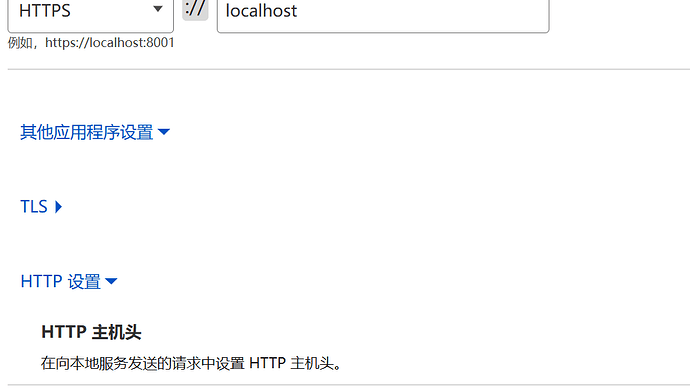

3、如果有需要可以在公共主机名处将b.xxx的主机头设置成a.xxx,不需要则跳过步骤三(比如你的地址本来就不需要域名访问就可以跳过)
这里做下补充说明:
如果是cf tunnel里配置访问的是https,tls源服务器和http主机头都要填成a.xxx

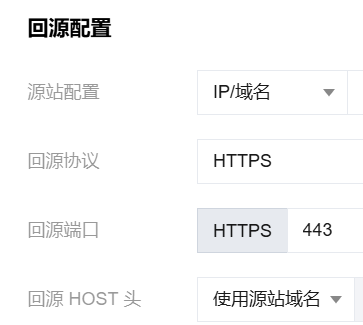

4、在edgeone中添加加速域名a.xxx,按照提示将a.xxx的cname dns记录添加到cf,回源域名设置为b.xxx,回源host选择使用源站。
后续完成配置等待配置生效即可访问加速站点a.xxx。

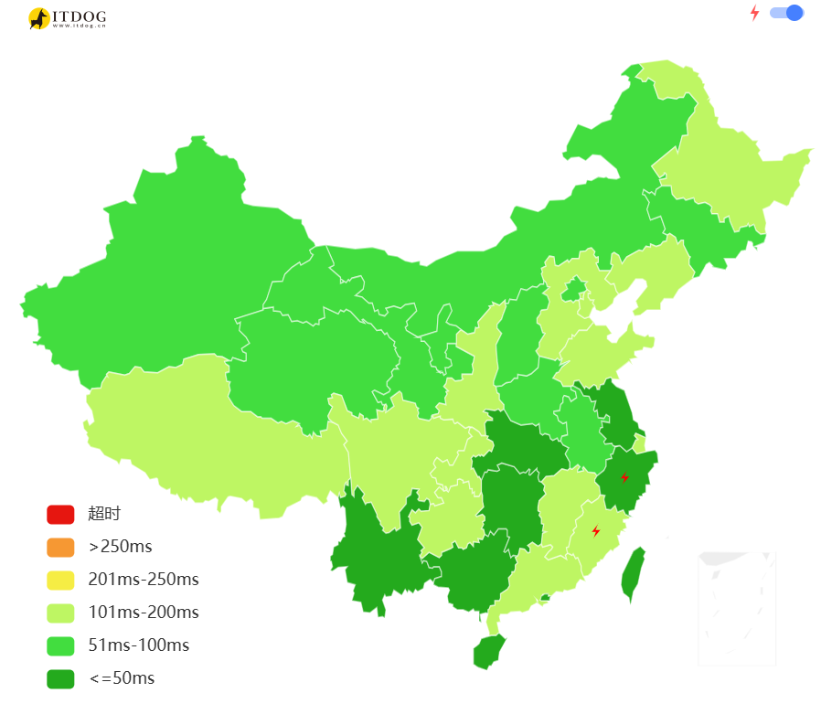

效果图(未做ip优选,全局规则关闭缓存)
23 个赞

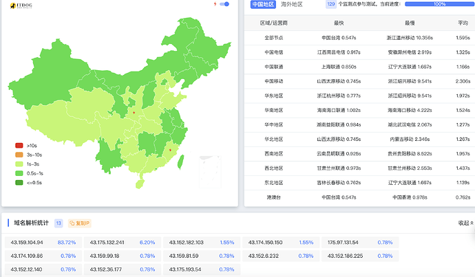

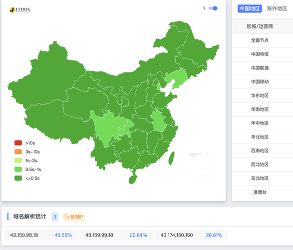

不缓存后速度和cf就差不多少了(我还加了优选)
效果图
有缓存
不缓存
指的延迟没有优化多少吗,还是指的跟外网访问cf的速度差不多,缓存可能会影响链接,看需求选择,他有个网站加速模板。
实际的效果不备案网站是个小水管,带宽可能会比cf低,但是平均延迟应该是略低于cf优选后且延迟稍微稳定点(看网站类型和需求)。
