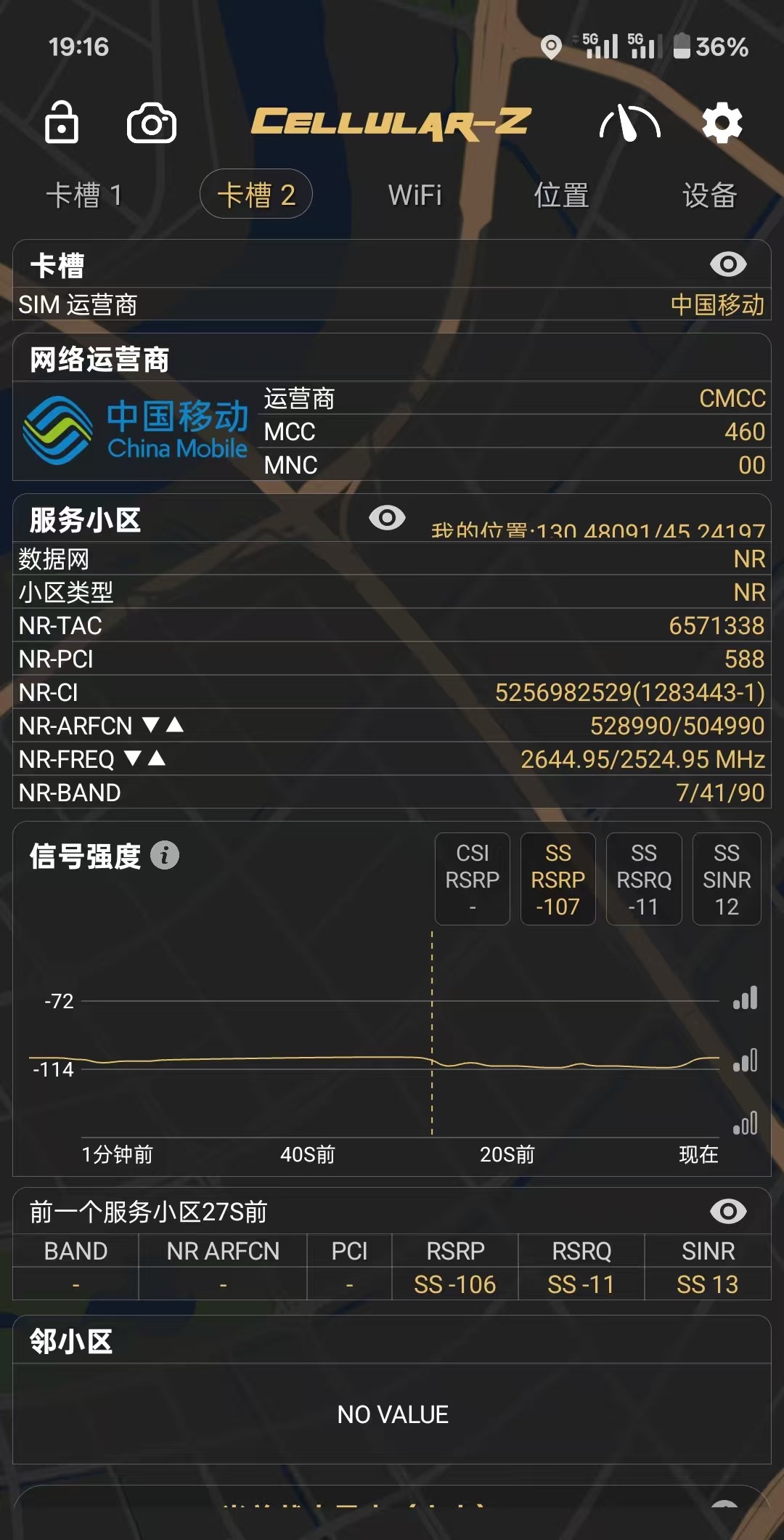

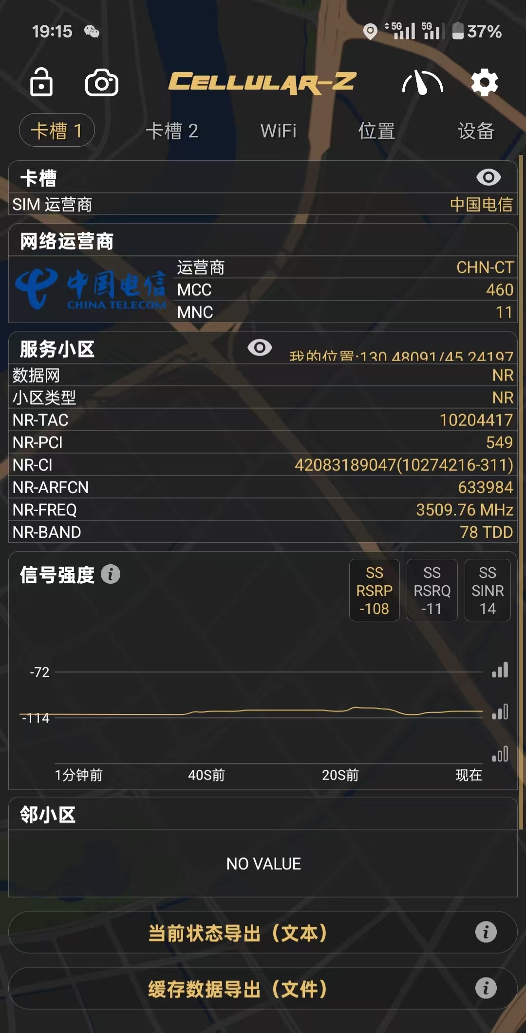

为了让大家能更精准地给建议,我特地用软件(Cellular-Z)测了下信号,关键信息如图

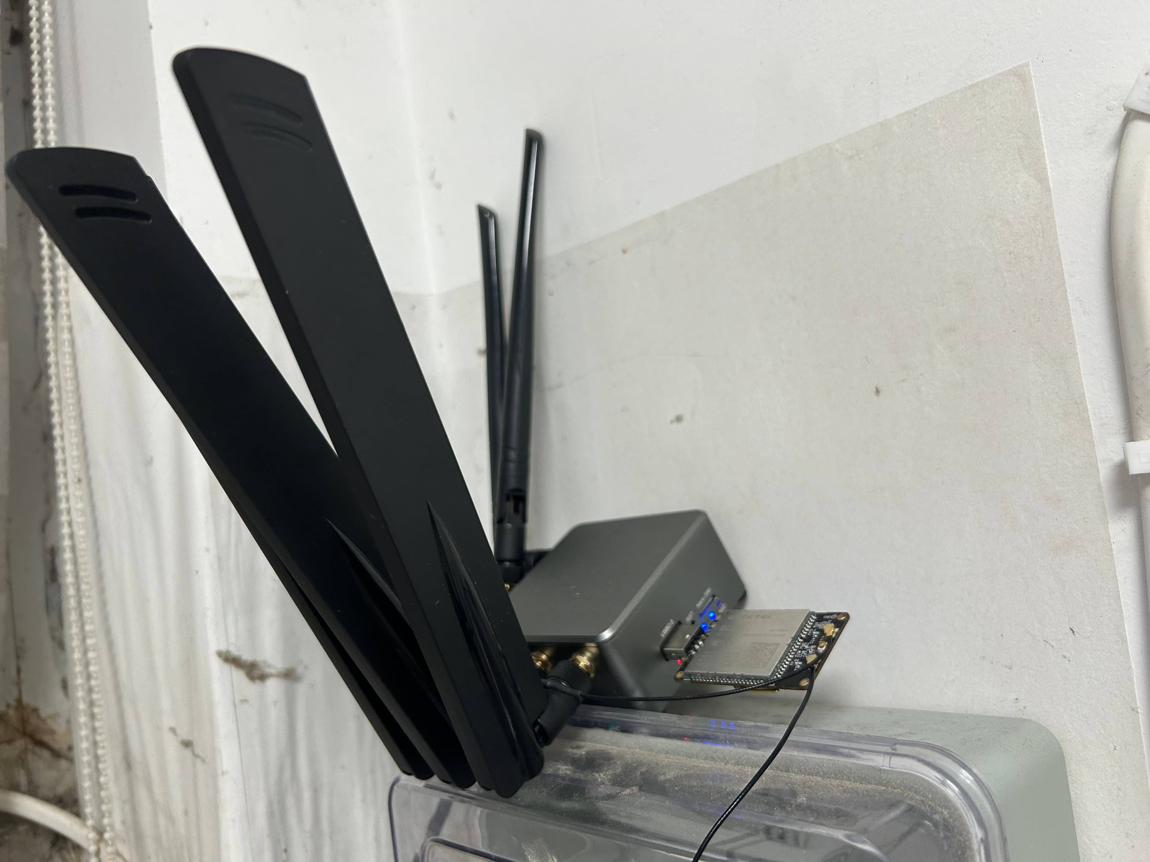

我就是手搓cpe, 成本2000, 加了一个1000m的物联卡

看配置的技术了,我这个是bananapi r3 mini + rm520n + sn740 + 移远天线 + 智联星
可以做到断线重连,一般开个半个月的机不会出问题,我经常跑来跑去的,没有稳定的测试环境
Wifi网速600mbps, 有线2.5g, 出口不稳定,挑基站,好的能跑满980m,我现在用的破基站只有300m
锁基站挺方便的,我一直锁, at+qnwlock
第一次配置起来相对比较麻烦,但是配置好之后我的感觉是稳如老狗,有很多东西要自己写脚本来控制
至于流量卡,我的是99块钱2000g, 不过正常用一个月也就300g左右,我倒是有个双不限,但没在手里
双不限卡可以去咸鱼租,这种好用点
智联星不限速,要改串用,这些都是手搓cpe的基本操作,多玩玩就明白了
但是我这个是为了便携性,用的bpir3mini, 如果固定使用最好别用这机子,性能严重过剩,小机身散热压不住
