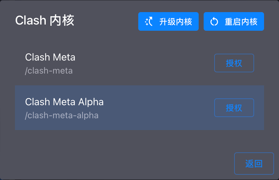

那么切换 alpha 版本试试:
然后把内核换为 alpha:
设备是 MacBook air m1,刚刚发现 cpu 占用第一的是 clash-meta,占用百分之六百多,非常 crazy
